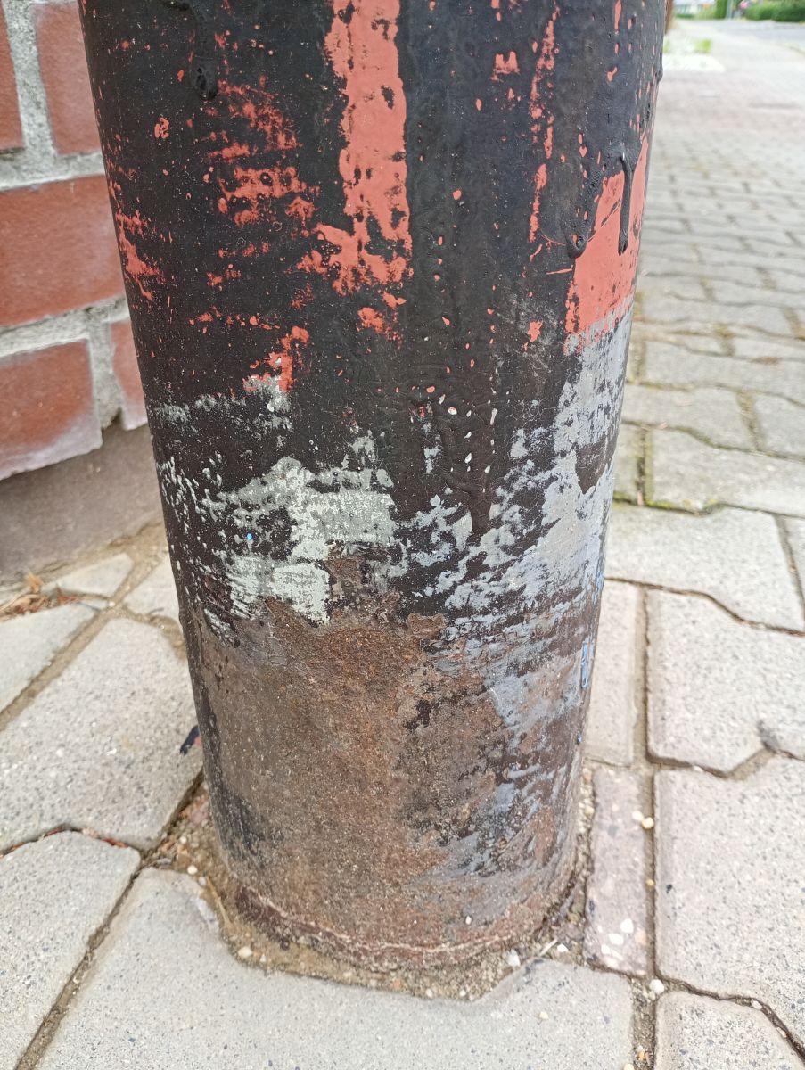

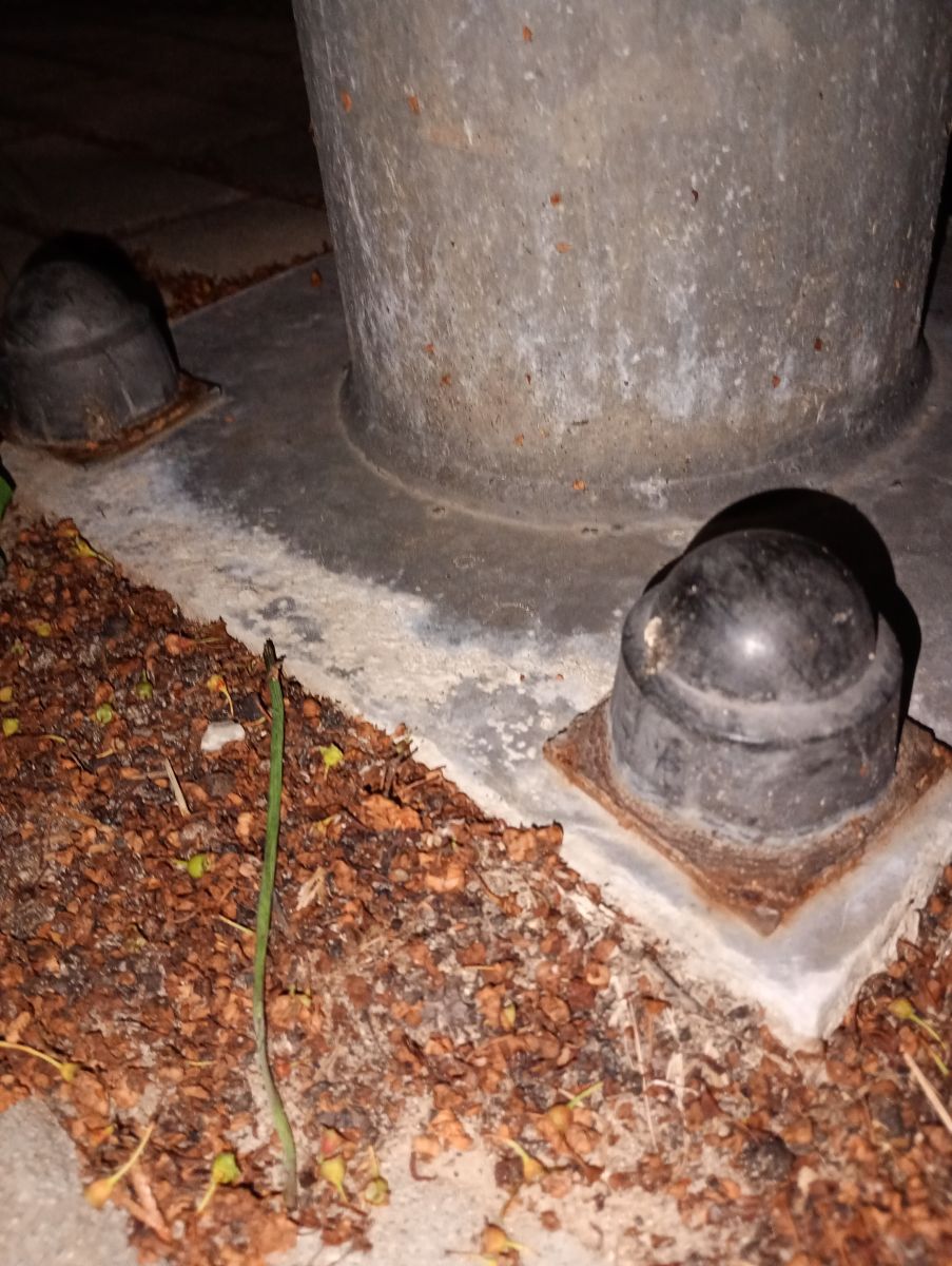

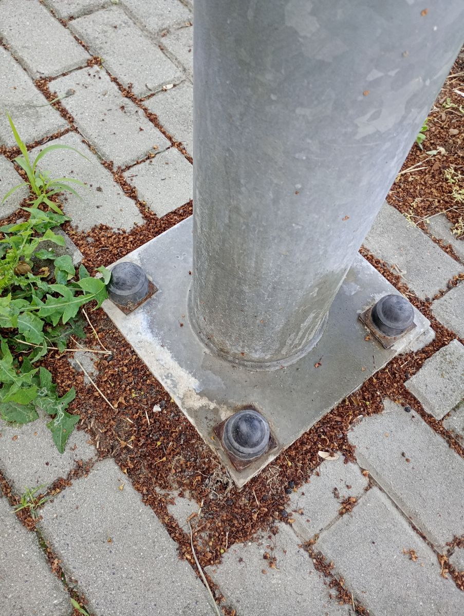

    Mam pytanie. Czy od drgań gruntu może być na oświetleniu ulicznym LED upływ prądu? Pomiędzy dwoma śrubami na podstawie mocującej lampę do ziemi jest biały nalot, a śruby są mocno skorodowane. Na lampach, na których jest to zjawisko, widać nienormatywne falowanie światła i jak nagrywam telefonem, to obraz się marze. Na innych lampach tego zjawiska nie ma. Oświetlenie należy do miasta i twierdzi, że to efekt sikania piesków. Czy ktoś może pomóc w tej kwestii? Drgania gruntu przenosi źle zainstalowana pompa ciepła, która również powoduje zakłócenia na moim kablu WLZ. Zarówno emisja pracy sprężarki, jak i wentylatora pompy ustawiona jest w grunt, gdzie kilkanaście metrów dalej znajdują się lampy z białym nalotem. Dodatkowo pompa nie posiada wylewki betonowej, a lampy są bezpośrednio w zakresie jej działania.

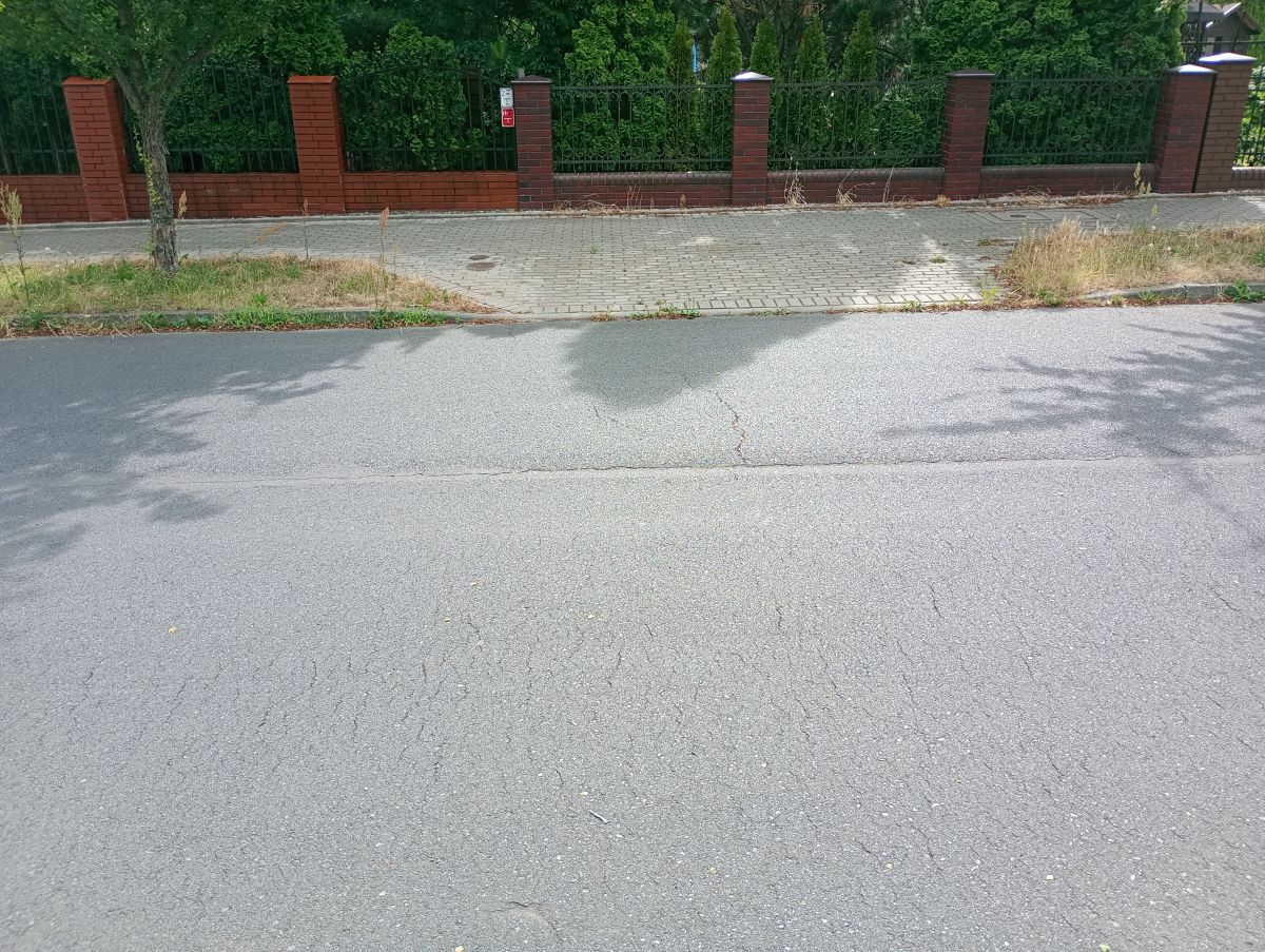

    Drgania są, bo droga też ucierpiała

    Zdjęcia lamp
    Upływ prądu w lampie LED ulicznej – biały nalot i korozja śrub, drgania gruntu

    Czy i gdzie lampy mają klapki rewizyjne? Jest jeszcze wiele innych niewiadomych, które są dla Ciebie wiadome a dla nas nie... Jak słup od góry jest zabezpieczony przed opadami atmosferycznymi i czy posiada otwór wentylacyjny na kondensujące się opary wilgoci? Jaki jest stan uszczelek w samej lampie u góry? Czy to przewód uziemiający tak na wierzchu leży? No to zmierz kolejno jaki jest potencjał napięcia pomiędzy wszystkimi śrubami i słupem a tym przewodem?

    Jutro zrobię dokładne zdjęcia lamp. Są to 2 różne rodzaje słupów. Na lampie, gdzieś ostatnio, zaobserwowałem przepięcie i jest korozja, ale nie wiem, czy to od prądu.

    Ja tu widzę normalne zużycie nawierzchni.
