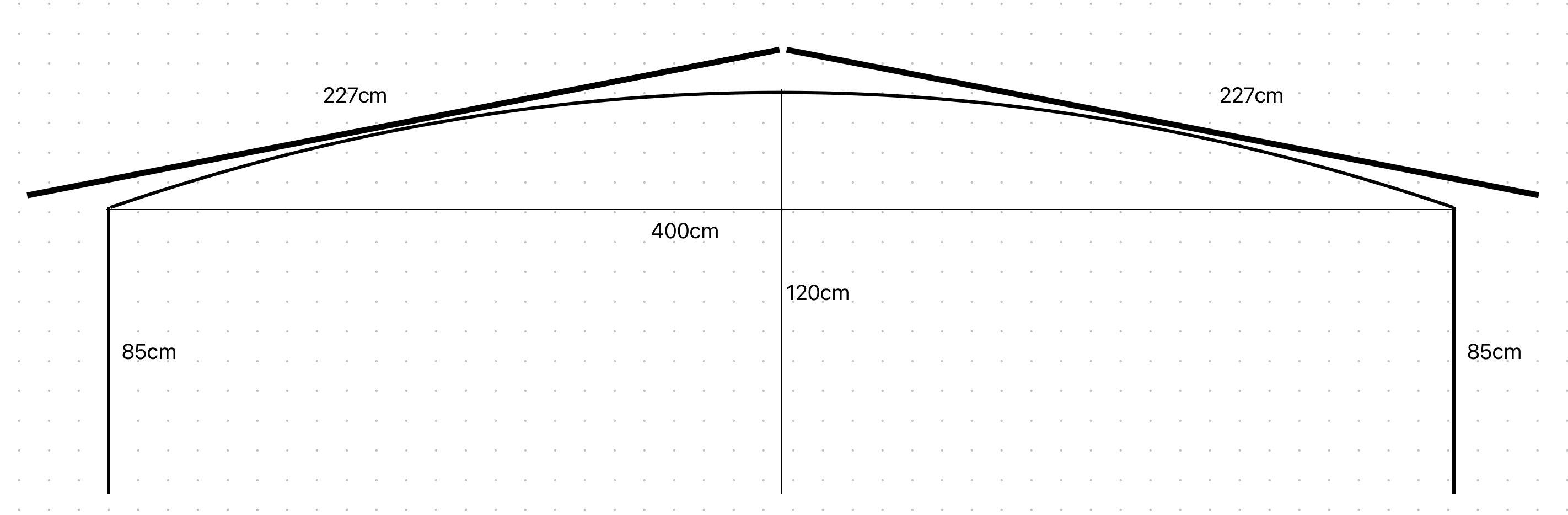

    Szukam pomysłu, jak przymocować panele fotowoltaiczne do balustrady balkonu.
    Panele to JA Solar JAM72D40-575/MB (datasheet: https://www.jasolar.eu/fileadmin/data/products/4.0/JAM72D40_MB.pdf)
    Mają one wymiary 2,27 x 1,13 metra.
    Balustrada ma wymiary 400 x (80–120) cm i ma kształt łuku
    Mocowanie paneli do łukowej balustrady balkonowej– jakie uchwyty?
    Przeglądam Allegro w poszukiwaniu uchwytów do balkonu i najbardziej obiecująco wygląda to:
    https://allegro.pl/oferta/ull-uchwyt-balkonowy-do-wszystkich-modulow-17644693280
    Najważniejszym pytaniem jest, jak dopasować te mocowania do panelu, gdy balustrada jest krzywizną.
    Czy są jakieś klemy, które można obrócić?

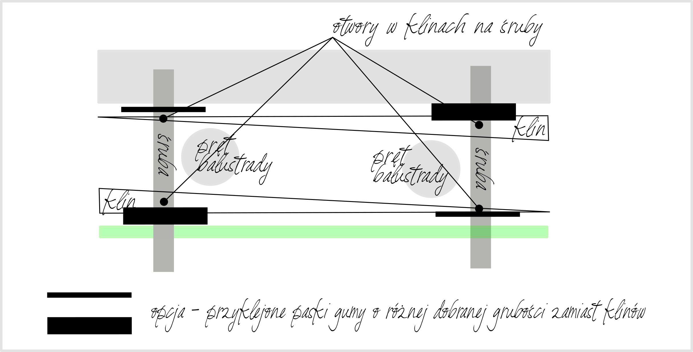

    U góry podłóż paski średniotwardej gumy pod obejmy.
    W dolnych mocowaniach śruby daj dłuższe tak, aby wystarczyło na wstawienie dodatkowych klinów kompensujących krzywiznę.
    Gdyby krzywizna była mała może wystarczą również paski gumy o różnej grubości na wewnętrznych i zewnętrznych śrubach.
