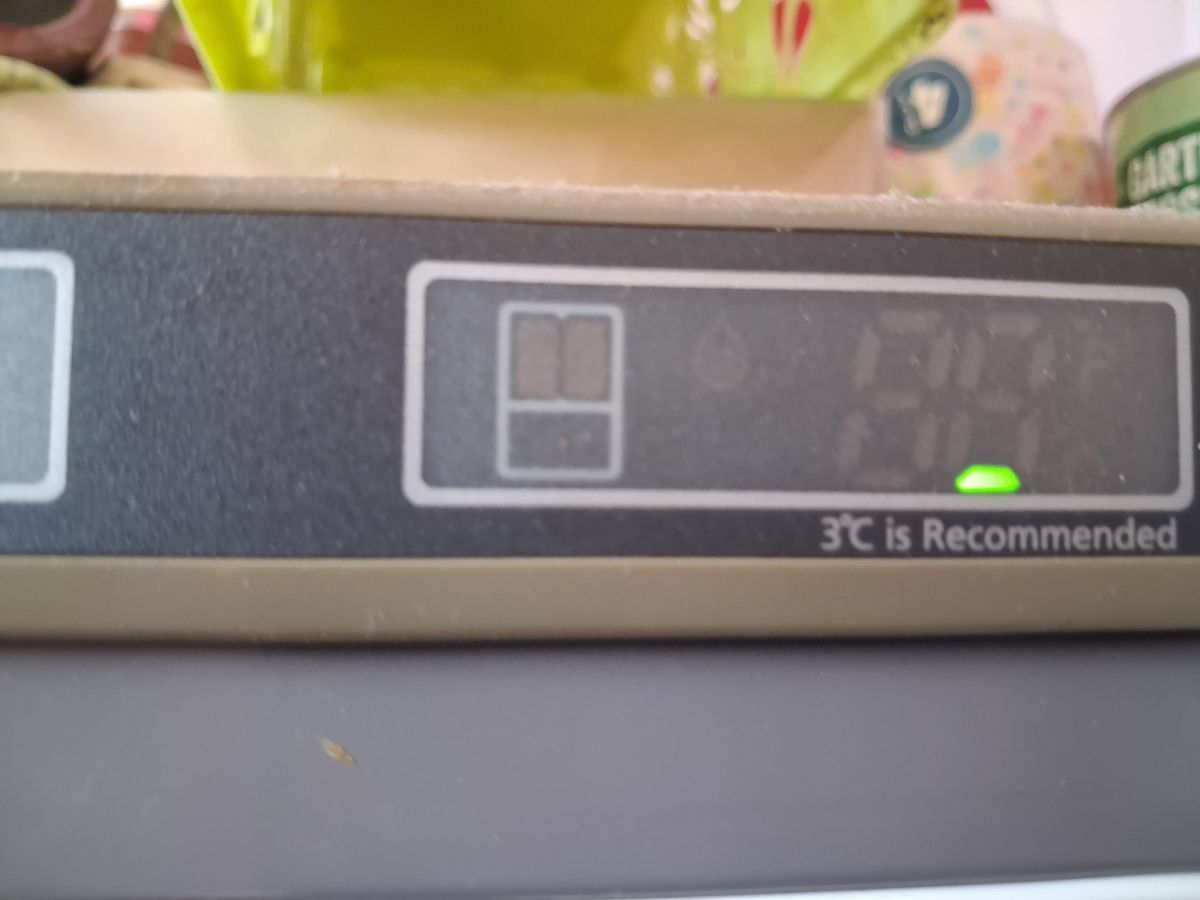

    Witam, lodówka Samsung RF62QERS1/XEO, po wyłączeniu prądu, ma takie wskazania wyświetlacza:
    Co to może być?

    Piotr2608 napisał:
    Teoretycznie - FRIDGE FAN ERROR - Błąd wentylatora lodówki
    Bardzo dziękuję za inf, ale trzeba uściślić, który wentylator, bo są... Trzy:
    1. Parownika chłodziarki.
    2. Parownika zamrażarki.
    3. Skraplacza.

    Wyświetlacz jest dwusegmentowy. Według informacji kody błędów zamrażarki pojawiają się na segmencie lewym
    a chłodziarki prawym, więc można przyjąć, że jest to błąd wentylatora chłodziarki.
    Na module powinno być opisane wyjście jako R-Fan Trouble
