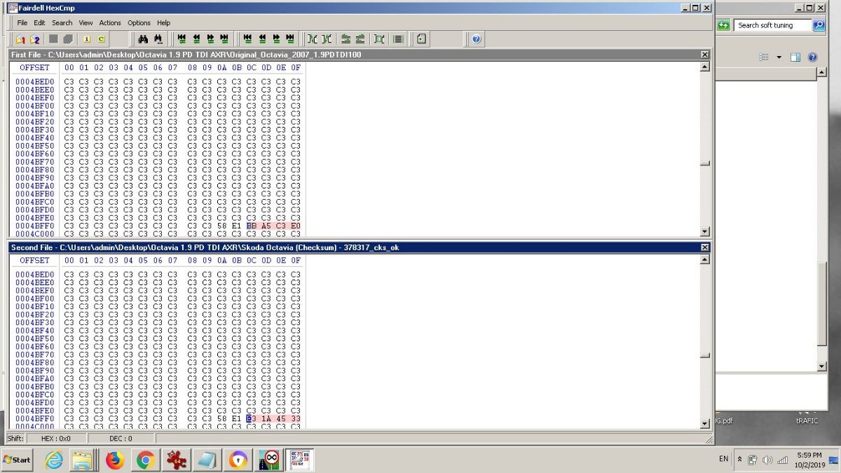

    Słuchajcie - udało mi się znaleźć solucję, którą sprawdziłem wielokrotnie.
    Zrzut ekranu Fairdell HexCmp z porównaniem dwóch plików binarnych i tabelą bajtów w zapisie szesnastkowym
    Rzecz pokrywa się z 019PB i/lub innymi nowszymi EDC15p+, choć osobiście testowałem to na 019PB.
    Na obrazku macie edytor plików binarnych - jesteście w stanie to zrobić w czymkolwiek - choć sugeruję HxD.
    Nie interesuje nas proces zgrywania softu - zakładam, że macie już zgrany i zmodyfikowany lub nawet oryginalny.
    Na tym etapie liczymy i poprawiamy sumy kontrolne - czy to programem ultimo, czy to EDC15Suite - choć temu nie ufam, czy to Winolsem.
    1. Otwieramy sobie soft w edytorze plików binarnych.
    2. Szukamy adresu 4BFF0 - na obrazku w dolnym oknie widać co policzenie sum zrobiło z softem
    3. Interesuje nas zmiana tych kilku bajtów na oryginalne. innymi słowy - ma być "BB A5 C3 E0" - wszystko inne w tym adresie spowoduje uwalenie ECU.
    4. Zapisujemy i nie liczymy już sum kontrolnych
    5. Wrzucamy do ECU BEZ OPCJI LICZENIA SUM KONTROLNYCH, bo każde przeliczenie znów zmieni ten pattern i znów wgramy na siłę uwalony soft.
