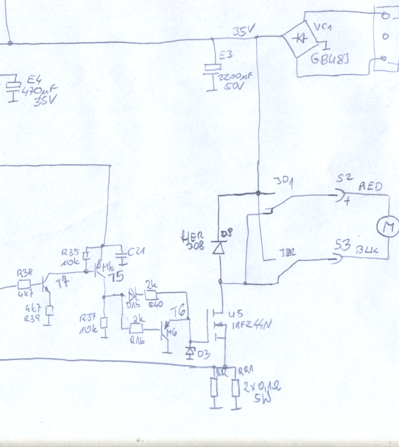

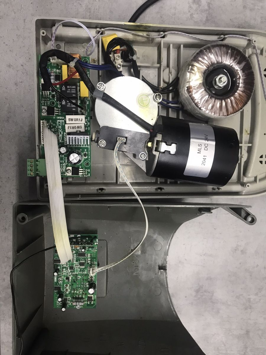

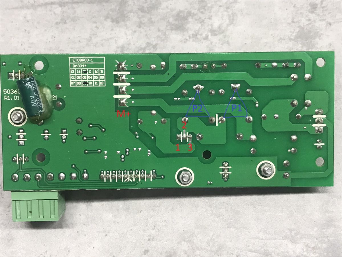

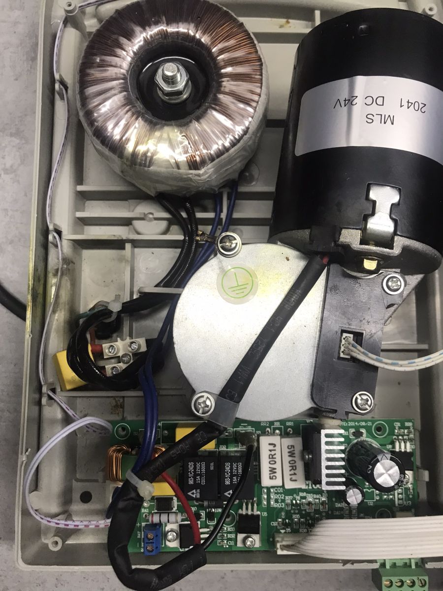

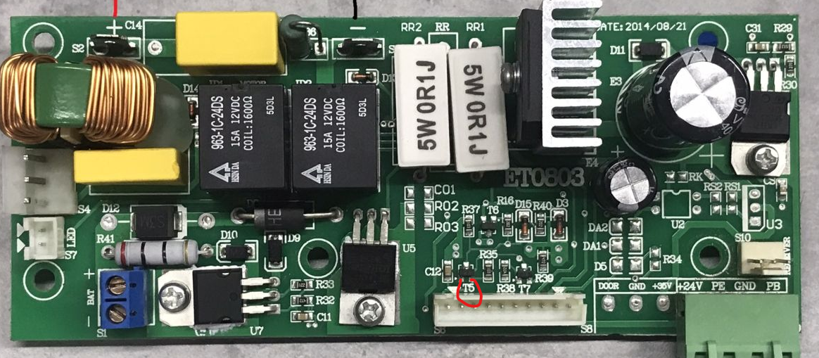

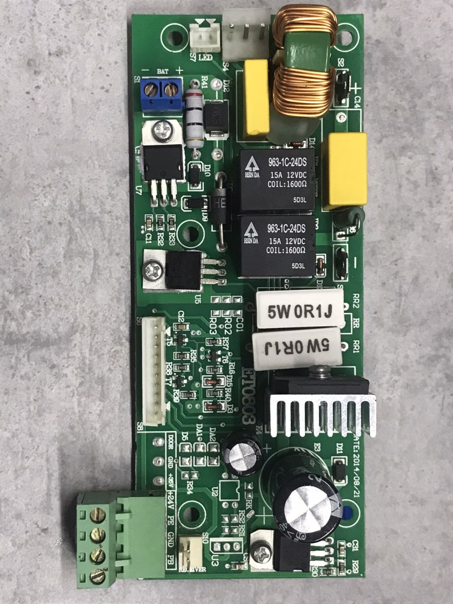

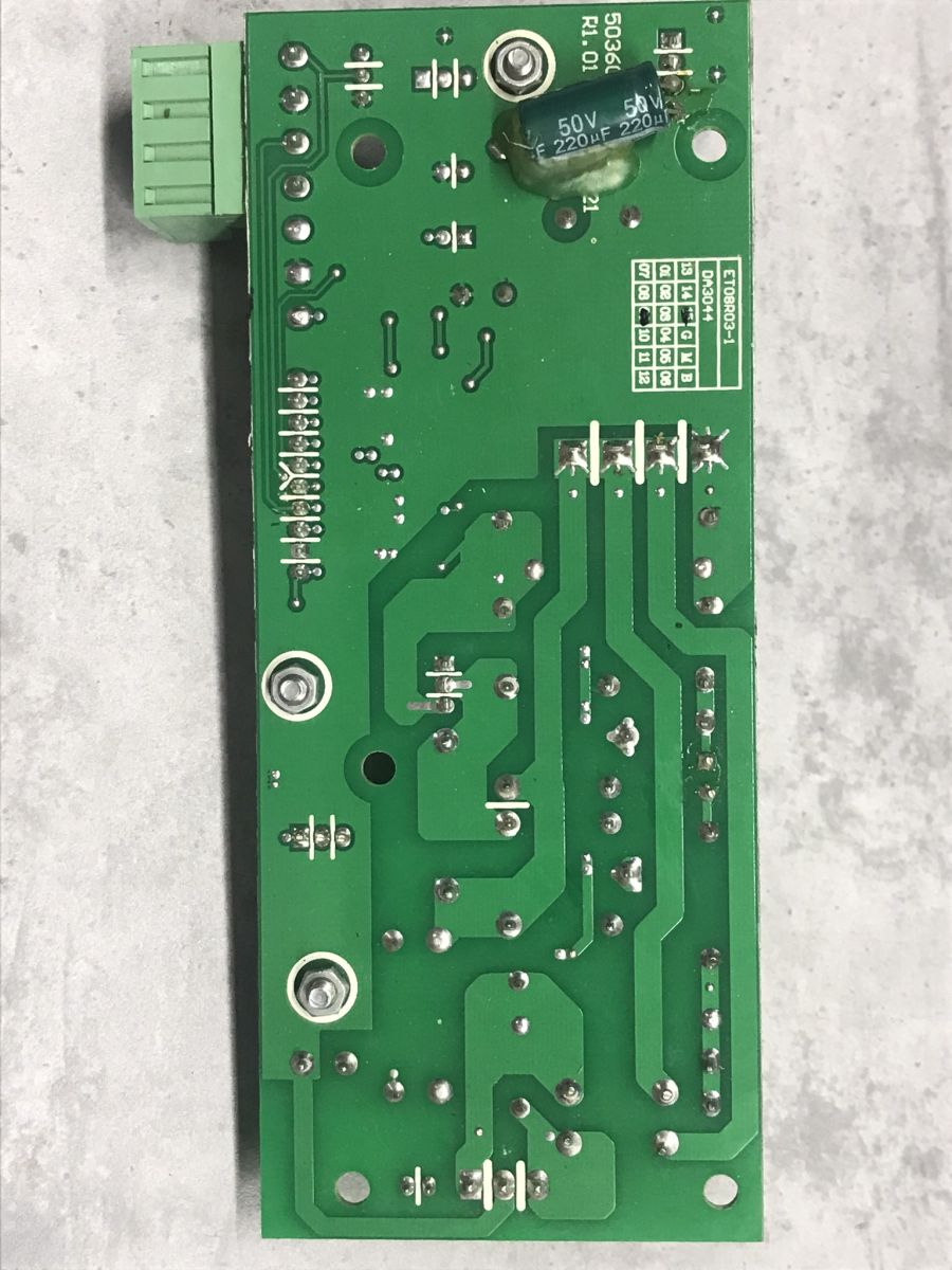

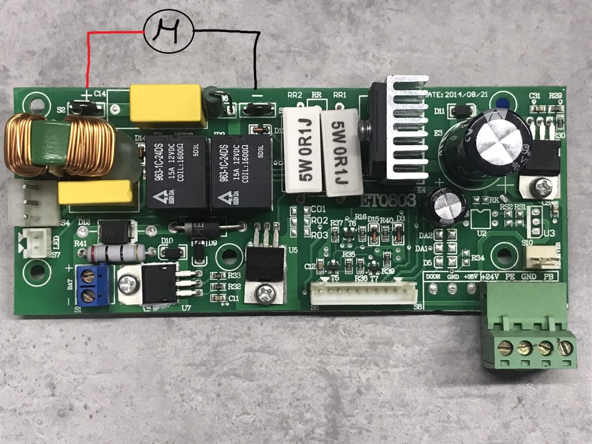

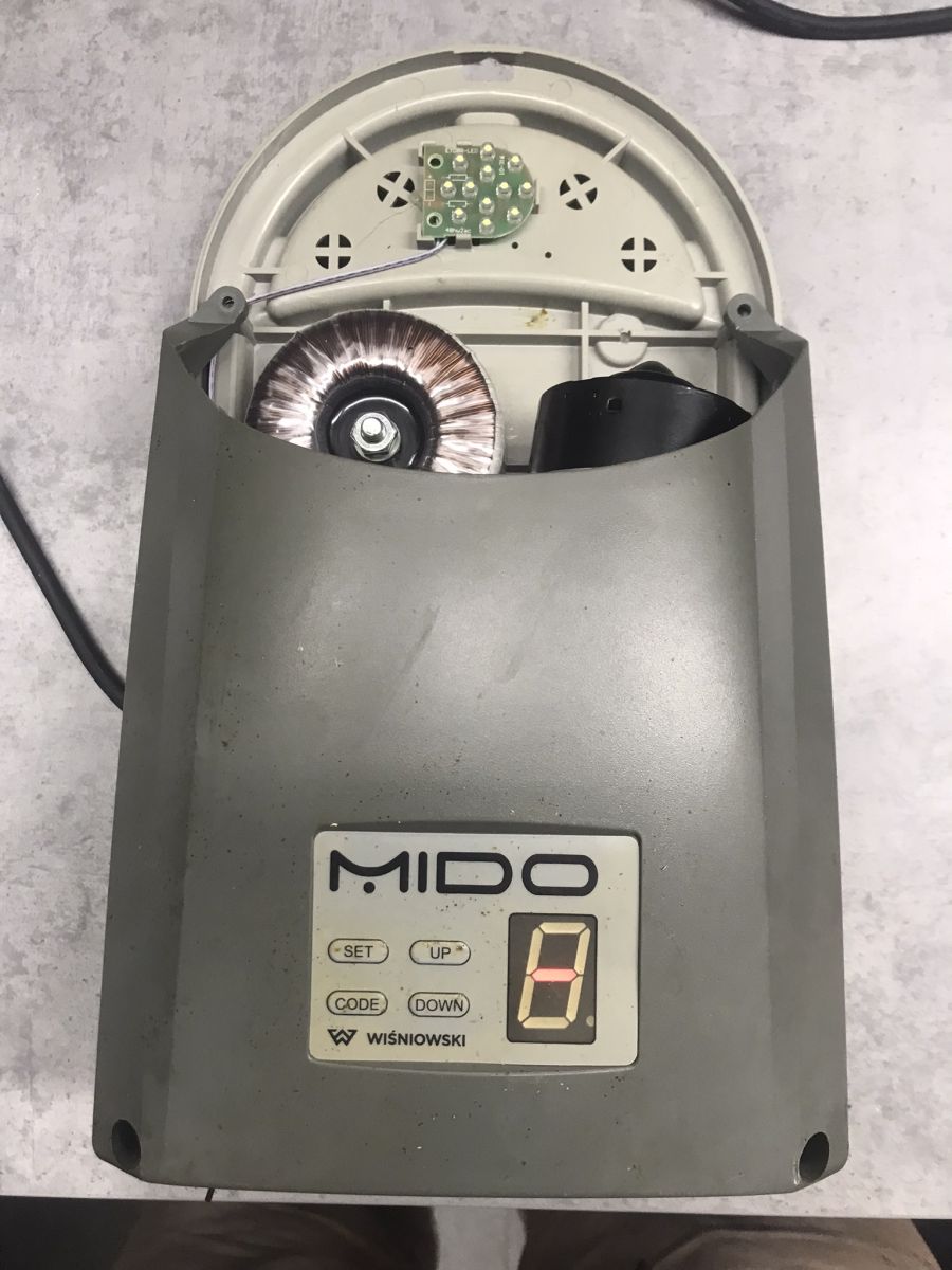

Panowie trafi się na stole od znajomego napęd bramy garażowej MIDO:
Napęd po burzy. Na sygnał z pilota klika przekaznik ale silnik nie rusza.
Podczas procedury programowania położeń krańcowych przekaźnik kilka silnik nie rusza. Na wyświetlaczu pokazują się odpowiednie znaki odpowiadające za tryb wyszukiwania położeń. Pilot również można dodać.
Silnik sprawdzony na zasilaczu 24V i pracuje normalnie.
Co mogło paść ?
Płyta do której podłączony jest silnik ? Czujnik silnika ? Czy płyta panelu przedniego ?
