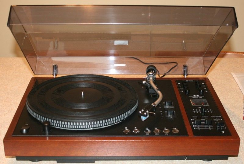

    Mam gramofon Unitra WG-1100 FS (z wbudowanym wzmacniaczem) i chciałabym kupić do niego głośniki, jednak nie ukrywam, że zupełnie się na tym nie znam. Z tyłu gramofonu są podane parametry 2×20 W, opór 4 Ω.

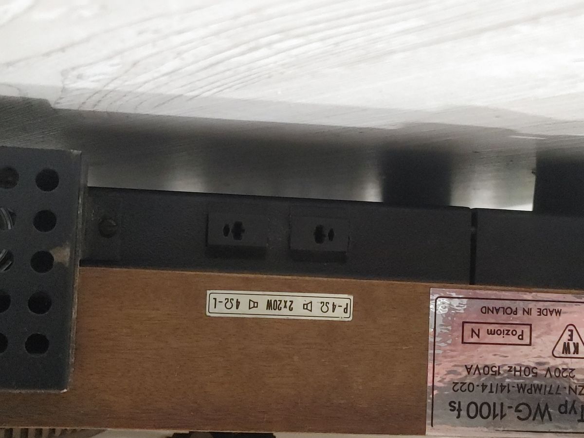

    Wejścia do gramofonu, z tego co się zorientowałam, to DIN2 (kropka kreska) – widziałam takie końcówki do kupienia na internecie i wiem, że będę musiała przerobić kable od głośników, aby je podłączyć do gramofonu.
    Czy ktoś z użytkowników jest w stanie mi polecić jakiś zestaw kolumn/głośników? Domyślam się, że pewnie ceny kształtują się w szerokich widełkach, jednak nie ukrywam, że nie chciałabym na nie wydawać za dużo pieniędzy – fajnie, jakby komplet kosztował do 1500 zł, jednak jeśli w tym budżecie nie ma nic sensownego, to rozważę każdą propozycję.

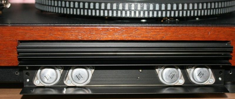

    W niektórych egzemplarzach końcówka mocy zbudowana na tranzystorach TESLA.
    Jakie kolumny 4Ω do gramofonu Unitra WG-1100 fs 2x20W, budżet do 1500 zł, 20 m²?

    Możesz też kupić kolumny o mocy 30 lub 40Wat, tylko impedancja ma być 4 Omy.

    W zasadzie dowolne kulumny/głośniki które nie mają mniejszej impedancji niż 4 Ω i podane wyżej pasmo przenoszenia.
