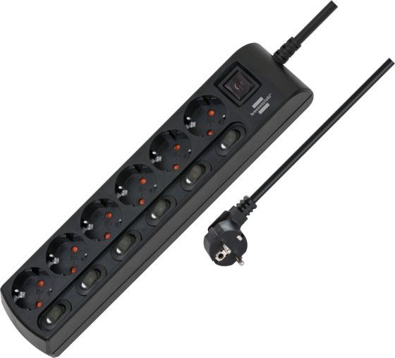

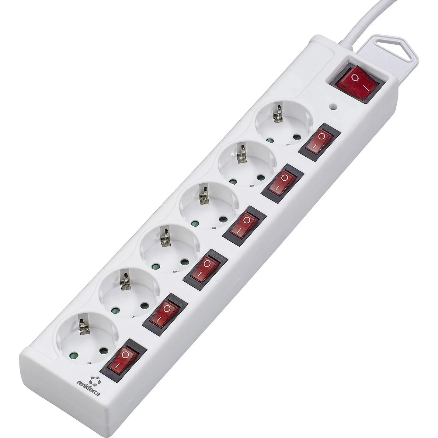

    Cześć wszystkim,
    potrzebuję kupić listwę zasilającą. Mam 2 modele na oku:
    1. Renkforce 615B-CMW-S
    Tech spec
    Renkforce 615B-CMW-S vs Brennenstuhl 6-Way – różnice, jakość, przełączniki 2-biegunowe
    2. Brennenstuhl 6-Way Socket Device Switchs BK
    Czarna listwa zasilająca z 6 gniazdami i oddzielnymi włącznikami oraz kątową wtyczką
    Czy ktoś jest w stanie ocenić, czym one się różnią? Wg specyfikacji wyglądają tak samo - prawie. Brennenstuhl pisze - "...1 main switch 2-pole and 6 appliance switches, also 2-pole". Czy dobrze myślę, że to ważna rzecz, że chodzi o wyłączanie obu linii na każdym włączniku i że to dobra rzecz w listwie? Nie wiem, czy Renkforce ma tak samo.
    Posiadam już tę listwę Renkforce od jakichś 10 lat może. Przełączniki nadal działają bez zarzutu. Teraz chcę kupić drugą, a ceny różnią się: 62 zł vs 125 zł.
    Jak to wygląda w środku, nie mam pojęcia.
    Byłbym wdzięczny za ocenę tych listw, może ktoś miał z nimi do czynienia.
    Dziękuję.
    Dobrze myślisz. Teoretycznie kolejność L-N-PE w pojedynczym gniazdku powinna być zachowana, ale w praktyce nikt się tym nie przejmuje, a w podwójnych gniazdach nie da się tego zrobić dobrze, więc dobrze jest odcinać oba bieguny robocze.
    Co do zawartości ww. produktów - nie mam pojęcia.
    Kup, rozkręć, będziesz miał pewność czego używasz, bo na przestrzeni lat każda firma mogła popłynąć z jakością.
