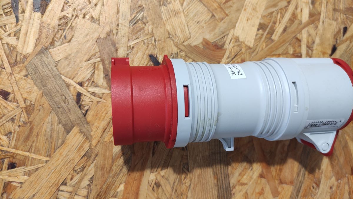

    Mam na ścianie założone gniazdo siłowe 5 bolcowe.
    Dostałem do użytku 20 letnią maszynę strugarkę, która ma końcówkę na 4 bolce.
    Zakupiłem przejściówkę na Allegro taką:
    Reduktor wtyczka 16A 5p na gniazdo 16A 4p
    Gniazdko siła 5 bolców, urządzenie 4 bolce, zakupiona przejściówka nie pasuje
    Wpięcie na urządzenie pasuje jak ulał ale do mojego gniazdka bolce z tej przejściówki mi nie wchodzą (średnica obudowy gniazdka jest taka sama jak średnica obudowy przejściówki - ten czerwony element i nie mogę włożyć jedno w drugie, rozstaw samych bolców wygląda ok).

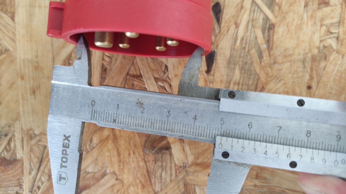

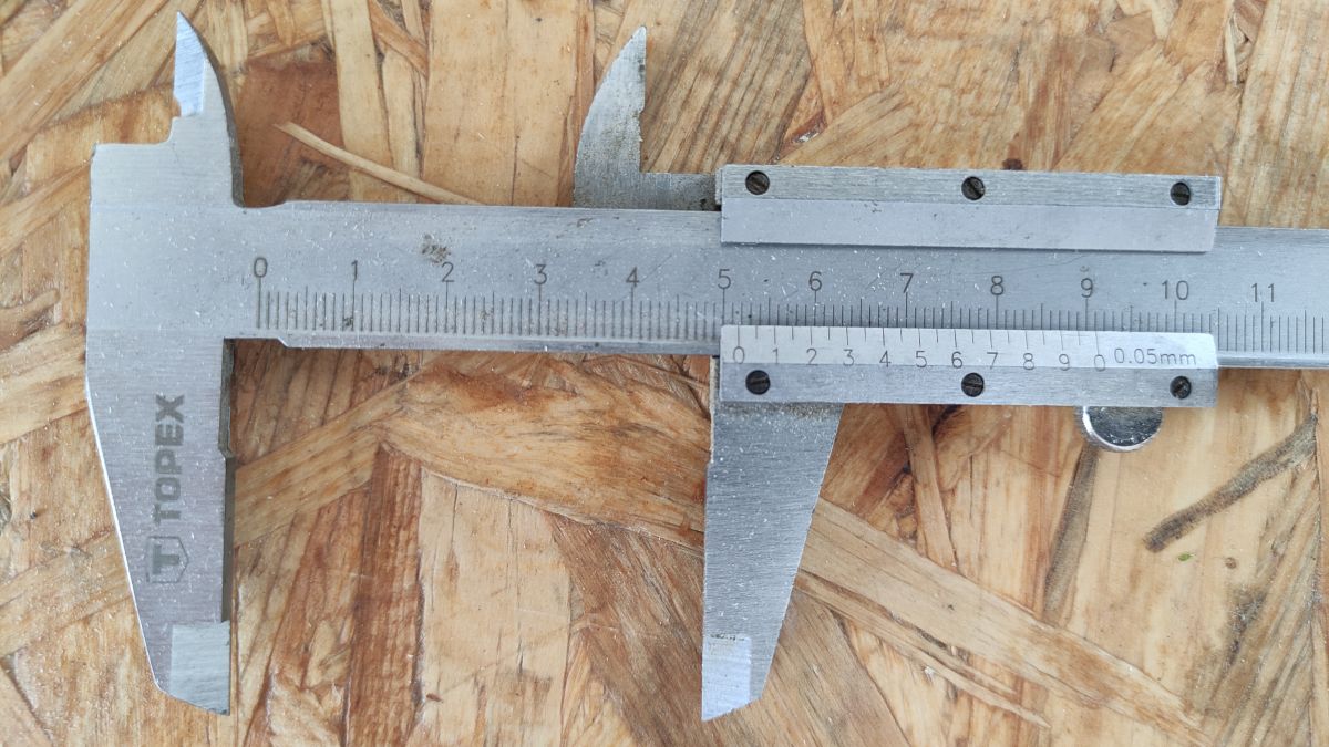

    Zrobiłem pomiar najdokładniej jak się dało i wychodzi, że gniazdo ma większą średnicę nic wtyczka.
    Wtyczka około 5,05cm
    Gniazdo około 5,15cm

    Jakbym obciął ten czerwony element w przejściówce aby zostawić tylko wystające bolce to powinno to wejść (samymi bolcami). Dobry to pomysł?

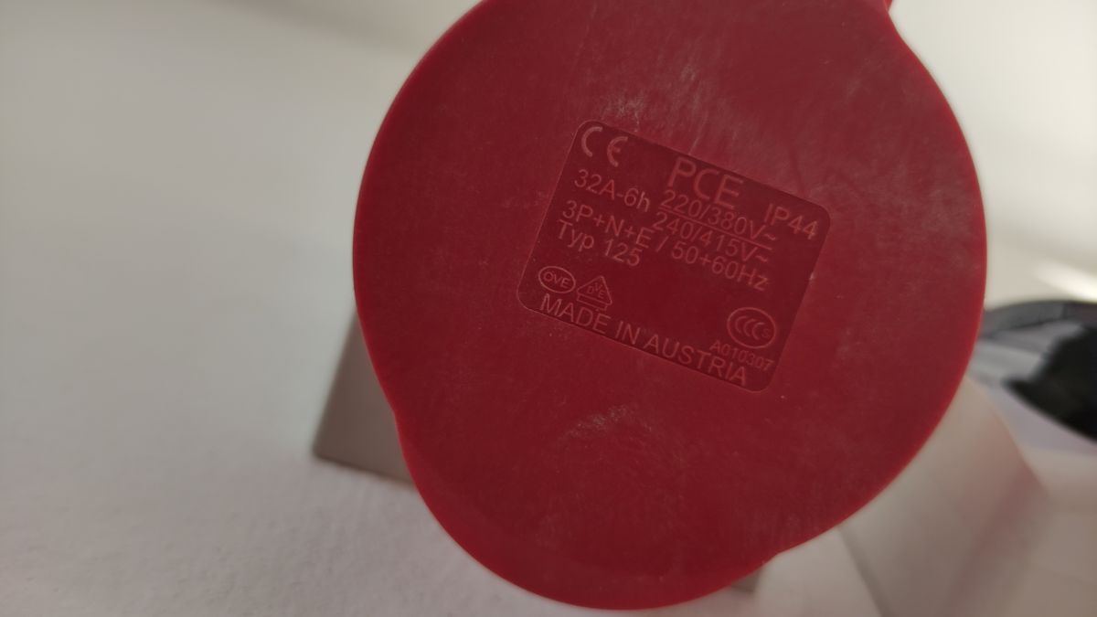

    Na pokrywce od gnizda jest 32A. Czy to znaczy że ta co mam nie będzie z tego powodu pasować? Nie sądziłem że to ma znaczenie :-)

    Niestety, nie będzie pasować właśnie z tego powodu...
    Ja zawsze zamiast przejściówek wymieniam same wtyczki ^^ wystarczy w maszynie wymienić wtyczkę na 5 bolców (mimo tego są 4 ) będzie ci brakować prawdopodobnie niebieskiej żyły (N) i jej po prostu nie podpinasz.

    To oddaj jako niezgodne z opisem. Jeżeli masz wtyczkę z maszyny 16A i gniazdo 16A to musisz mieć przejściówkę 16A i 16A. A Ty dostałeś z jednej strony 32A.

    Na pewno dobrze kolega sprawdził? Gniazda i wtyki 16/5 mają te same wymiary zewnętrzne co 16/4, ich obudowy są jednakowe, różnią się tylko "wkładem". Analogiczne są zestawy na 32A, ale są nieco większe niż 16A.
