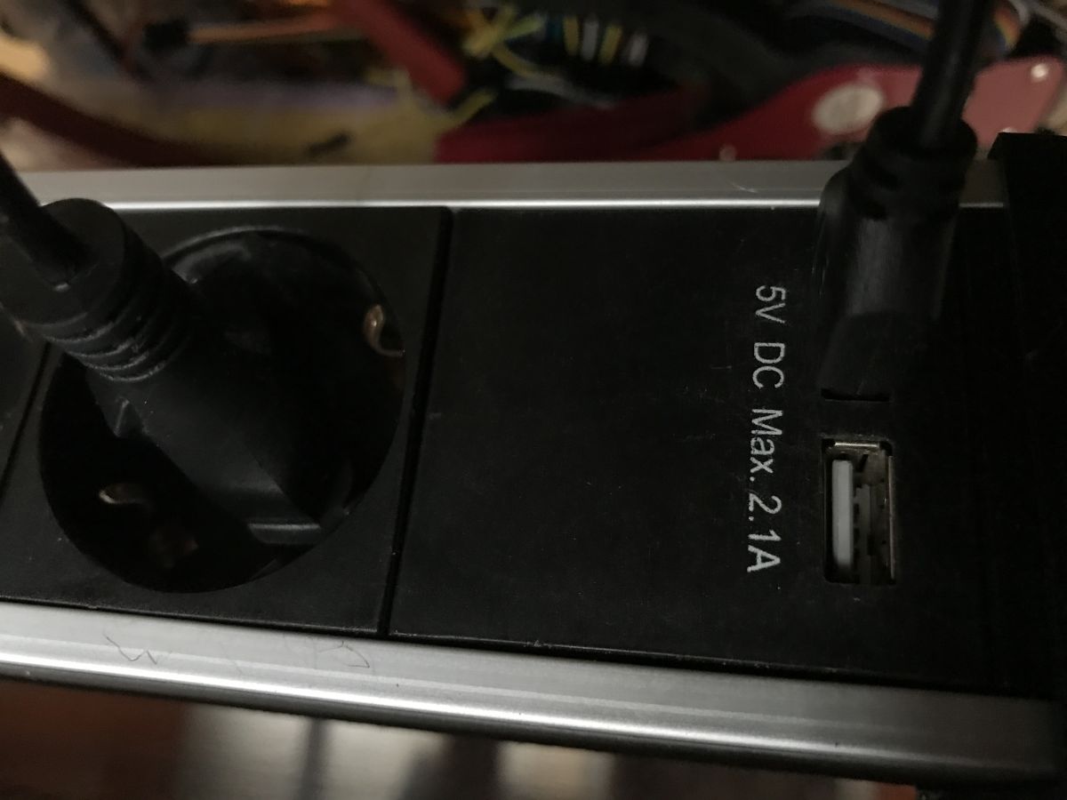

Zacznijmy zatem od pierwszego wrażenia, choć informacje na opakowaniu mogą mylić i to postaram się zaraz sprawdzić. W środku powinno być zabezpieczenie nadprądowe, przeciwprzepięciowe (wraz z diodą mówiącą o statusie ochrony) oraz wyłącznik sieciowy.
Polskojęzyczna instrukcja ze środka:
Pierwsze wrażenie jest naprawdę niezłe. Listwa jest dobrze zbudowana i solidna, a przewód jest odczuwalnie gruby. To nie jest pierwszy lepszy najtańszy produkt. Masa i grubość przewodu świadczą o ilości miedzi, a im większy przekrój żyły, tym większy prąd może ona znieść bez przegrzewania.
Nie będę jednak oceniać z góry, to zabezpieczenie nadprądowe 16 A zawsze może być tylko wydmuszką. Zaraz zajrzymy do środka.
Na spodzie mamy informacje o konkretnym modelu i antyprzepięciowości. Model to SDL SUS-B 165 FR 3516 V3, przewód to 2.5 m H05VV-F 3G1.5 (średnica żyły 1.5 mm). Maksymalne obciążenie to 3500 W / 16 A / 230 V, a ochrona przeciwprzepięciowa jest w klasie T3 (Uc=255 V, Uoc=6 kV, Up=1.8–2.0 kV). Listwa jest przeznaczona do użytku domowego.
