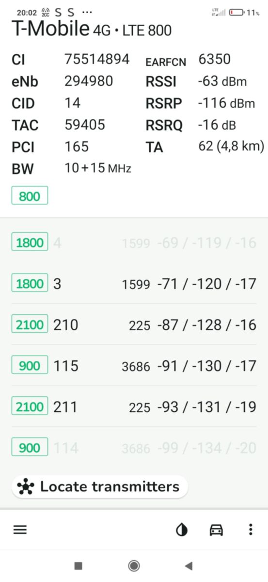

    Cześć wszystkim,
    Chciałbym poradzić się Was, jaki router i antenę wybrać, aby internet w lokalizacji 53.18298545123384, 21.35319871992882 jako tako działał. Aktualnie internet jest od T-Mobile i z racji abonamentu musi taki zostać, przynajmniej na razie. Do tej pory nie działał zbyt dobrze, ale do przeglądania stron i YouTube był znośny, w tym momencie nie działa praktycznie w ogóle. Aktualny router to D-Link DWR-921 bez zewnętrznej anteny.

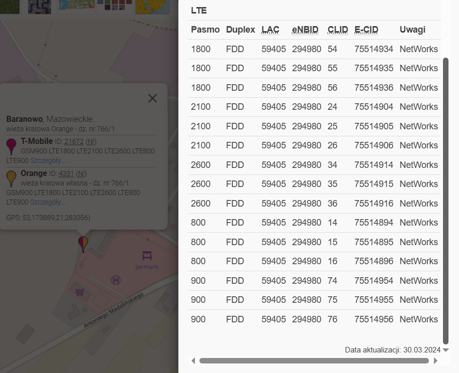

    Najbliższy BTS jest w Baranowie, w linii prostej 4,8 km.
    Lista pasm LTE z BTS w Baranowie oraz mapa z lokalizacją stacji bazowej T-Mobile i Orange

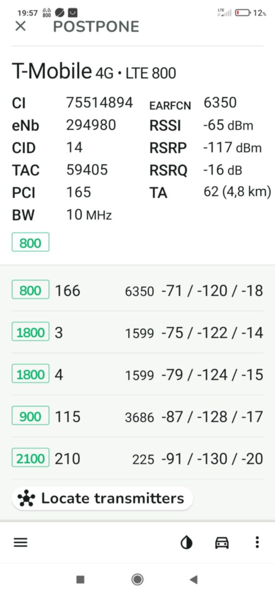

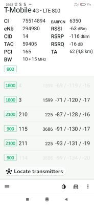

    Z racji ograniczonego budżetu zastanawiałem się nad kupnem używanego Huawei B818 i do niego dobrać antenę. Wykonałem testy przy użyciu telefonu z kartą T-Mobile na NetMonster.
    Zrzut ekranu z aplikacji NetMonster pokazujący parametry sygnału LTE T-Mobile
    Zrzut ekranu z aplikacji NetMonster pokazujący słabe parametry LTE T-Mobile
    Co byście doradzili w takiej sytuacji? Z internetu korzystają starsze osoby, które nie wymagają cudów, aby można było przeglądać podstawowe strony i włączyć coś na YouTube.
    Z góry dzięki za pomoc ;)
    AI: Czy mógłbyś podać konkretne wyniki testów z NetMonstera (np. poziom sygnału RSRP/RSRQ/SINR, jakie pasma LTE są dostępne, czy jest agregacja pasm)?
    RSRP: -116 dBm
    RSRQ: -16 dB
    Dostępne pasma na najbliższym BTS: 800, 900, 1800, 2100, 2600
    AI: Czy masz możliwość zamontowania anteny na dachu lub w innym wysokim miejscu, i czy po drodze do BTS są jakieś przeszkody terenowe (np. drzewa, budynki)?
    Jest możliwość zamontowania anteny na elewacji. Po drodze są drzewa i budynki.

    W tej lokalizacji żaden operator nie będzie działał prawidłowo na routerze LTE wewnątrz domu bez anteny zewnętrznej, DWR-921 to zabytek. Na jakiej podstawie wybrano akurat T-mobile, testy na telefonie w domu czy na zewnatrz bo na zasiegowym LTE800 bardzo słabe parametry sygnału, na LTE1800 jeszcze duzo gorzej a na LTE2100 szczatki zasiegu, T-mobile to raczej słaby wybór, operatorzy NetWorks maja w Baranowie agregację 5 pasm LTE+ 5G2100 N1 w DSS z LTE2100 ale twoja lokalizacja znajduje się pomiędzy 1 a 2 sektorem na nim, co pokazały testy na NetMonster.
    Sektor 1 ma anteny na azymut 20 stopni , sektor 2 na azymut 140 a ty jesteś na około 75 stopni, logujesz się do 1 sektora bo jesteś na jego skraju, parametry sygnału z 2 sektora są tylko nieco gorsze.

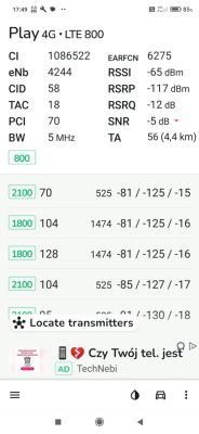

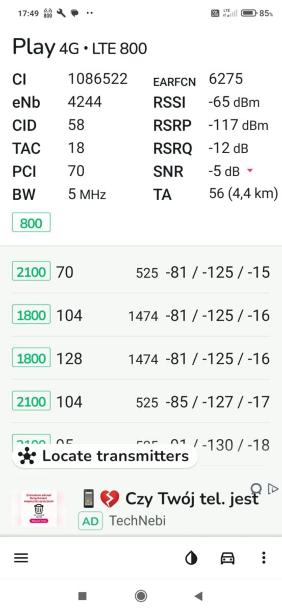

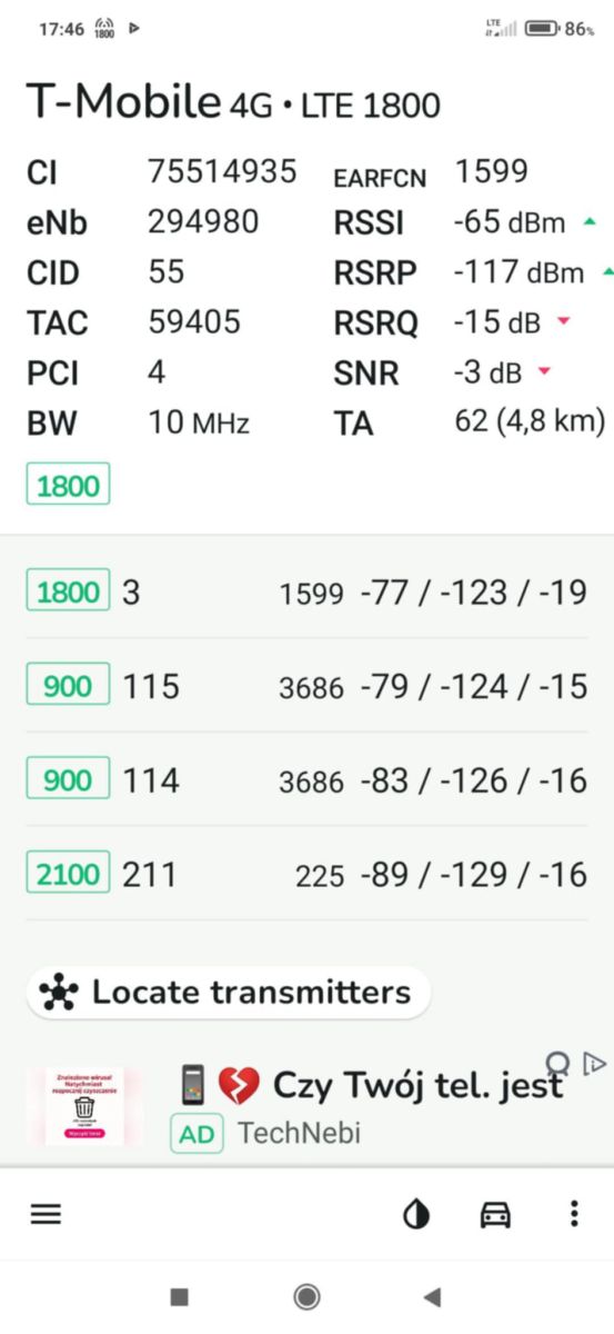

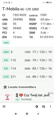

    Wczoraj miałem okazję podjechać, zrobiłem testy na zewnątrz dla Play'a i dla T-Mobile, w tym samym miejscu byłem ustawiony z telefonem.
    Play:
    Zrzut ekranu aplikacji z parametrami sieci LTE 800 dla operatora Play
    T-Mobile:
    Zrzut ekranu z aplikacji pokazujący parametry sieci LTE 1800 MHz T-Mobile
    Wybacz, ale zapomniałem zrobić speedtestu na zewnątrz.
    Podłączyłem też B628-350, karta T-Mobile z poprzedniego routera, bez zewnętrznej anteny, przy oknie na Baranowo. Zasięg LTE 2/5. Speedtest w przypadku jednego podłączonego urządzenia Wi-Fi – 10 Mb/s DL i ok. 1 Mb/s UL.

    T-mobile to Baranowo z 2 sektora i bardzo słabe parametry sygnału na LTE1800 ale to pasmo pojemnościowe, Play podobny sygnał ale na zasiegowym LTE800 też z Baranowa z 2 sektora który nie świeci na ciebie, podobnie jak z T-mobile, w sasiadach PCI z Dylewa i Olszewki, ogólnie ze wszystkich 3 na LTE1800/2100 dla Play parametry sygnału szczątkowe.
    Router w domu zapewne z Baranowa ale na LTE800, zarzadzanie pasmami na nium i diagnostyka za pomocą https://drive.google.com/drive/folders/1K1-S4ygFsS9GNdXmcEy4dQ9smsP8ksL4 na Windows, ogólnie czemu go juz kupiłeś i za ile?
