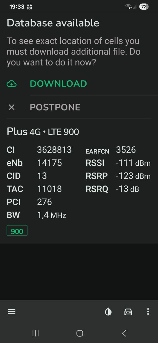

    >>21615918 Jeśli apka jest w jakimś dostępnym mi sklepie to zainstaluję i wkleję wyniki.
    Edit 2
    Nie mam na razie karty z Play a to co mi pokazuje z Plusa to jest chyba jakaś masakra.

    Kluczowy jest brak wiary, starter Virgin Mobile za 5 zł , na nim przez 1 m-c pakiet #GIGAWYPAS za darmo i na nim 760GB/M-C. Po wykorzystaniu kolejny taki sam do routera i kolejne 760GB/m-c za 5 zł. W hurcie startery po 3,8 zł, rejestracja na P24 on line.
    Brak lokalizacji, 3 sektor na LTE900 z Plusa wiec zapewne to okolice Grójca-Mirowa-Obrąbu. Lokalizacja wymaga testów na zewnątrz na kartach Virgin Mobile, Orange i T-mobile, ci 2 ostatni tez pakiet około 1 TB/M-C za darmo, startery pre-paid za 5 zł, screeny z NetMonster i speedtestu, dla IoS https://techformator.pl/jak-sprawdzic-sile-sygnalu-na-iphone-field-test-mode-w-ios/ . Na ich podstawie wybór opertora, oferty i sprzętu.
