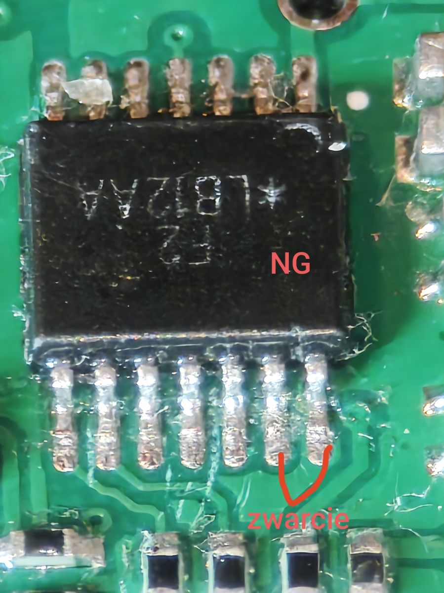

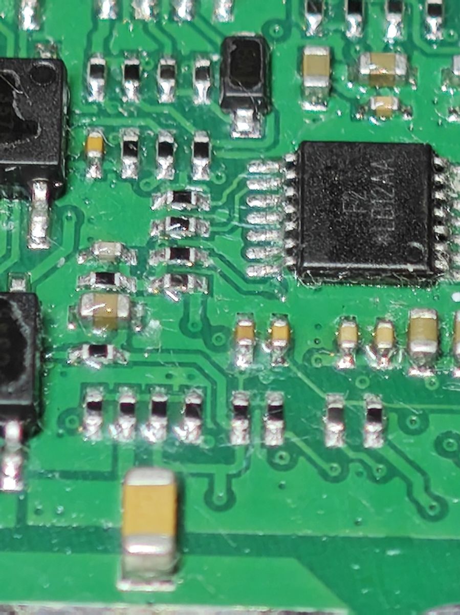

    Układ siedzi w bms jk. Pod lodem LB12AA. Niestety układ przestał działac i nie mam odczytu temperatury z czujników. Układ odpowiada też za uruchomienie całego bms. Gdyż po wylutowaniu płytka nie uruchamia się wcale.
    Pisałem do producenta jednak nie chcą odsprzedać tego układu.. pisząc że ten układ nie jest ogólno dostępny.
    Kupiłem od nich 3 bms B624S6P i każdy jest inny w środku. Jeden z nich nie ma już wcale tego układu.
    Co do tego że program może być zablokowany biorę pod uwagę. Jednak urządzenie bez tego nie nadaje się do użytku.
    Z którym pinem usbasp mam podłączyć ten UPDI?
    Schemat pinów programatora USBasp z opisanymi sygnałami i zasilaniem.
    Zbliżenie na płytkę PCB z układem scalonym oznaczonym jako AT32.
    Zbliżenie na układ LB12AA na płytce PCB z zaznaczonym zwarciem między pinami

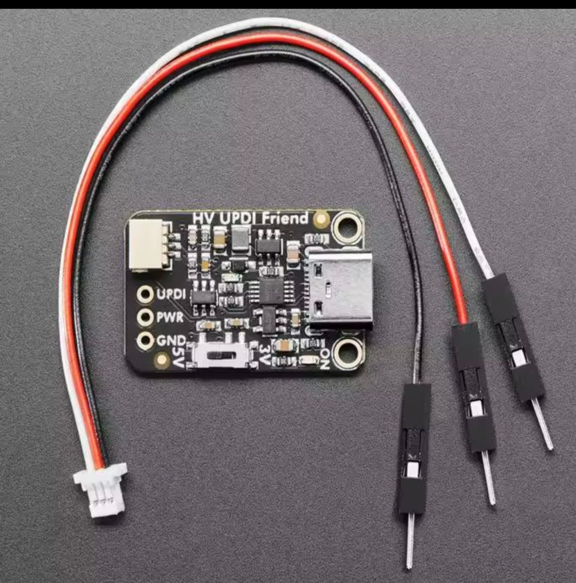

    Znalazłem taki programator:
    Programator HV UPDI Friend z przewodami, złączem USB-C i oznaczeniami UPDI, PWR, GND
    Jaki do tego program ?

    @ElektrodaBot jak pobrać wsad mikrokontrolera ATtiny3224-SSF za pomocą HV UPDI Friend? Podaj oprogramowanie (preferowane darmowe) i procedurę działania.

    Aby odczytać zawartość pamięci Flash (i EEPROM) z ATtiny3224-SSF przy pomocy programatora Adafruit HV UPDI Friend:
    1. Zainstaluj bezpłatne narzędzie AVRDUDE ≥ 7.1 (lub alternatywnie `pymcuprog` / `pyupdi`).
    2. Podłącz: UPDI (pin 10 µC) ↔ biały przewód, VCC ↔ czerwony, GND ↔ czarny. Przełącz suwak na płytce programatora w pozycję HV.
    3. W wierszu poleceń uruchom (przykład dla portu COM6, Flash):
    Kod: text
    Zaloguj się, aby zobaczyć kod
    4. Jeżeli bit UPDILOCK jest ustawiony – odczyt będzie niemożliwy; HV pozwala tylko na chip-erase, co usuwa kod.
    Szczegóły i warianty poniżej.
    1. Dlaczego HV UPDI jest niezbędny
    • ATtiny3224 (tinyAVR 2-series) korzysta wyłącznie z jednoprzewodowego interfejsu UPDI.
    • Pin UPDI może zostać przełączony w GPIO; 12-voltowy impuls (HV) z programatora przywraca tryb programowania niezależnie od fuse’ów.
    • HV nie omija blokady odczytu (`UPDILOCK=1`) – jedyną operacją pozostaje wtedy kasowanie układu.
    2. Połączenia sprzętowe
    HV UPDI FriendATtiny3224-SSF (SOIC-14)Uwagi
    UPDI (biały)pin 10Jedyny pin danych
    PWR (czerwony)pin 1 (VCC)3,3 V lub 5 V – zgodnie z BMS
    GND (czarny)pin 14 (GND)Wspólna masa
    HV 12 Vgenerowane automatycznieSuwak „HV/ON”
    Dla pewności zasilaj płytkę BMS stabilnym lab-zasilaczem (obniża ryzyko kolejnych uszkodzeń).

    Program "okienkowy" nazywa się AVRDUDES
    To nakładka na Avrdude.
    Działa z tym programatorem, wiem bo też go mam i testowałem.
    Inna sprawa to jest to, ze zabezpieczonego przed odczytem procesora tym nie odczytasz. Można go jedynie wyzerować i przygotować na nowy program.

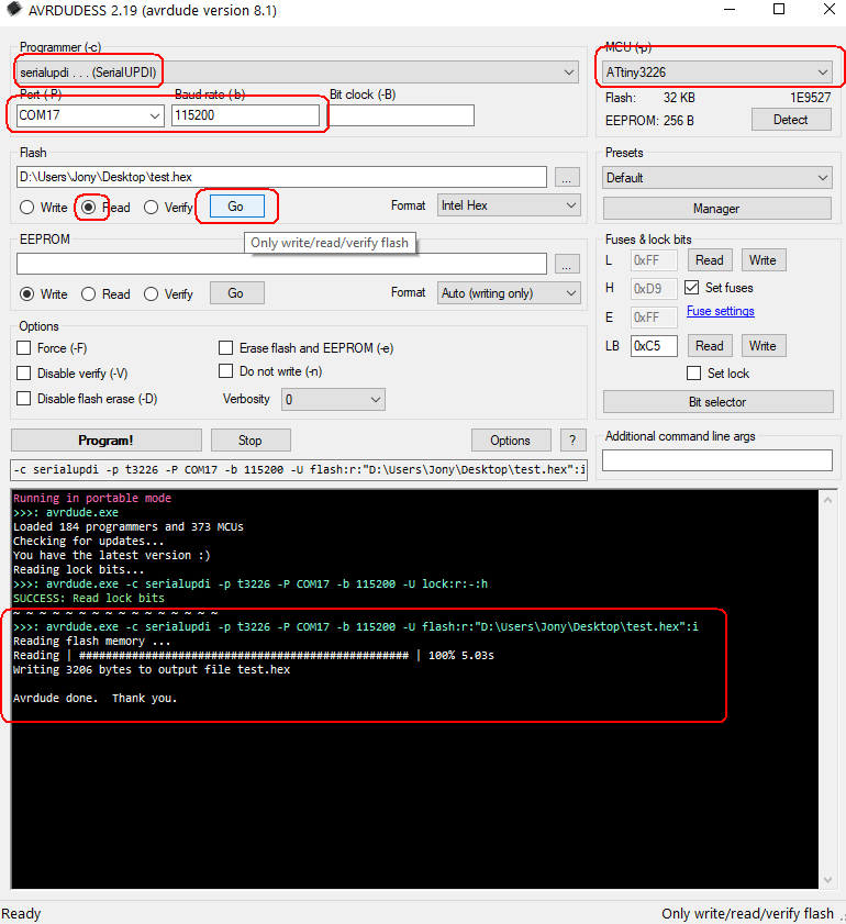

    Pobierz sobie avrdudess https://github.com/ZakKemble/AVRDUDESS/releases/tag/v2.19
    I tam z listy wybierz procesor i programator (Serial UPDI).
    Ustaw prędkość na 57600 i wybierz port COM pod jakim zostanie wykryty twój programator.
    I zaznacz, że chcesz odczytać (read) pamięć flash do pliku intel hex. Następnie wykaż nazwę pliku i gdzie to ma być zapisane.
    I u mnie tak to wygląda:
    Mój programator został wykryty jak com17 i procesor też inny.
    Okno AVRDUDESS z ustawieniami odczytu pamięci flash mikrokontrolera ATtiny3226 przez COM17

    Nic tego nie będzie układ ma zwarcie na pinach zasilania.

    Jesteś pewien, że to układ ma zwarcie a nie na płytce montażowej ono daje taki efekt? Tylko odłączenie pinu zasilania pozwoli to sprawdzić.
