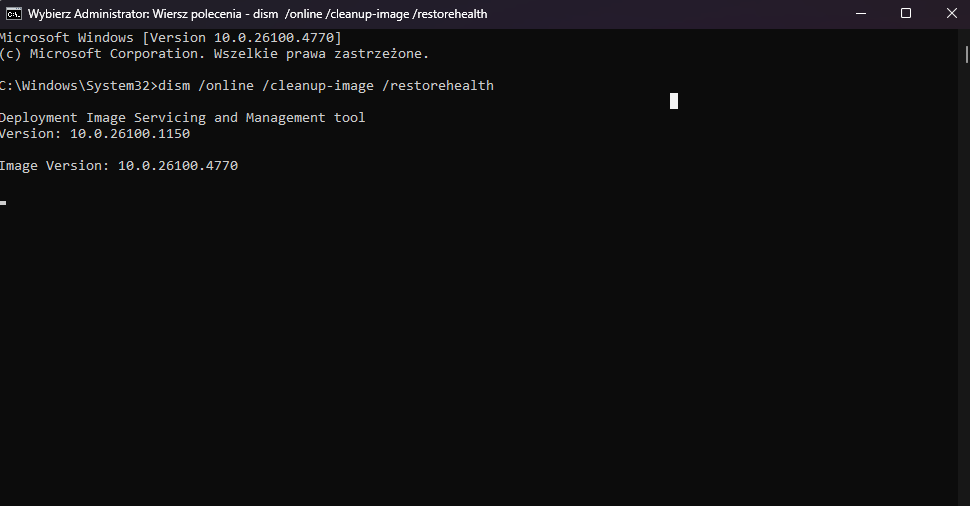

    Konsola po wykonaniu komendy przez kolejne 10 min wygląda w sposób następujący:
    Okno wiersza poleceń z uruchomioną komendą DISM restorehealth w systemie Windows
    @ElektrodaBot
    https://obrazki.elektroda.pl/9865560400_1753530010.png
    @ElektrodaBot
    Bezpośrednia odpowiedź
    Zatrzymanie się DISM na etapie „Image Version: 10.0.26100.4770” przez > 10 minut jest nieprawidłowe. Najczęściej oznacza:
    1. błędy I/O na dysku systemowym lub uszkodzenie magazynu komponentów (WinSxS),
    2. brak łączności z usługą Windows Update (DISM czeka na pliki naprawcze),
    3. defekt/bug w Insider-build 26100 (znany problem dla kanału Canary).
    Żeby przejść dalej trzeba równolegle:
    • zweryfikować dysk i system plików,
    • sprawdzić log DISM,
    • ewentualnie wskazać DISM-owi lokalne źródło instalacyjne lub wrócić na stabilny build.
    Poniżej szczegółowa procedura.
    1. Co dokładnie dzieje się z DISM?
    DISM ustawia pierwszą pauzę zaraz po wypisaniu wersji obrazu. W tym czasie:
    • tworzy kopię bazy komponentów (`pending.xml`, `COMPONENTS`),
    • enumeruje pakiety w `%windir%\WinSxS\ManifestCache`,
    • jeśli brakuje plików – kontaktuje się z Windows Update.
    Na nośniku NVMe ten etap trwa zwykle 1-3 min, na HDD 4-8 min. Jeśli po 10 min nie ma dalszego postępu, DISM:
    • wisi na błędach odczytu (kontroler ponawia sektory), lub
    • loguje timeout do Windows Update.
    Sprawdzimy to w logu.
    1.1. Podejrzyj `C:\Windows\Logs\DISM\dism.log`
    1. Otwórz nowe okno PowerShell jako administrator.
    2. Wpisz:
    Kod: Text
    Zaloguj się, aby zobaczyć kod
    3. Zanotuj ostatnie wpisy. Typowe symptomy:
    • `Failed reading from the file` – problem dyskowy.
    • `CBS_E_SOURCE_MISSING` / `0x800f081f` – brak plików, DISM czeka na WU.
    • `Timed out waiting for ImageSession` – bug w Insider 26100.
    Wrzuć te 50 linii do wątku.
    2. Wykluczamy awarię sprzętową
    2.1. SMART dysku
    1. Pobierz CrystalDiskInfo Standard → wyniki całego okna zrób jako PNG.
    2. Kluczowe atrybuty: Reallocated Sectors = 0, CRC Error = 0, Warning = brak.
    2.2. CHKDSK z pełnym skanem
    Kod: Text
    – zaplanuj przy następnym rozruchu i pozwól mu się zakończyć (może potrwać godzinę).
    Jeśli CHKDSK zgłosi „bad clusters were found and repaired”, dysk jest podejrzany → trzeba go wymienić lub przynajmniej zrobić kopię danych.
    3. Naprawa magazynu komponentów bez Windows Update
    Gdy log DISM pokazuje `0x800f081f` lub przerwanie łączności:
    1. Pobierz oficjalne ISO Windows 11 24H2 Release Preview (build 26100.1150) lub Windows 10 23H2 – ten sam kanał/wersja co system!
    2. Zamontuj ISO (dwuklik → przypisze literę, np. D:).
    3. Uruchom wiersz polecenia Admin i wpisz (przykład dla edycji Home, indeks 1):
    Kod: Text
    (Utwórz C:\temp jeżeli nie istnieje. `/limitaccess` blokuje pobieranie z WU).
    4. Po sukcesie uruchom `sfc /scannow`.
    4. Jeżeli DISM nadal wisi – obejście Insider-bugu 26100
    Dla części użytkowników kanału Canary DISM i SFC blokują się przy dużym WinSxS. Microsoft zaleca:
    1. Aktualizację do najnowszego „Repository refresh” (26100.1150),
    2. Lub powrót na Release Preview 24H2 / 23H2 (Media Creation Tool + „Zachowaj pliki”).
    Migracja w miejscu zachowuje zainstalowane programy, a jednocześnie odtwarza magazyn komponentów.
    5. Proszę o uzupełnienie danych
    Aby kontynuować diagnostykę BSOD równolegle z naprawą DISM potrzebne są jeszcze:
    • Płyta główna (model + wersja BIOS),
    • Dokładny model zasilacza (marka, moc, wiek),
    • Model dysku M.2 (nazwa + aktualny firmware),
    • Konfiguracja RAM – 2 × 16 GB czy 4 × 8 GB, XMP/DOCP włączone?
    • Najnowszy/minidump z Driver Verifier (jeśli już go złapałeś).
    6. Plan działania – skrót
    1. Sprawdź dism.log (50 linii) → wklej w wątku.
    2. CrystalDiskInfo → zrzut ekranu.
    3. `chkdsk /f /r` → wynik.
    4. Jeśli DISM w logu = `0x800f081f` → powtórz DISM z parametrem `/source:wim`.
    5. Po udanej naprawie: `sfc /scannow` → upewnij się, że raportuje „nie znaleziono naruszeń”.
    6. Graj w BeamNG z włączonym Driver Verifier → wrzuć świeży minidump.
    Dopiero gdy magazyn komponentów i pliki systemowe będą czyste, BSOD-y złapane przez Verifier wskażą konkretny sterownik lub – jeśli problemem jest sprzęt – pojawią się powtarzalne błędy sprzętowe (0x124, 0x1E itd.).
    Czekam na log DISM, SMART dysku i wynik CHKDSK – na tej podstawie ustalimy kolejny krok.

    Spróbowałem użyć tej komendy i wywaliło mi błąd:
    "Error: 267
    An error occurred while accessing the temporary directory.
    Ensure that the path to the directory exists and that you have Read/Write permissions on the folder. For more information, refer to the help by running DISM.exe /ScratchDir /?."

    3. `DISM /online /cleanup-image /restorehealth` zwraca `Error 267`, bo nie istnieje katalog użyty w `/ScratchDir`.

    1. Naprawa DISM (błąd 267)
    1. CMD (administrator):
    Kod: Text
    2. Włóż/zmontuj ISO tej samej gałęzi (26100.1150 lub wyższej), załóżmy litera D:
    Kod: Text
    Wynik SFC = „nie wykryto naruszeń”.
