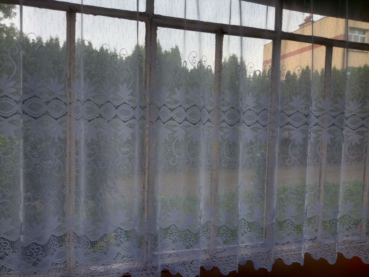

    Korzystałem kiedyś z Playa, niestety bardzo słabe prędkości, testowałem wszystkich operatorów i padło na Orange, zmiana nie wchodzi w grę, jeżdżę do rodziny na wieś gdzie z Playa nie ma zasięgu, korzystam z Orange flex 2 karty SIM, jedna w routerze, druga w telefonie.
    Być może jest szansa że zewnętrzny router da radę złapać lepszy sygnał przez tą zabudowę, dodaje zdjęcie.
    Okno z firanką z koronkowym wzorem i widokiem na drzewa oraz budynek

    Przemyśl i Kazanów to pustynia zasięgowa, szczególnie dla operatorów NetWorks więc wybór Orange raczej średni, osiagi na LTE na tym balkonie z B818 słabe, stacja i sektor z którego korzystasz na LTE mocno obciążona a parametry sygnału dalekie zapewne od poprawnych. Inwestowanie w 5G 2100 N1 bezcelowe, tylko 5G3600 N78 z BTS-a na kominie szpitala ma sens czyli zew. CPE 5G .
    Play to inna kwestia, zdecydowanie operator numer 1 w tym rejonie. Twoje testy tego operatora kiedyś nie oddaja obecnej sytuacji, jaka to wieś gdzie Play nie ma zasiegu ?

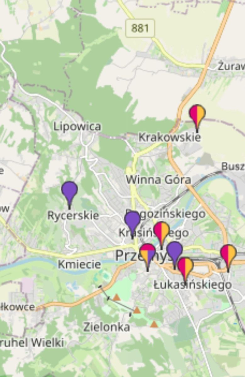

    >>21617233 Ale wiesz ze to 5G do 300mbit to jest w zasadzie 4g. Gdzie tylko jedno pasmo (w Orange 2100) jest dynamicznie dzielone między 4g a 5g. Wystarczy zeby Ikonkę 5g można bylo legalnie na telefonie wyświetlić, więc niezorientowani kupią nowy 2x droższy telefon. W praktyce, prędkości identyczne.
    Roznice robi pasmo C (3500mhz). Nowe, wdrażane od jakoś roku chyba więc pokrycie ciągle takie sobie. W takim przypadku prędkości mogą wzrosnąć parokrotnie względem lte czy "5g do 300mbit".
    Tu masz mapkę nadajników z tą częstotliwością. Bardziej perspektywiczny play. Przetestuj prędkości i poziom sygnału na telefonie z 5g z miejsca gdzie masz ten router i będziesz wiedział czy łapiesz 4g, pseudo 5g czy 5g z 3500mhz.
    Oczywiście możesz kupić w ciemno, Twoje pieniądze.
    Sprawdz również stronę internet.gov.pl, bo obecnie są budowane sieci z dotacji ferc/kpo więc może szybciej niż później dotrze do Ciebie światłowód i nie będziesz musiał kombinować z radiem.
    Mapa nadajników w Przemyślu z oznaczeniem technologii 5G i lokalizacji
