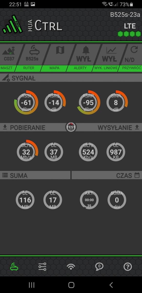

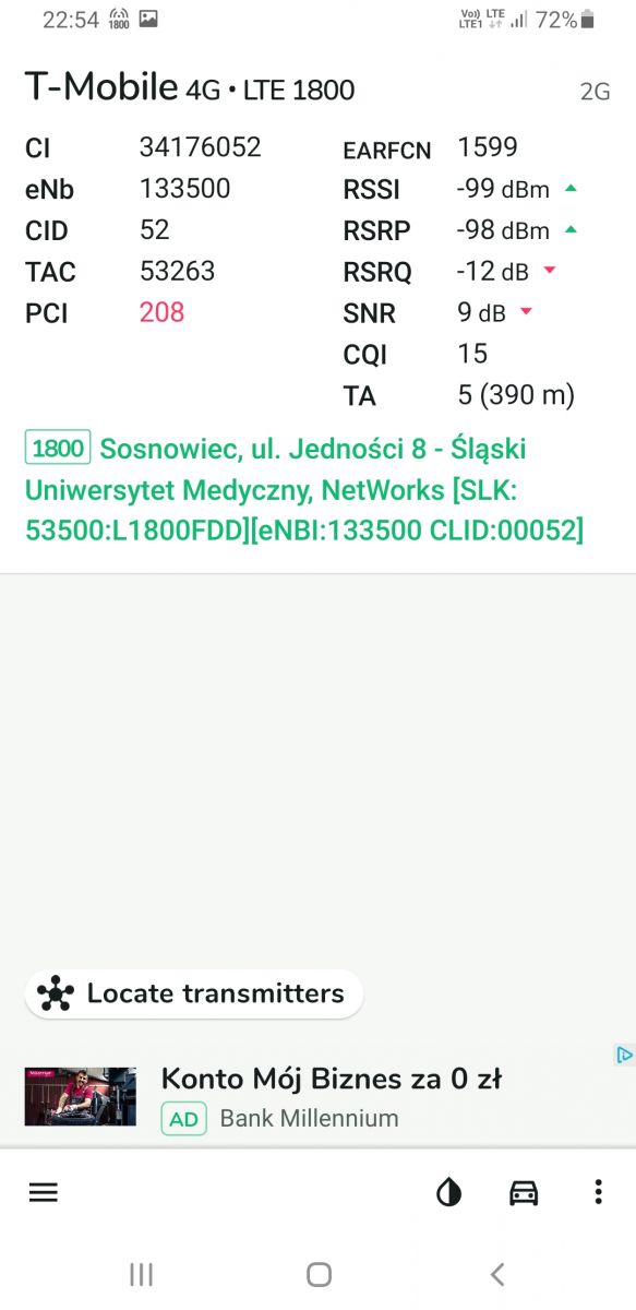

    - Obecnie posiadam Huawei B525-b23a, jednakże denerwuje mnie czasami, gdyż często gubi ustawienia i wraca do fabrycznych, oraz rozłącza mi WIFI z laptopem. Szczególnie jest to męczące podczas spotkania na MS Teams.
    - Przed B525 miałem ZTE MF286, ale już w sumie nie pamiętam czemu go sprzedałem. Możliwe że chciałem przyspieszyć internet kupując B525, ale finalnie i tak mnie denerwuje.
    - W gry nie gram, jedynie praca biurowa i oglądanie YouTube, Netflix na Xiaomi Mi TV Stick. Czasami raz na miesiąc pobieranie 100 GB danych z chmury na dysk zewnętrzny jako backup.
    - To jest mój BTS Jedności 8 , Sosnowiec https://beta.btsearch.pl/?dataSource=locations&network=&standards=&bands=¢er=50.269201%2C19.177607&zoom=17
    - Obecnie karta SIM na kartę Orange. Wcześniej miałem T-Mobile (chyba przez to że T-Mobile nasprzedawał tych ofert internetu bez limitu i zapchane to wszystko jest), ale miałem wrażenie że był strasznie zapchany. Rozważam również przejście do Play bo BTS ma więcej pasm niż Orange.
    - Jeżeli chodzi o zasięg LTE nie odczuwałem jakiś większych problemów dotychczas, po prostu chcialbym wykorzystać w pełni możliwości BTSa "ile się da" stąd zrozumiałem że potrzebne jest coś to potrafi agregować te pasma bo Huawei B525 nie potrafi agregować B1+B3+B7.
    Chce kupić jakiś porządny router LTE żeby mieć spokój. Rozważam poniższe modele:
    - ZTE MF286D - wydaje się sensowny, miałem wcześniej MF286, ale ten z literką D chyba ma lepsze opinie i agregację 3 pasm
    - ZTE MF289F
    - ZTE MF297F
    - Huawei B818 - Czytałem że już leciwy sprzęt i jako router też jest słaby ale z kolei ludziom podskoczyły transfery o 2-3 razy
    - Huawei B628
    - Netgear LBR20 - Pytanie czy ma to sens czy przerost formy nad treścią i lepiej pójść w MF286D?
    Co byście polecili kupić z tych routerów? Lub może jeszcze jakieś inne opcje są? Z Allegro, Olx tak maksymalnie do 400 zł.

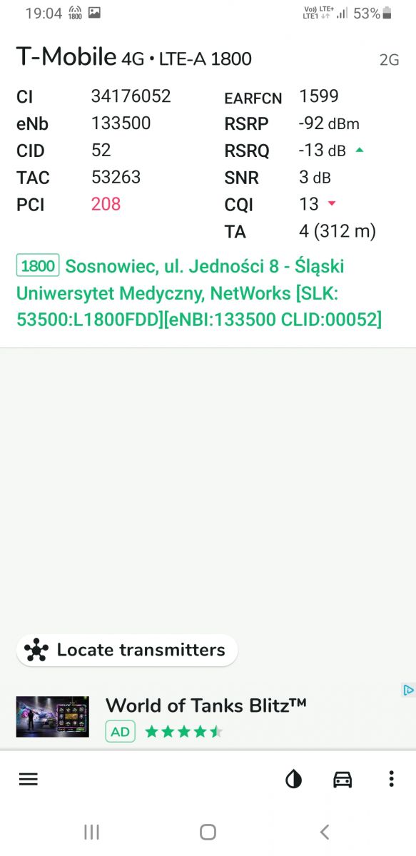

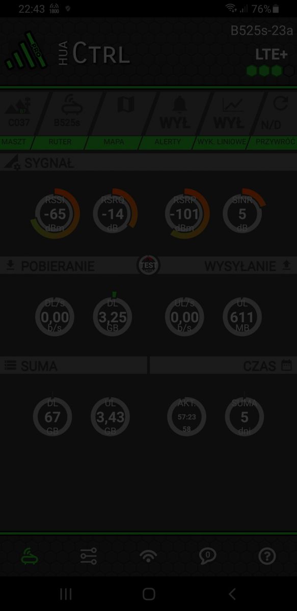

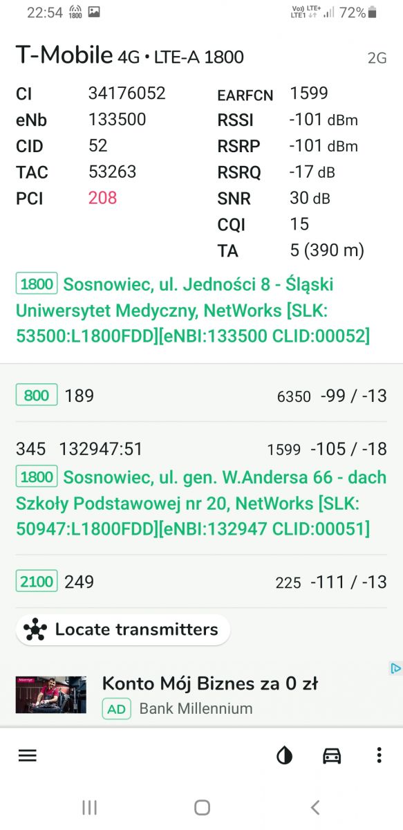

    Screenshoty z NetMonster oraz huaCtrl
    Lokalizacja routera za TV
    Zrzut ekranu aplikacji huaCtrl pokazującej statystyki sygnału i pobierania dla routera Huawei B525s-23a.
    Przy oknie
    Zrzut ekranu aplikacji HuaCTRL pokazujący parametry sieci LTE routera B525s-23a.
    Telefon NetMonster koło TV
    Zrzut ekranu z aplikacji NetMonster pokazujący dane sieci LTE T-Mobile w Sosnowcu.
    Zrzut ekranu z aplikacji NetMonster pokazujący szczegóły połączenia 4G LTE-A z siecią T-Mobile w lokalizacji Sosnowiec, ul. Jedności 8.
    Speed test teraz 23:00, wymuszone pasmo 2600
    ping 16-20 ms
    DL 30 Mb/s
    UL 20 Mb/s
    W środku dnia na wymuszonym paśmie 2600
    ping 20 ms
    DL 60 Mb/s
    UL 25 Mb/s
    Jeżeli coś jeszcze potrzeba to podeślę kolejne screenshoty. Ale bardziej mi chodzi o dobór sprzętu w tym przypadku, bo nad anteną się jeszcze nie zastanawiałem.

    Nie traktuj na serio tego wpisu powyzej bo to stek bzdur i elementarny brak wiedzy na temat internetu mobilnego i sprzętu do niego.
    Świadczy o tym fakt ze kolega poleca router na poziomie technicznym z 2012 roku z modemem LTE 4 KAT. bez agregacji pasm LTE oraz z portami FE. To zwykły elektrośmieć jak większośc TP-linków z serii MR.
    Dysponujesz B525 z modemem 6 kat. LTE i agregacją 2 pasm LTE w QAM64 ale nie agreguje B7+B1 i B1+B3, ma porty GE ale jest i tak duzo lepszy od MR6400.
    Te ZTE oraz B818 /B628-350 czy LBR20 ogólnie OK ale oczywiście nie dla ciebie z prostego powodu, nie warto inwestować w twojej lokalizacji w router czy zew. punkt dostępowy LTE ponieważ posiadasz zasieg sieci 5G N78 tych operatorów. Musisz zwiększyć budzet a na poczatek test na telefonie 5G z kartami Orange/T-mobile z dostępem do 5G w domu i na zewnatrz.
    Póki co z Jedności na 2 sektorze masz dostateczne parametry sygnału na LTE1800 i zapewne zblizone do nich na LTE2100/2600.

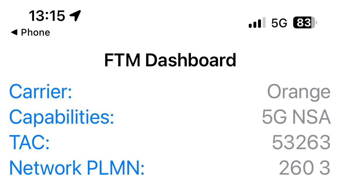

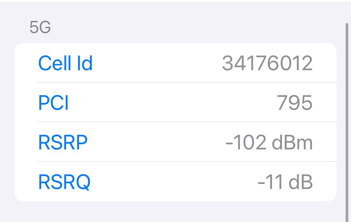

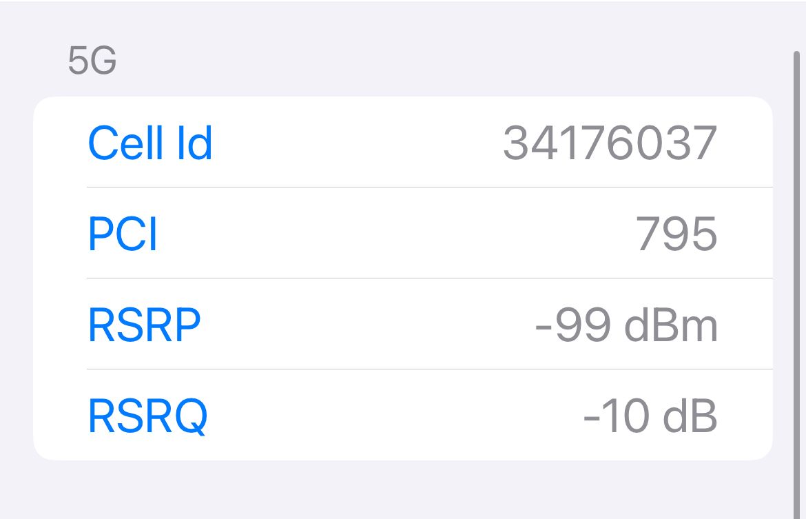

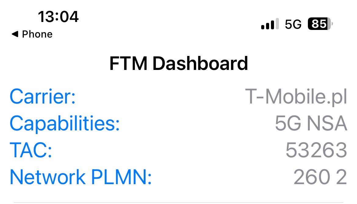

    Nie masz telefonu z 5G na Android, jesli tak to scren z Ios https://techformator.pl/jak-sprawdzic-sile-sygnalu-na-iphone-field-test-mode-w-ios/, DL na 5G N78 masz dobry ale do tego słaby UL a to dowód na to ze parametry sygnału w domu na N78 pewnie też tylko dostateczne, od biedy wystarczy router 5G/LTE przy TV.
    BTS NetWorks na pozwoleniu T-mobile działa na 5G3500N78 do tego LTE2600+1800+800+900 a na 2100MHz ma w DSS 5G2100 n1 dzielony z LTE2100, 2 sektor wzdłuż torów kolejowych.
    Stacja została uruchomiona na N78 przed świętami. Na tych samych pasmach działają BTS-y na Andresa, Hubala 2 i 142 czy Kalinowej.
    Osiągi w domu na LTE są przeciętne, to zasługa obciązenia sieci LTE oraz parametrów sygnału na pasmach pojemnościowych LTE, dlatego sam nawet najlepszy router wewnętrzny i tak wymaga zew. anteny kierunkowej i tu wybór pomiedzy LBR20 czy B818/B628-350, routery ZTE 286D/289F odpadają bo z antena zew. działają w SISO 1X1 a na wewnętrznych w MIMO2X2.
    Z reguły przy przeprowadzce na wieś antena do routera też konieczna lub zamiast router+antena zewnętrzny punkt dostępowy LTE.
    Reasumując do 5G n78 router 5G/LTE ale bez przyszłości na wsi chyba ze kupisz jakiś ze złaczami anten zew. na cały zakres pasm.
    Do LTE tak jak napisałem wyzej. Myszków ma stacje bazowe z N78 dla T-mobile i Play a w Poraju N78 jest dla PLAY, to na dziś.
    MC888 nie wchodzi w ogóle w grę bo nie posiada złącz anten zew. a tym bardziej z Mediaexpert, żadnego sprzetu z elektromarketu.
    Optymalnym wyborem na teraz i na przyszłośc jest zew. punkt dostępowy CPE 5G/LTE. Na nim skorzystasz z wszystkich pasm 5G i LTE polskich operatorów. Teraz w Sosnowcu i w przyszłości na wsi, to zakup perspektywiczny na lata, ewentualnie sprawdź jeszcze 5G na karcie Orange i na telefonie bo mam pewną propozycję dla ciebie.
    Tak wyglada fachowa analiza w twojej lokalizacji i widać ze propozycje MR6400 czy MR500 to jedno wielkie nieporozumienie i mam nadzieję że nie bierzesz pod uwagę takich "porad" jak wyżej.

    Poniżej screeny z iOS Orange i T-Mobile
    Ekran iPhone'a z FTM Dashboard pokazujący dane sieci 5G operatora Orange.
    Zrzut ekranu z ustawieniami 5G.
    Zrzut ekranu z FTM Dashboard na iPhone, pokazujący szczegóły o sieci T-Mobile, 5G NSA.
    Zrzut ekranu z wynikami pomiaru sygnału 5G.
    Speed test 5G na Orange
    ping 15ms
    DL 317 Mb/s
    UL 26 Mb/s

Testy prędkości na telefonach iPhone 13 Pro (5G) i Samsung Galaxy S9+ (LTE) wskazują na zmienną jakość sygnału w mieszkaniu, z lepszymi wynikami na zewnątrz. Zalecane jest użycie anteny zewnętrznej dla poprawy parametrów sygnału LTE.
W kwestii 5G, rekomendowane są zestawy zewnętrznych punktów dostępowych (CPE) takich jak ZTE MC889 lub Nokia Fastmile 5G14-B, które zasilane są PoE i współpracują z routerami wewnętrznymi. Zakup routera 5G jest planowany na przyszłość, po przeprowadzce na wieś.
