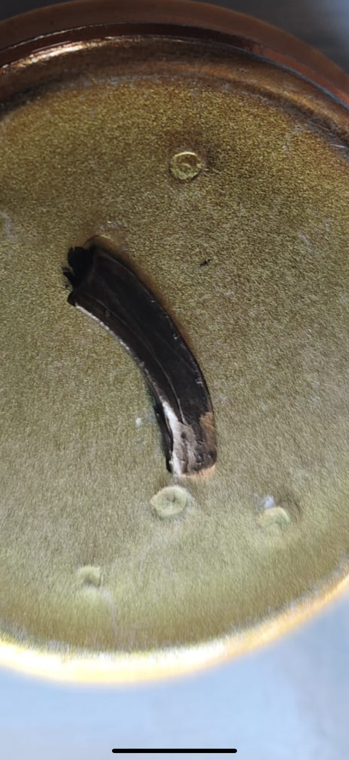

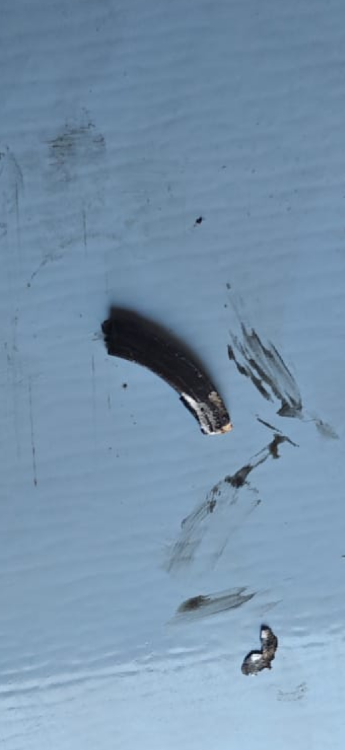

    Witam, ktoś mi może powie, skąd takie coś znalazło się w misce na korku. Scania 500 z 2019 roku – rozbierać czy jeździć i obserwować?
    Metaliczny opiłek w kształcie łuku na magnetycznym korku olejowym
    Zakrzywiony metalowy odłamek z osadami oleju na niebieskiej powierzchni.

    To nie są opiłki, tylko metalowe elementy silnika. Brak skali do porównania, ale chyba za duże.

    Sprzęgiełko kompresora powietrza się kończy zapewne.

    Ja bym jeździł i obserwował a w między czasie badał i szukał pochodzenie odłamka.
    A ja bym nie jeździł, bo teraz naprawa może być drobna natomiast później kosztowna.

    Chyba sam tego nie będzie robił, bo zadając takie pytanie to raczej "szofer z drobnymi znajomościami manualnymi".
    Zwalić miskę na dół nie jest skomplikowane i drogie aby zobaczyć od spodu czy nie ma czegoś niepokojącego, albo więcej takich niespodzianek w misce.

    Temat zakończony, było to zabezpieczenie segera za sprzęgłem kompresora. Pozdrawiam
