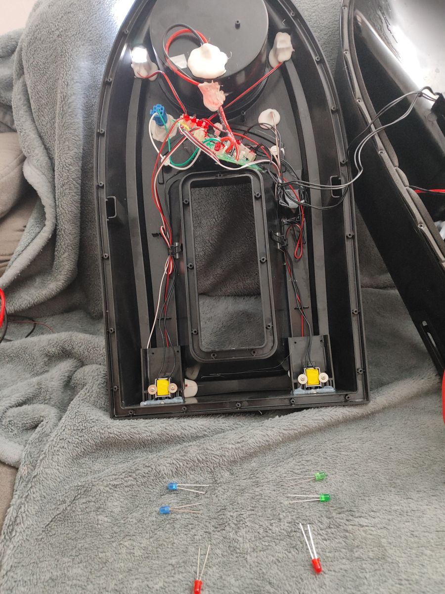

    Witajcie, Paweł z tej strony.
    Poszukuję pomocy w dodaniu dodatkowych diod w oświetleniu modelu łódki. Chciałbym dołożyć boczne oświetlenie do istniejącego. Czy miałby ochotę i chęć ktoś mi pomóc? Jaki rezystor muszę dobrać i czy lepiej szeregowo, czy równolegle to połączyć.
    @ElektrodaBot
    Wnętrze modelu łódki z okablowaniem i kilkoma luzem leżącymi diodami LED
    AI: Jakie masz źródło zasilania w modelu łódki (napięcie, rodzaj baterii lub akumulatora)?
    Źródło zasilania jest 12 V. Ale chciałbym dołożyć diody do już istniejącej instalacji, w której jest 3,1 V.
    Poszukuję pomocy w dodaniu dodatkowych diod w oświetleniu modelu łódki. Chciałbym dołożyć boczne oświetlenie do istniejącego. Czy miałby ochotę i chęć ktoś mi pomóc? ja...
    Bezpośrednia odpowiedź
    1. Nie podpinasz nowych LED-ów do punktu „3,1 V”, bo to tylko spadek napięcia na już istniejącej diodzie – nowa dioda tam nie zaświeci.
    2. Wszystkie nowe diody zasil z głównej magistrali 12 V, każdą gałąź wyposaż w rezystor ograniczający prąd.
    3. Przy jednej diodzie w gałęzi dobierz rezystor wg wzoru
    R = (Uzasilania − Vf) / I.
    Przykładowo: biała/niebieska/zie­lona (Vf≈3,2 V) → R≈470 Ω; czerwona (Vf≈2 V) → R≈510 Ω.
    4. Jeśli chcesz większą liczbę diod, łącz je szeregowo w pary/trójki (zależnie od koloru) – wtedy zużyjesz mniej mocy i wystarczy jeden rezystor na cały szereg.

  • #3 21620453
    pawelkubieniec
    Posty: 4
    1. Z jednej strony chciałbym 2 niebieskie i czerwoną, a z drugiej 2 zielone i czerwoną.
    2. Czy w instalacji jest wspólny włącznik oświetlenia?
    Tak, w instalacji jest wspólny włącznik i chciałbym się podpiąć pod niego.
    3. Akumulator litowo-jonowy 12 V
    #4 21620576
    beatom
    Posty: 3631
    Pomógł: 420
    Ocena: 863
    Rezystory od 500 ohm do 1 kiloohm, do kazdej diody osobny.
    Wszystkie diody z rezystorami razem, rownolegle do siebie i to wszystko pod wylacznik a potem do baterii.
    Rezystory o mocy 1/8 W wystarcza.
    Wielkosc rezystancji decyduje o jasnosci. Mozesz je sobie dobrac doswiadczalnie.
  • #5 21620603
    pawelkubieniec
    Posty: 4
    Witam i dziękuję za szybką odpowiedź.
    Jestem mega amatorem i słabo się znam na układach scalonych. Czy mógłby mi ktoś pomóc znaleźć ten wspólny włącznik na płytce, gdzie będzie można wlutować tę resztę diod? Albo może ktoś jest z okolic Katowic (Zabrza), kto by chciał zarobić i mu się nudzi, żeby mi to uruchomić?
  • #6 21620819
    _jta_
    Specjalista elektronik
    Posty: 48927
    Pomógł: 3202
    Ocena: 4214
    Zdjęcia zwykle kiepsko się nadają do szukania (dużo lepiej szuka się na sprzęcie, lepiej widać i można użyć miernika), a twoje nie jest tu wyjątkiem.
  • #7 21620904
    pawelkubieniec
    Posty: 4
    Dziękuję za podpowiedź. Chyba jednak zrezygnuję z uruchamiania oświetlenia z włącznika i połączę się bezpośrednio pod baterię 😁
