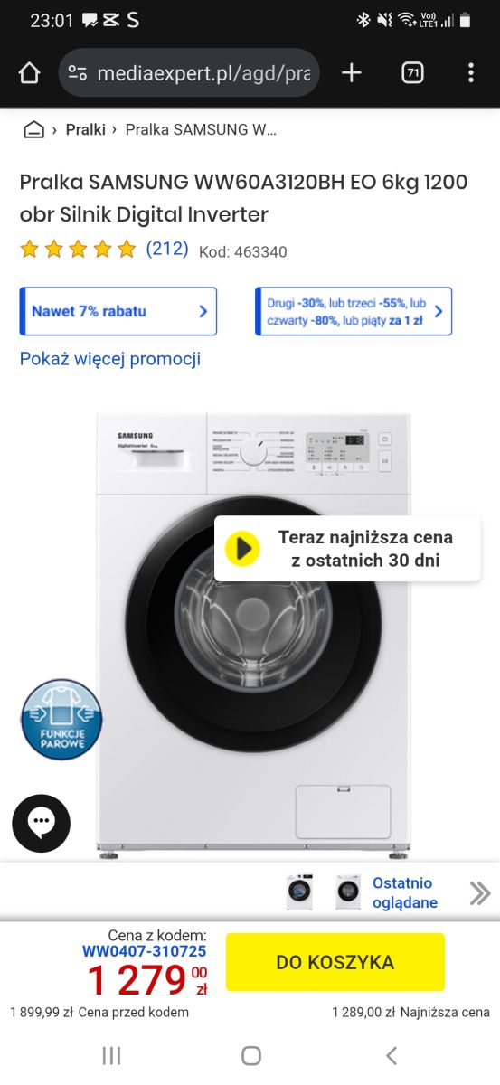

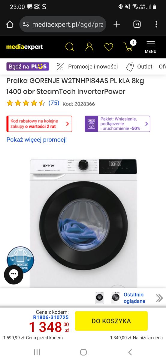

    Pilnie potrzebuję wąskiej pralki do 1500 zł. Po długich poszukiwaniach zastanawiam się nad dwoma załączonymi modelami. Czy możecie mi pomóc w wyborze albo podajcie jakieś swoje propozycje? Z góry dziękuję. Magda
    Pralka Samsung WW60A3120BH EO biała, załadunek od frontu, 6 kg, z pokrętłem i przyciskami
    Pralka Gorenje W2TNHPI84AS z frontowym załadunkiem i panelem cyfrowym
    AI: Jakie dokładnie modele pralek rozważa Pani w swoim wyborze?
    1. SAMSUNG WW60A3120BH EO 6 kg 1200 obr. Silnik Digital Inverter
    2. GORENJE W2TNHPI84AS PL kl. A 8 kg, 1400 obr. SteamTech InverterPower
    AI: Czy są dla Pani ważne jakieś konkretne funkcje lub parametry pralki (np. pojemność, sposób załadunku, marka, poziom hałasu, miejsce ustawienia)?
    Głębokość – byle slim
    Załadunek z przodu
    Min. 1200 obrotów
    Wsad 7 kg (jak się da)
    Wolałabym normalne przyciski, a nie ekran dotykowy
    Fajnie, jakby miała jakiś jeden tryb parowy
    Możliwie najmniej wadliwa lub nieproblematyczna w naprawie (tanie i łatwo dostępne części, wymienne łożyska itp.)
    Możliwość dołożenia prania w trakcie cyklu

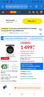

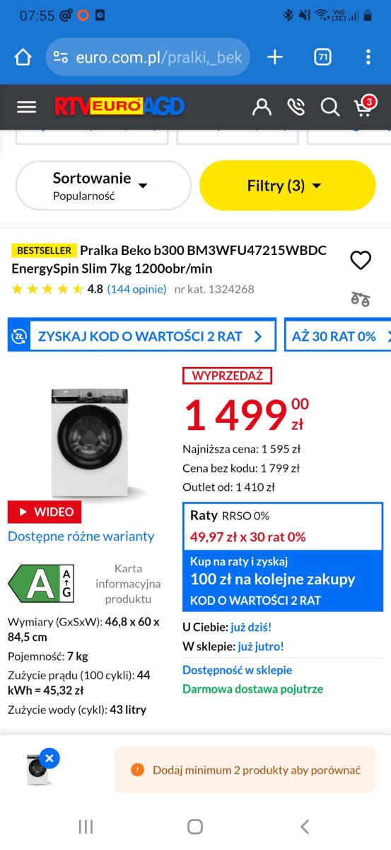

    Pierwotnie miałam wybraną Beko, ale poczytałam na blogach i w komentarzach, że są strasznie awaryjne i po 2 latach do wyrzucenia. A możesz w trzech słowach powiedzieć, dlaczego te dwie moje to zły wybór?
    Strona produktu pralki Beko b300 z ceną, ocenami i danymi technicznymi.
    To pralka Beko to lepszy wybór?

    Ze slimów najlepsze to Samsung, LG i Electrolux/ AEG. Samsung i LG maja rozkręcany zespół piorący co ułatwia wymianę łożysk a Electrolux już nie. Niestety wadą Samsunga są mega wygórowane ceny części zamiennych zresztą Electrolux też pod tym kątem tani nie jest. Beko to najlepszy stosunek jakości do ceny. Nawet jeśli zepsuje się elektronika, która jest dosyć awaryjna w dzisiejszych sprzętach to producent oferuje najlepszą cenę na rynku. Nikt inny nie ma taniej niż Beko. Problemem jest zgrzewany zespół piorący w którym wymiana łożysk wiąże się ze zleceniem tego serwisowi, który to potrafi i chce robić bo niestety nie każdy chce się podjąć. Zespoły piorące też zazwyczaj nie są w wygórowanych cenach, ale to minimum koszt około 400-500 zł a w podobnej cenie będzie naprawa.

    Z praleek któe podałaś wcześniej zdecydowanie Samsung. Możesz też rozważyć LG lub Electrolux.
    Beko to klasa budżetowa, da się kupić coś lepszego. Gorenje to rasowy chińczyk, sprzęt najniższych lotów jakosciowych.
