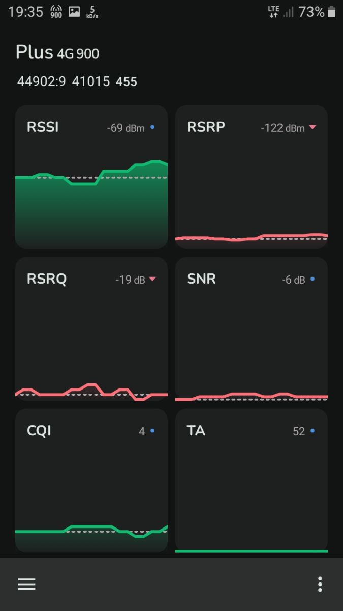

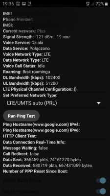

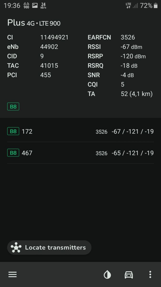

    To pokazuje NetMonster:
    Zrzut ekranu z aplikacji NetMonster pokazujący szczegóły połączenia LTE 900 sieci Plus
    Zrzut ekranu z NetMonster pokazujący szczegóły połączenia LTE sieci Plus

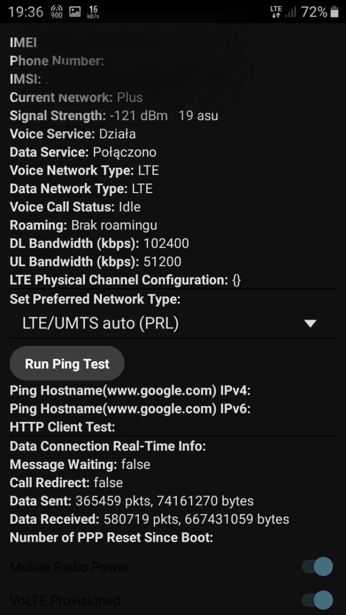

    Nawet ciężko wstawić trzy obrazki w jeden post, więc jest osobno
    Zrzut ekranu z aplikacji NetMonster pokazujący parametry sieci 4G Plus

    3. Patrzę, sygnał słaby, LTE1800 w ogóle się nie pokazało więc jest kijowo. Plus że swoim LTE 900 nie szaleje, przy tak niskiej siłę sygnału i szerokości pasma no, miejsce trudne, więc zestaw Nokii który polecałem wcześniej faktycznie mógłby się przydac

    To 3 sektor na zasiegowym LTE900 z Lipowa i szczatki sygnału, pasmo ma 5MHz szerokości więc z załozenia jest wolne a duzy zasięg sprawia że mocno obciążone.
    3 sektor świeci na dodatek na azymut 300 stopni a Swaderki są na 350, czyli pomiędzy sektoem 3 a 1 który ma azymut 60 stopni. Jaki więc sens ma testowanie operatora który tam nie posiada zasiegu? Starter Orange kosztuje 5 zł, po uruchomieniu od razu za darmo na m- 800GB+400GB do uruchomienia SMS-em , na wyjazd wystarczy spokojnie. Podobnie jest z T-mobile. Ci operatorzy z Lipowa maja sektor akurat na lokalizację o której tu mowa.
    Lokalizacja jest trudna , BTS-y w Lipowie daleko więc konieczny test Play bo ten operator ma LTE1800+800 na BTS-ie w Świerkocinie i sektor na Swaderki, starter Virgin Mobile i kodem *222*41*1# uruchamia się 760GB/m-c za darmo, stater jak pozostałe to koszt 5 zł.

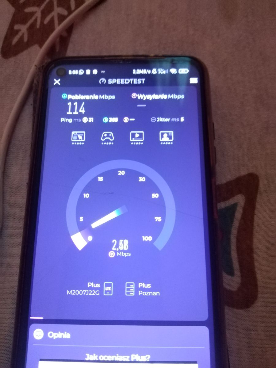

    Racja, Plus nie dość że ma mało nadajników to wszystkie max do 1800. U mnie na Plusie tylko 10 Mb, w nocy nagle 110/4 nawet fote załączę, czasem nawet 0.5 Mb niestety. Z tymi operatorami ciężko niestety, u mnie w domu działa Play a na podwórku NetWorks więc no... Plus ma najgorszą infrastrukturę i sam polecam go rzadko, raz poleciłem bo jako jedyny miał 5G na pasmie wyższym niż 2100, racja, ale można się ograniczyć do 2 starterów, Virgin i Orange lub T-mobile. Ja aktualnie januszuje na Play na karte i pakiet M za 35 zł bo więcej mi nie trzeba (oczywiście z promocją 🥸)
    Telefon pokazujący wyniki testu prędkości internetu: 114 Mb/s pobierania, 2,68 Mb/s wysyłania.
