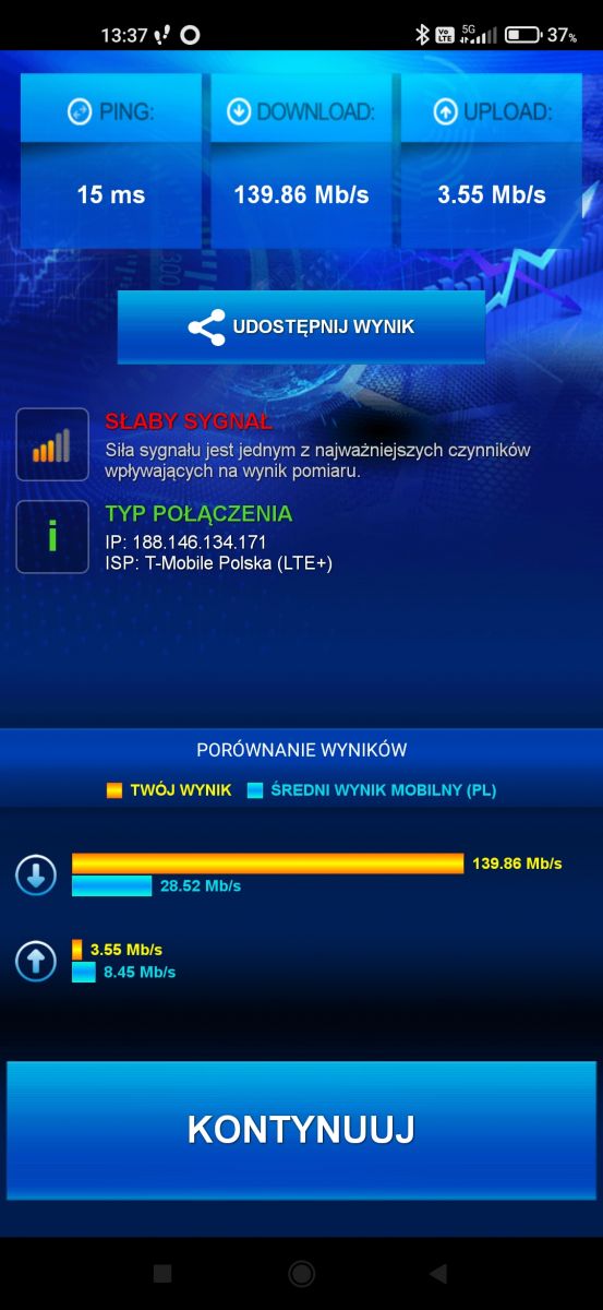

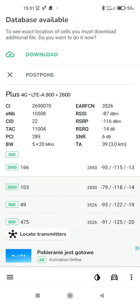

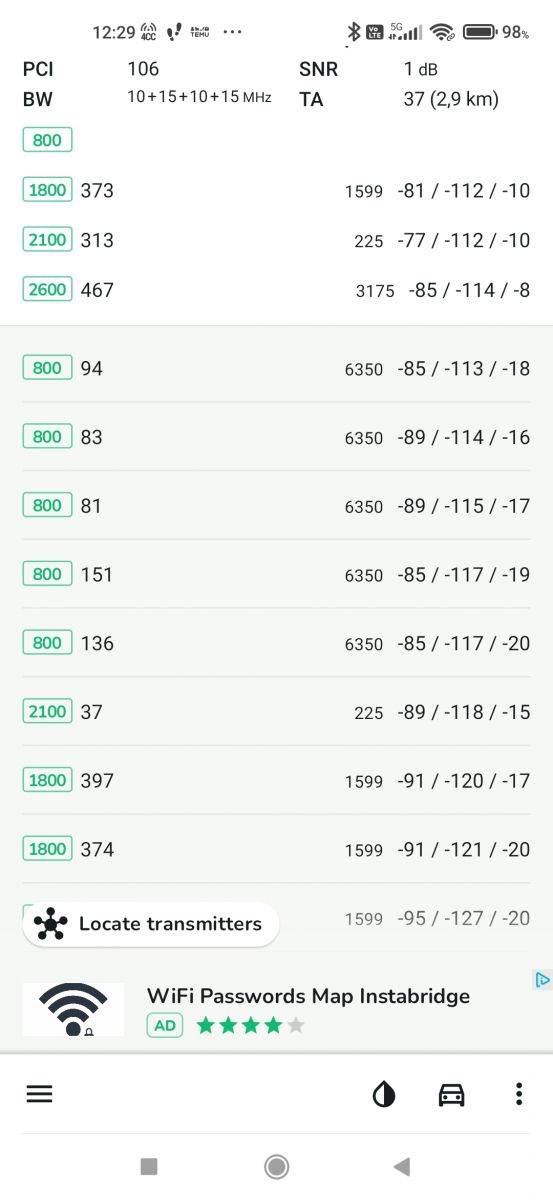

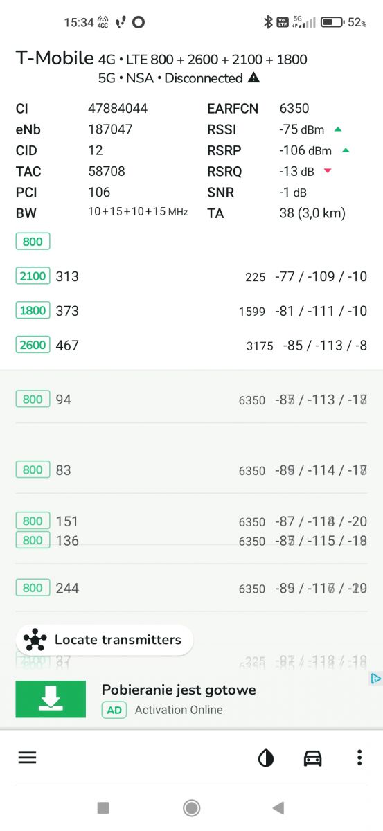

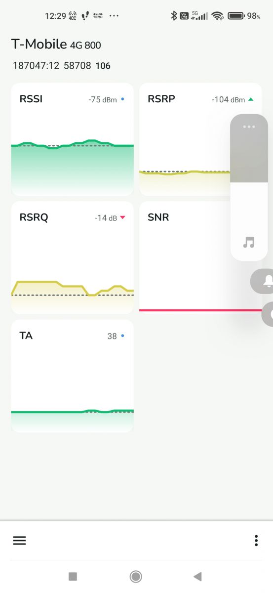

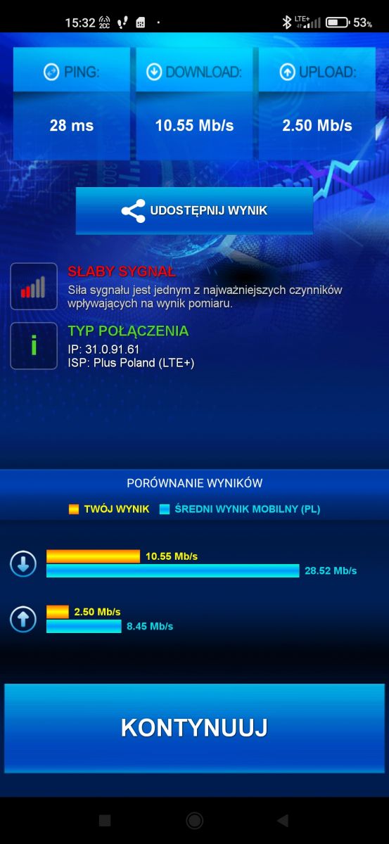

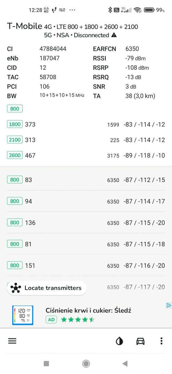

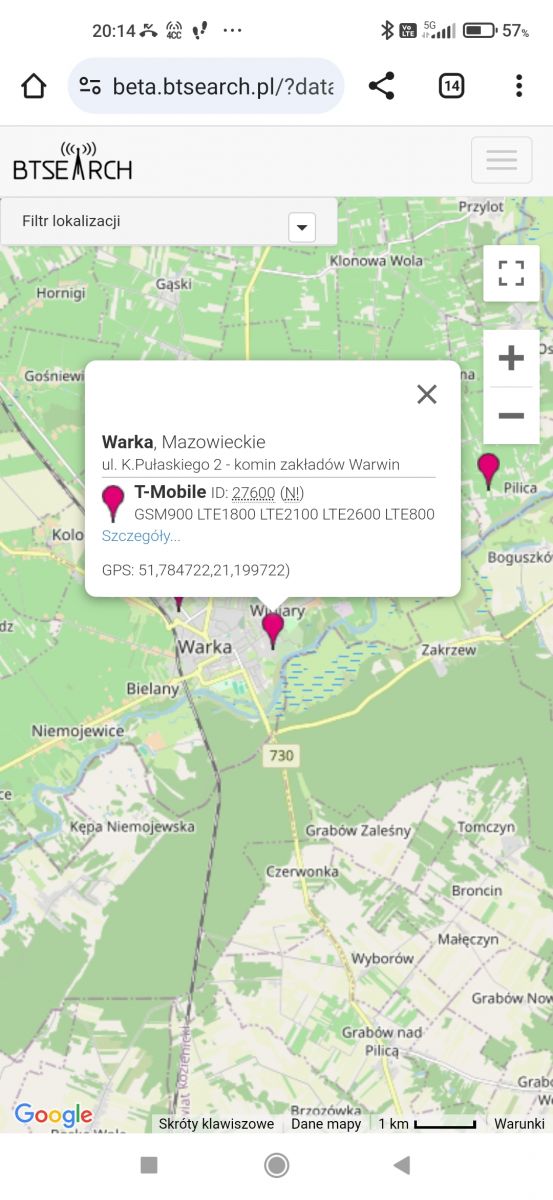

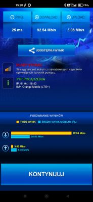

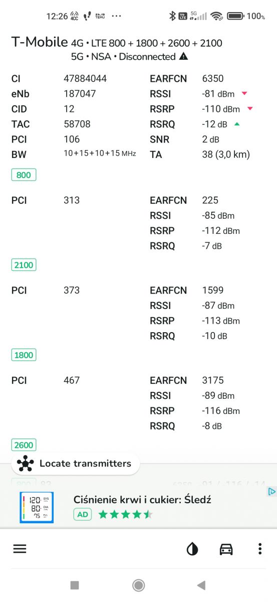

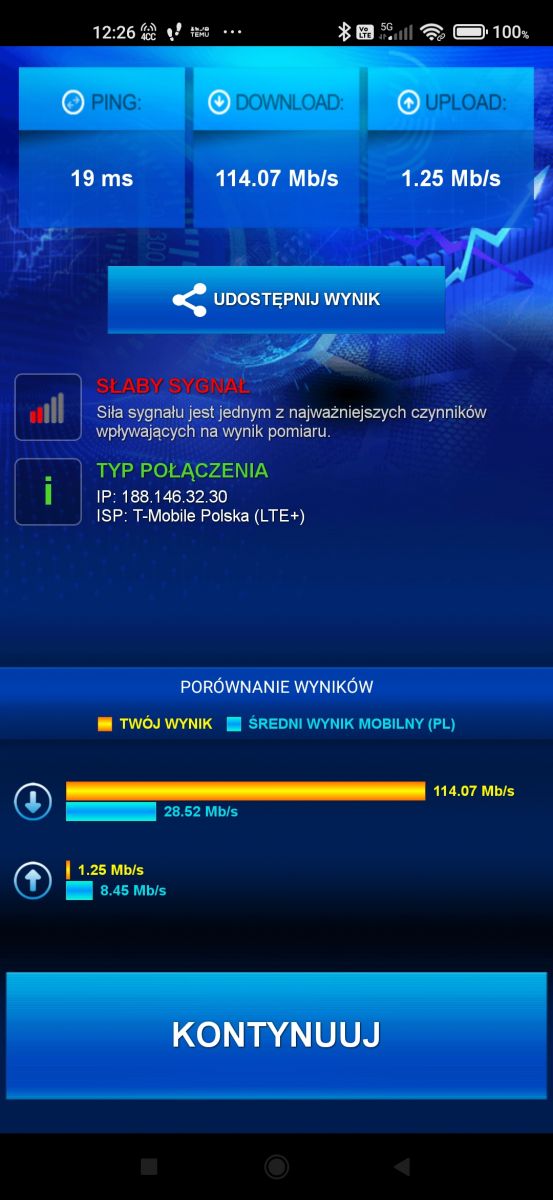

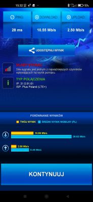

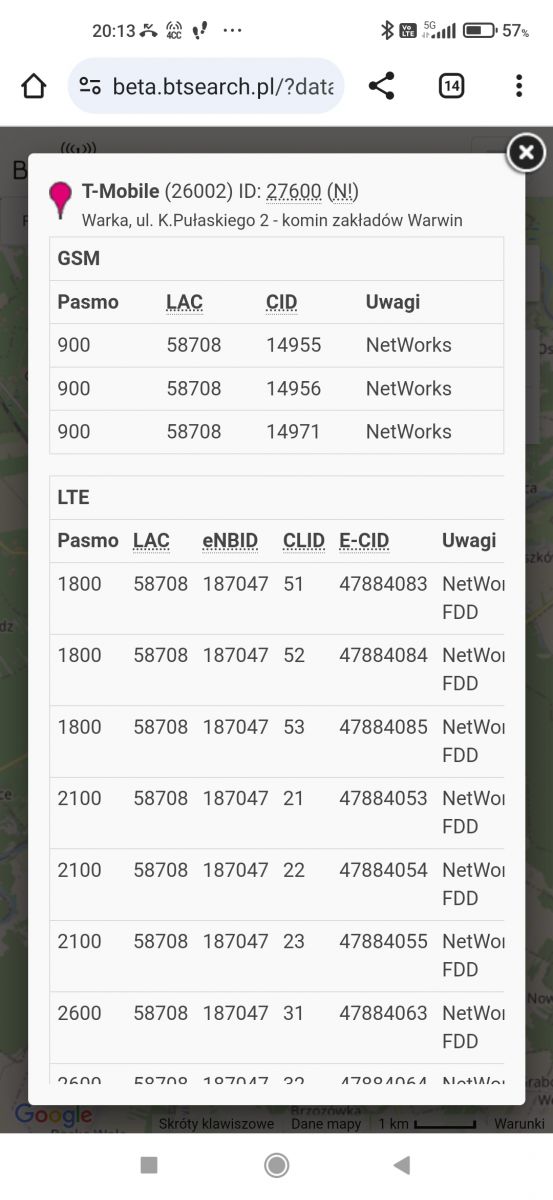

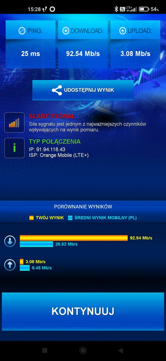

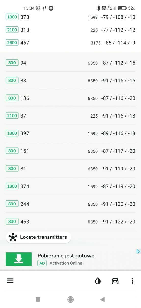

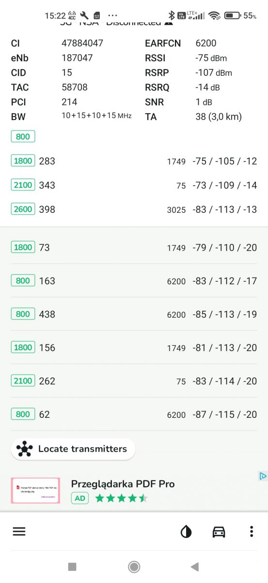

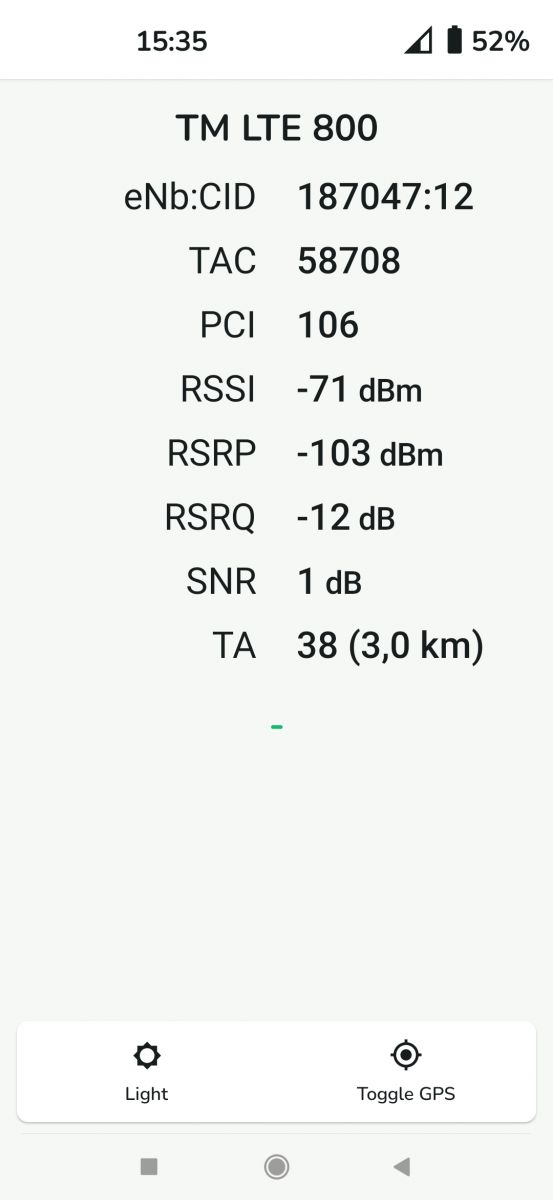

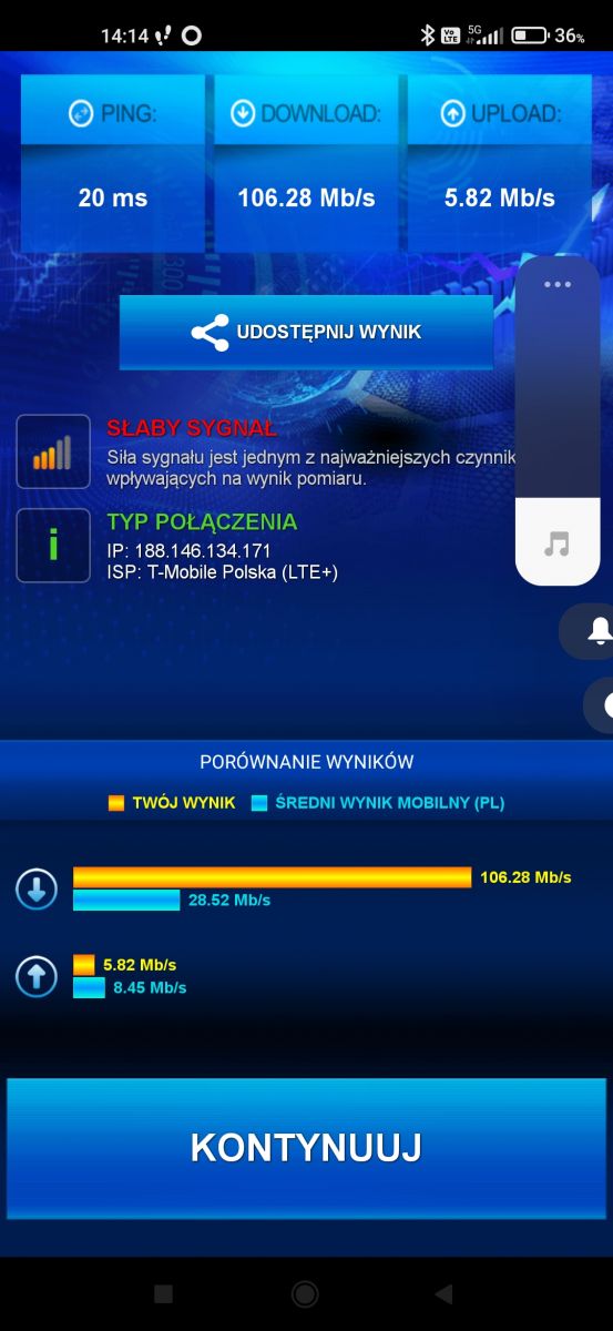

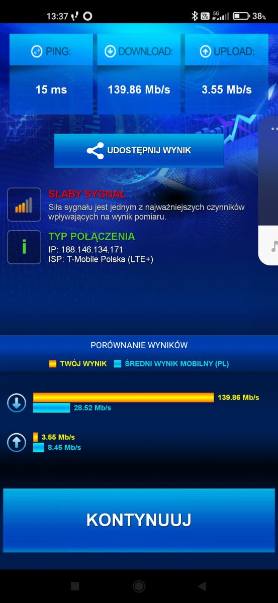

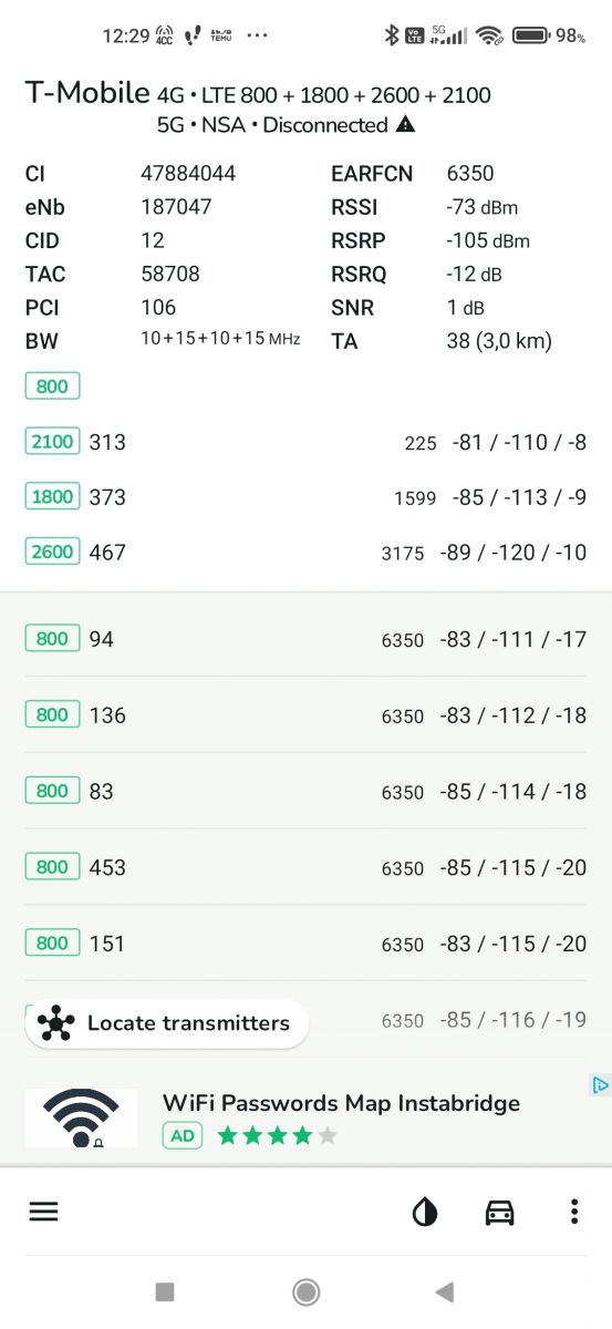

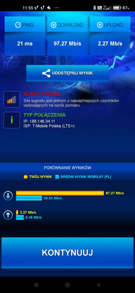

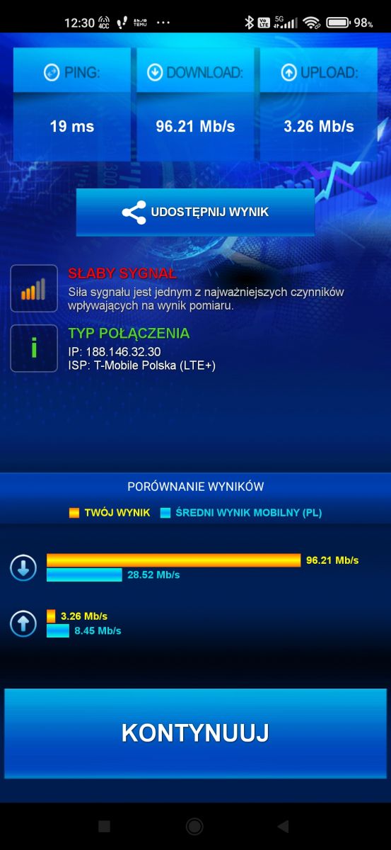

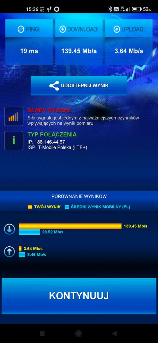

Witam, potrzebuje pomocy na działce mam zasięg Tmobile w niektórych miejscach, odległości od BTSU w Warce 3 km. Jak mierze prędkość Internetu to na ziemni to około 10 mb/s jak złapie zasięg. W niektórych miejscach brak zasięgu Internetu i rozmów telefonicznych Zrobiłem pomiary w szczycie domku letniskowego /kontener blaszany/ na wysokości około 2.20m i z moich pomiarów wynika, że najlepszy zasięg ma Tmobile od 60-120 mb/s. W środku kontenera brak zasięgu. Myślę o Internecie z Tmobile mobilnym 100gb lub za 55 zł Internet bezprzewodowy z anteną zewnętrzną i wtedy sprzęt jest w dzierżawie- prędkość internetu wtedy do 60mb/s. Na działce jestem w większości jestem na weekendy jak jest ciepło. Proszę o poradę jaki Internet kupić od którego operatora, oraz czy antena LTE, router odu?
Antena lub ruter docelowo będą zamocowane na maszcie na wysokości około 4 -5m od ziemi. Maszt w odległości ok 150m od lasu 3km do BTU przez las, sąsiad, który ma działkę na skraju lasu 50m od i antenę gsm na wysokości około 3m z ruterem huawei ma Internet z Tmobile mobilnym 100gb za 20zł - mówi że wyciąg prędkość 60mb/s
Internet będzie służył podczas pobytu do oglądania telewizji , netflix, Wifi na działce dobry zasięg obsługi przez internet nawadniania, w okresie późniejszym planuje zamontować 2 -3 kamery z karta pamięci na wifi podgląd online- proszę o sugestie, ewentualnie praca zdalna.
Czy taki wybór będzie dobry?

Proszę o propozycje: 1. budżetowo-najtanszą. 2.co sam byś wybrał 3.1-1,5 tys zł. Jeśli będą potrzebne dalsze pomiary to mogę zrobić tylko jak będę na działce.
