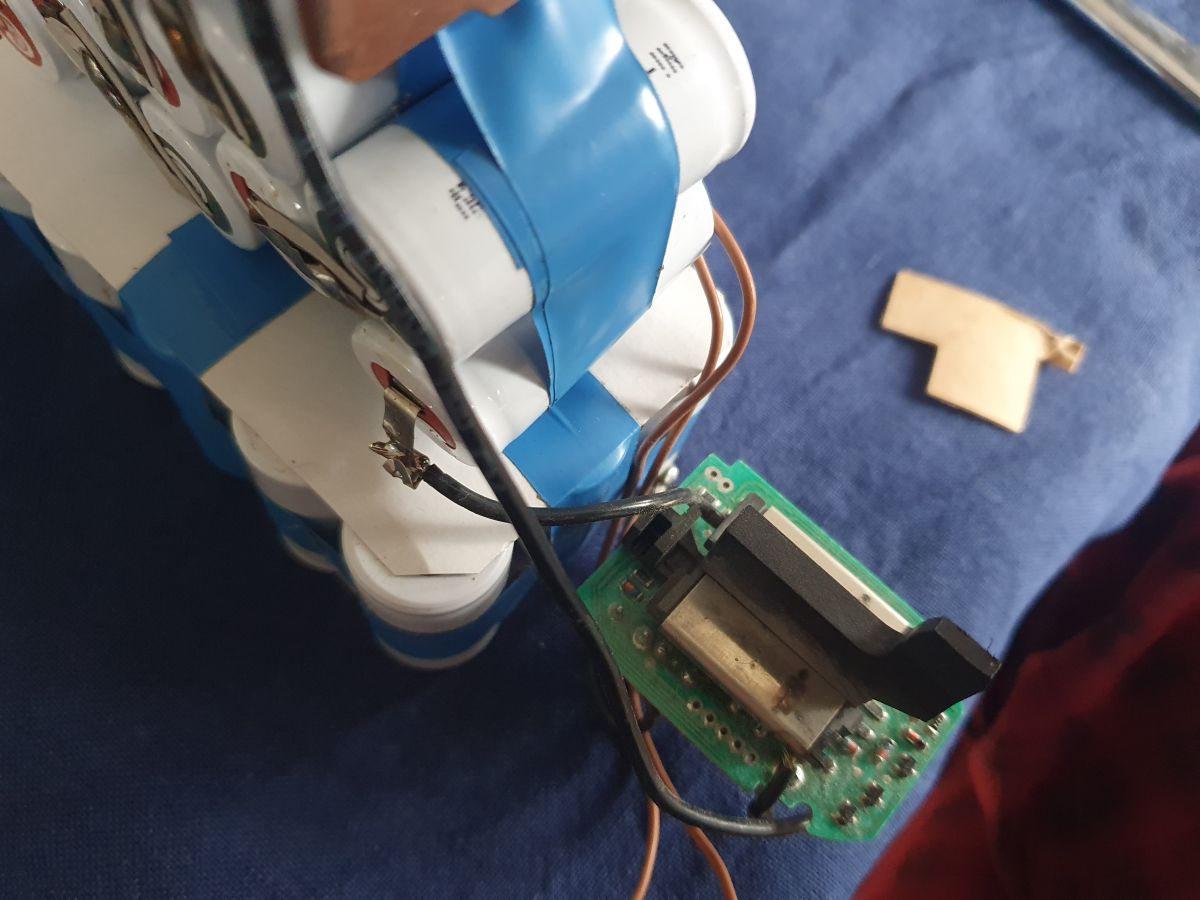

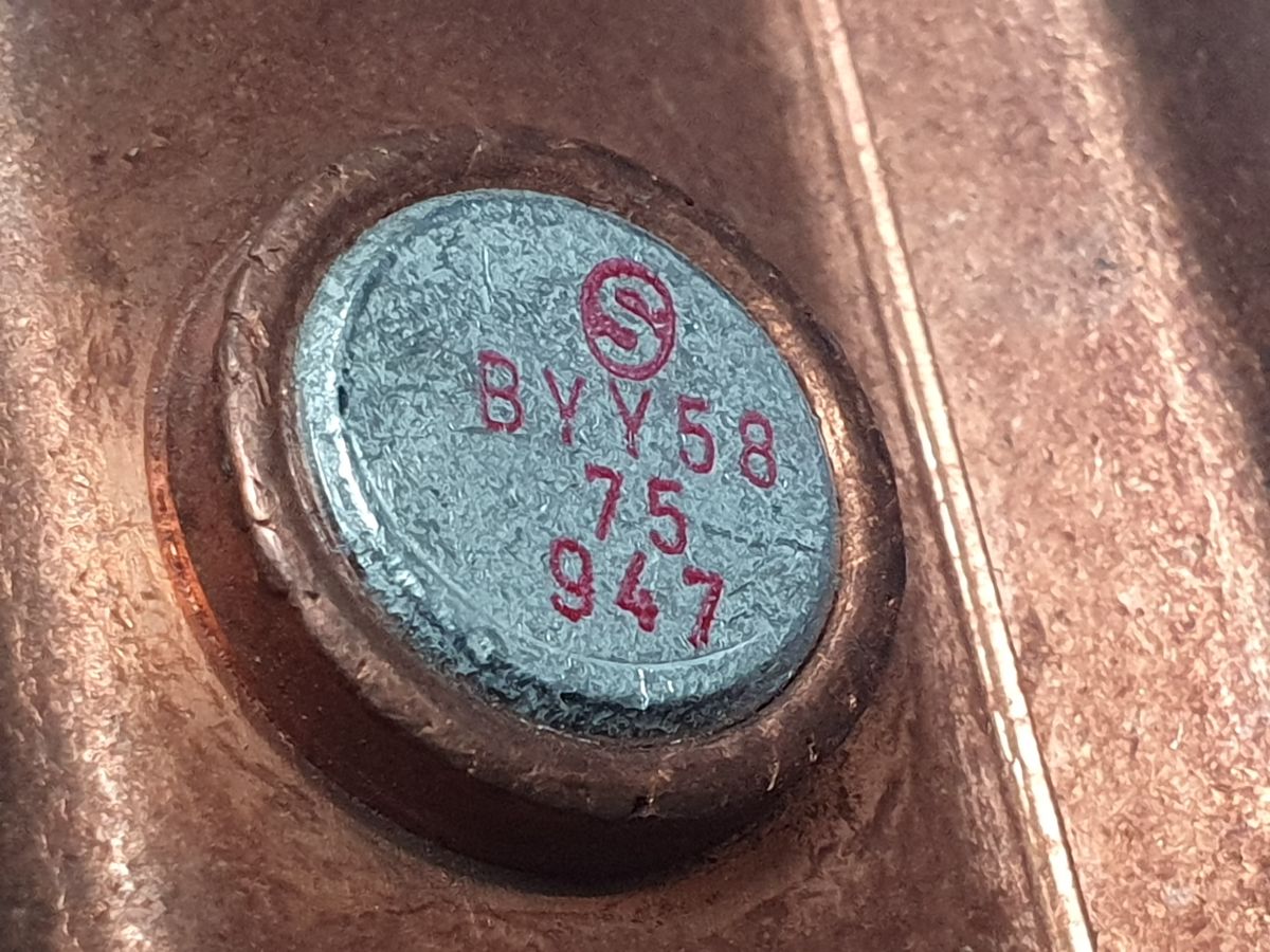

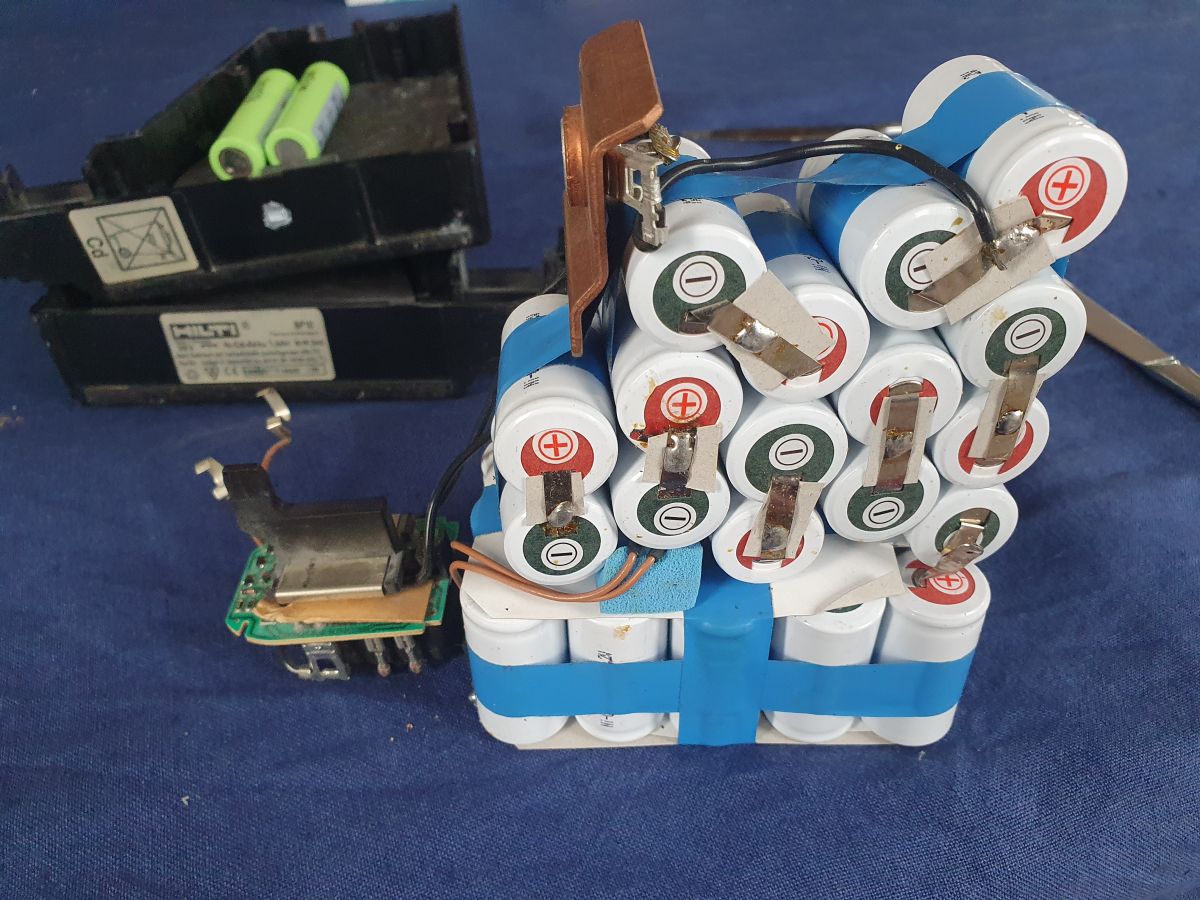

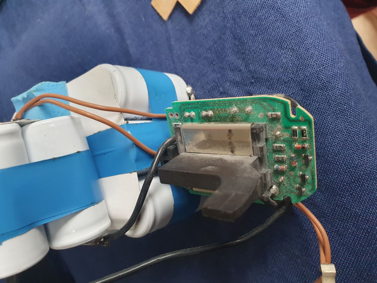

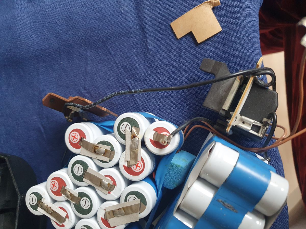

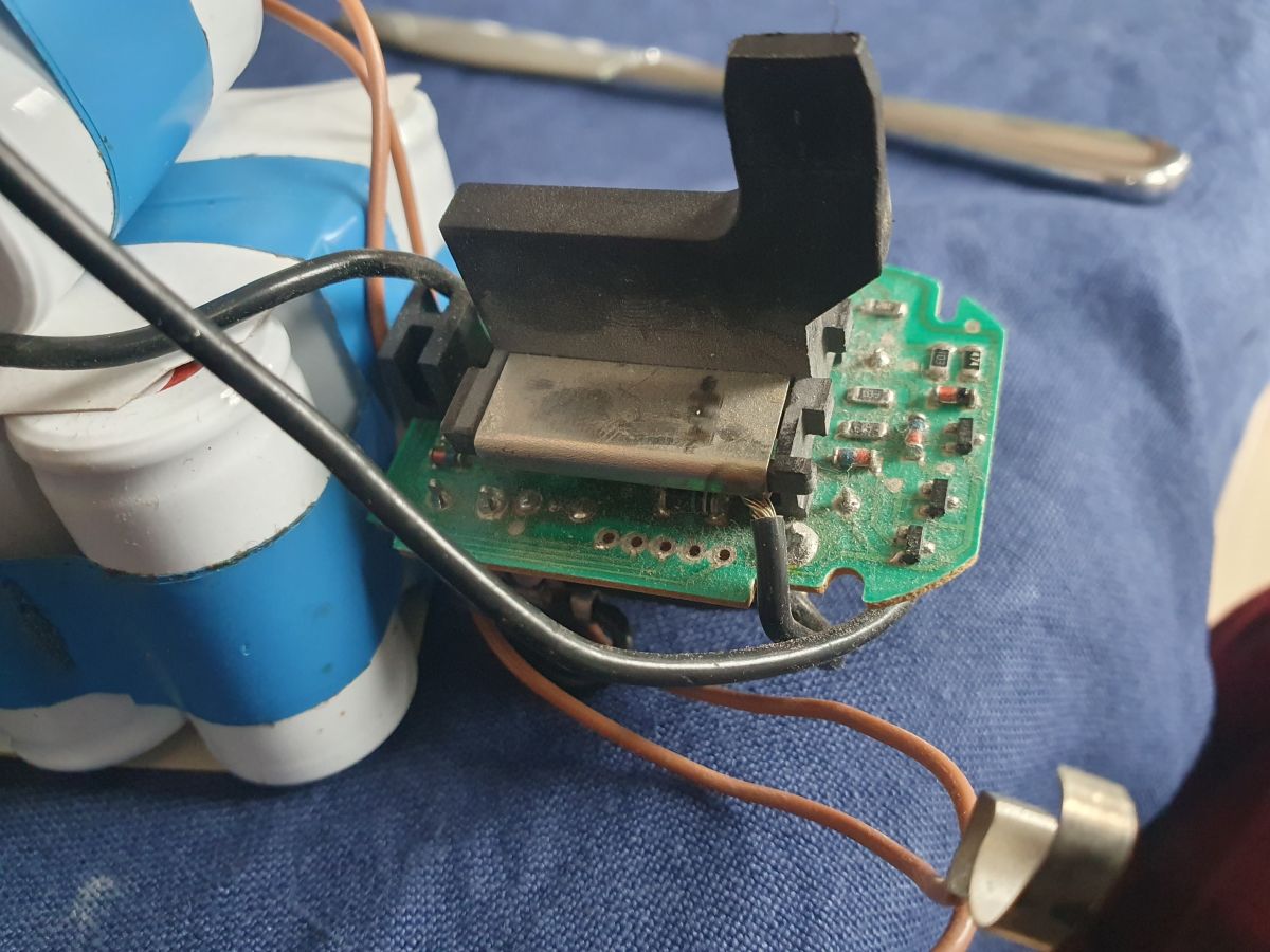

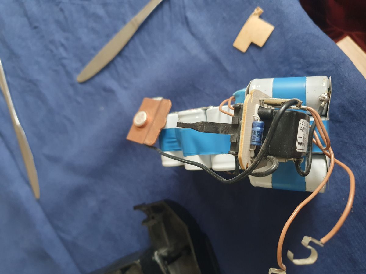

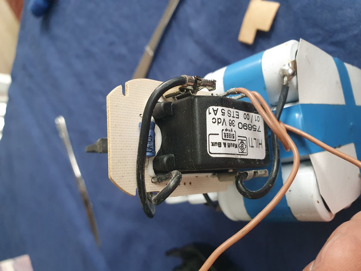

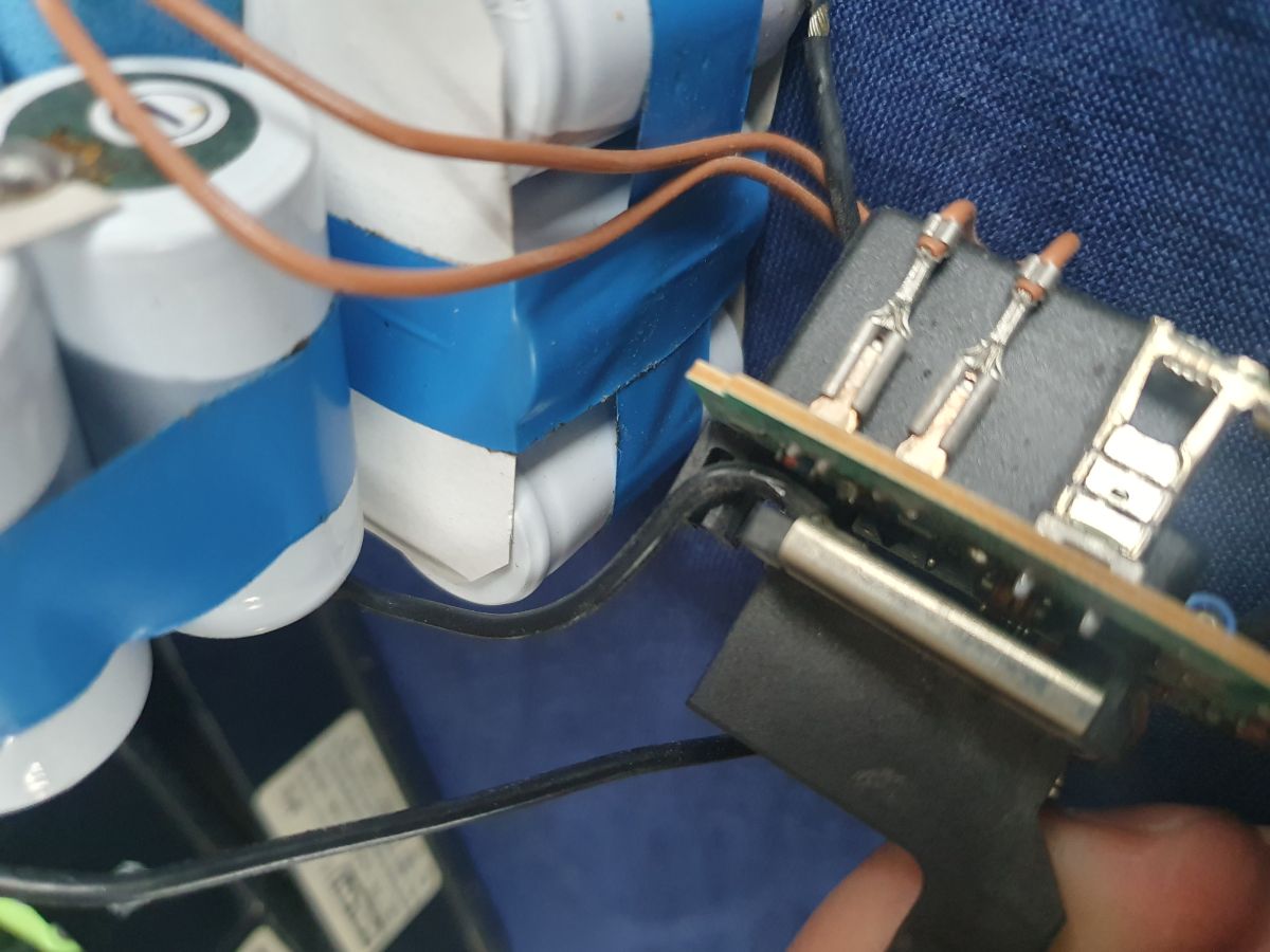

    Dysponuję wiertarką udarową akumulatorową Hilti TE10A. Mimo, że urządzenie jest z lat '90 to znam jego losy i wiem, że nie jest wyeksploatowane. Dlatego rozważam regenerację akumulatora poprzez wymianę ogniw Ni-MH na Li-Ion. Rozkręciłem akumulator i próbuję zrozumieć do czego służą poszczególne jego elementy. Podobno czarne pudełeczko z płytką PCB, przy głównym styku, to jakiś stycznik. Na płytkę wchodzą przewody od czujnika temperatury pakietu ogniw, bieguny - i + pakietu oraz przewód przechodzacy przez jakąś diodę na miedzianym radiatorze, stanowiący "odczep" z pakietu (odczep ma miejsce po 11 ogniwach czyli przy teoretycznym napięciu 11x1,2V=13,2V). Pakiet składa się z 30 ogniw 1,2V połączonych szeregowo (30x1,2V=36V). Czy ktoś wie jak to wszystko działa? Po co ten odczep, dioda i stycznik? Początkowo myślałem, że wyrzucę stare ogniwa Ni-MH i w ich miejsce włożę pakiet 10S1 lub 10S2 ogniw Li-Ion z balanserem. Ale obecność tych dodatkowych elementów (dioda i stycznik) ostudziła mój zapał i zasiała wątpliwość w skuteczność przedsięwzięcia.

    Stycznik zapewne połączony z czujnikiem temperatury by rozpiać uklad gdy ogniwa się za mocno nagrzeją . Dioda zapewne zabezpiecza przed poplynieciem prądu wstecznego do ładowarki by jej nie uszkodzić.

    Dawno temu czyli jakieś 5 lat temu zrobiłem tą przeróbkę na ogniwa litowo jonowe pojemność 2500mAh dodałem płytki bms i zostawiłem oryginalne styki z przekaźnikiem dodatkowo w akumulatorze zamontowałem gniazda xt60 z osłonkami aby ładować akumulatory ładowarką do tego przeznaczoną i problemu nie mam wada to że tylko jest jedna prędkość wiercenia. Akumulator nie ładowany nawet rok wytrzymał bez ładowania !
    Zgodził bym się z tym, gdyby dioda była podłączona do całego pakietu 30 ogniw. Jednak w tym akumulatorze dioda podłączona jest do odczepu po zaledwie 11 ogniwach (lub po 19 ogniwach jeżeli liczyć od drugiej strony).

    A pamiętasz co zrobiłeś z diodą? Zostawiłeś ją czy usunąłeś? Obawiam się, że po wymianie ogniw jej obecność może zakłócać pracę BMS'a.

    Nic nie usuwałem przekaźnik z diodą został nie pamiętam jak to rozwiązałem wtedy musiałbym rozkręcić akumulator i zobaczyć ale wszystko działa dobrze
