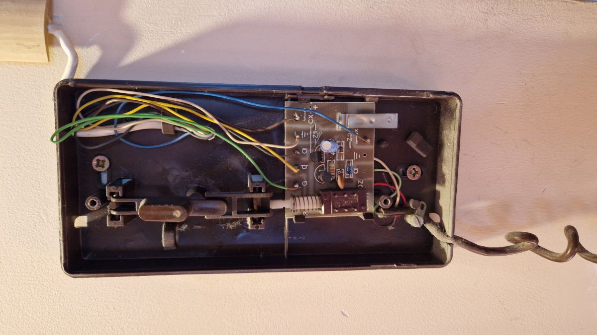

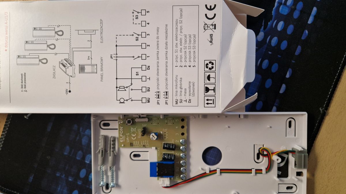

    Mieszkam w bloku i chciałem wymienić domofon na nowy – kupiłem Elfon A-U1. Proszę o pomoc, jak podłączyć przewody - kolory żył na starym: zielony, żółty, szary, biały, brązowy, niebieski. Poniżej zdjęcie starego i nowego domofonu. Z góry dzięki za pomoc.

    Przy wejściu do bloku na tablicy ADM powinien być telefon do konserwatora domofonów. Nikt inny nie zna kolorystyki Twojej instalacji, ewentualnie - jak masz smykałkę techniczną - to można podejrzeć żyłki w domofonie u sąsiada.

    Od lewej: szary, żółty, biały, zielony, niebieski, brązowy. Zwora po prawej stronie.

    Podłączenie unifonu Elfon A-U1:
    Dz - zielony
    SU - żółty
    MU - szary
    T - biały
    1 - brązowy
    2 - niebieski
    Zwora JP1 ustawiona na 2-3
    Dz - zielony
    SU - żółty
    MU - szary
    T - biały
    1 - brązowy
    2 - niebieski
    Pisałem to wczoraj, tylko chyba inaczej😏
