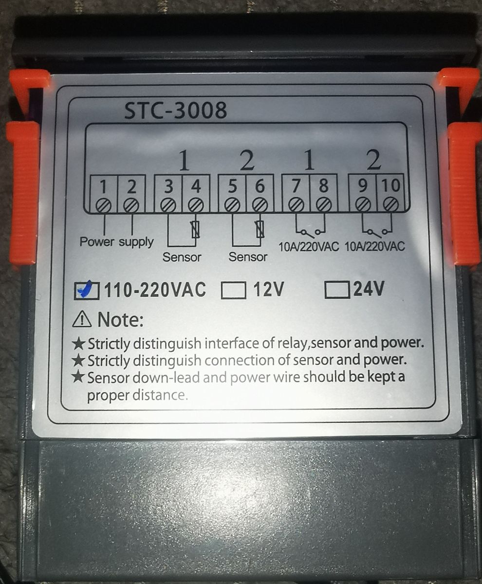

    Chciałbym wykonać chłodzenie w szafce za pomocą 4 wentylatorów 24 V w połączeniu z termostatem. Jeśli chodzi o termostat, to posiadam taki: https://manuals.plus/pl/amati/stc-3008-dual-display-two-way-thermostat-manual#wiring_diagram

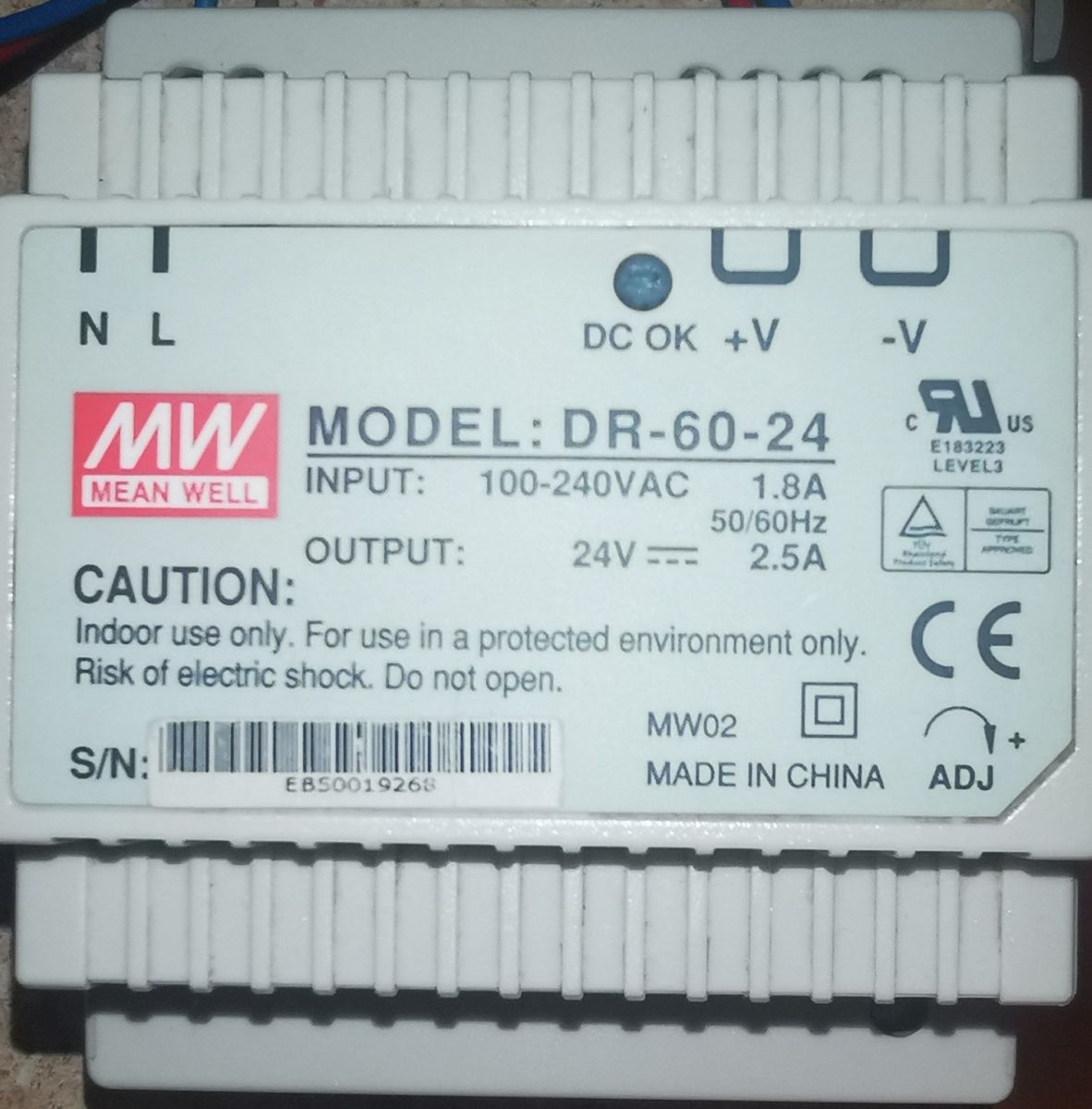

    Do tego posiadam zasilacz 24 V DR-60-24.
    Proszę, powiedzcie mi, czy jest możliwość, aby to wszystko spiąć razem tak, aby to działało?

    @beatom Niekoniecznie, bo STC-3008 jest oferowany w trzech wersjach, czyli jako: DC12, DC24V lub AC110-230V. Z pytania nie wynika, jaką wersję posiada autor pytania.
    piotrstv napisał:
    Posiadam do wentylatorów...
    Najlepiej wklej zdjęcia tabliczki znamionowej posiadanego termostatu oraz wentylatorów i zasilacz. To rozstrzygnie wszelkie wątpliwości.

    >>21625309 Posiadam wersję AC 110–230 V. Rzeczywiście nie ująłem tego w pytaniu – mój błąd.

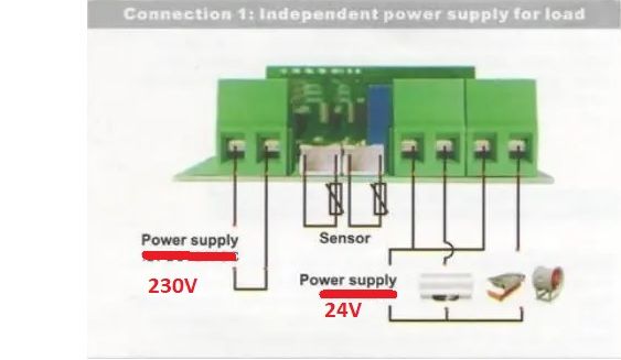

    Podłączenie tego jest proste jak budowa cepa.
    1. Zasilanie zasilacza 24V (czyli 230V) łączymy równolegle z zasilaniem 230V tego sterownika.
    2. Wyjście -24V łączymy ze wszystkimi wejściami minus wentylatorów.
    3. +24V z zasilacza podłączamy pod jedno z wejść przekaźnika a wyjście do plus wentylatorów.
    Jeżeli chodzi o sterowanie nie ma znaczenia czy sterownik jest zasilany z 230V AC czy 24V DC. Steruje on przekaźnikami i nie ma dla niego znaczenia jakie napięcie będzie tam podłączone.

    Jeśli chodzi o ideę, to chcę odprowadzić ciepło z szafki, które się tam gromadzi głównie przez płytę indukcyjną (temperatura znacznie wyższa niż temperatura otoczenia). Natomiast komponenty, jakie posiadam, to:
    Termostat STC-3008 AC110-220V z dwiema sondami do pomiaru temperatury,
    Zasilacz DR-60-24,
    Wentylatory 24 V (3,6 W; 0,15 A) 2-pinowe.
    Nie wiem, dlaczego miałbym kogoś "wkręcać", tak jak zostało to ujęte, i może ktoś uzna to za "debilny" pomysł, ale jeśli mogę, to proszę o pomoc w tym temacie. Dorzucam zdjęcia komponentów (oprócz wentylatorów, na których i tak nie ma podanych parametrów). Przed dołączeniem zdjęć sprawdziłem, czy wszystko działa – termostat podłączony do zasilania poprawnie wskazuje temperatury z każdej sondy, więc chyba jest ok, natomiast wentylatory podłączone pod zasilacz również pracują poprawnie.
    Zasilacz Mean Well DR-60-24 z widocznymi parametrami wejścia i wyjścia
    Zbliżenie na termostat STC-3008 z widocznymi oznaczeniami złączy i napięć

    Ryszard49 napisał:
    Jak to takie proste to wrzuć schemat. Autorowi na pewno sie przyda.
    Jak podłączyć, jest wyjaśnione na schematach, które autor zamieścił w instrukcji obsługi sterownika w pierwszym poście.
    Tylko trzeba mieć minimalną wiedzę z elektryki i elektroniki której uczą w szkole podstawowej.
    Schemat podłączenia sterownika z niezależnym zasilaniem 230V i 24V

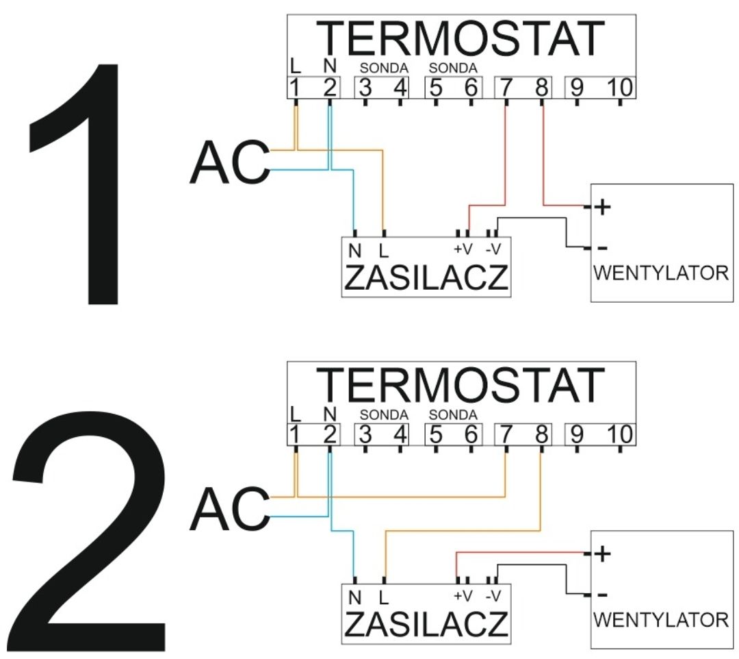

    piotrstv
    Posty: 6
    Czyli stosując się do tego, co podał @maurycy123, będzie to mniej więcej tak, jak na schemacie nr 1 (narysowane może mało profesjonalnie, ale chyba czytelnie)? Czyli pierwsza opcja steruje tylko 24 V. A czy druga opcja, która będzie włączała/wyłączała zasilacz, też może być i czy ma ona sens? Nie wiem, co jest bezpieczniejsze.
    Dwa schematy podłączenia termostatu z zasilaczem i wentylatorem 24 V DC
    Tak, o ile wyjścia 7-8, 9-10 są "puste", czyli są to styki NO bez wewnętrznego potencjału.
    Może być. Sens jest taki, że zasilacz nie pobiera prądu jak nie muszą działać wentylatory. Zawsze to jakaś oszczędność.
    Drugi sposób o którym nawet wcześniej nie pomyślałem. Termostat musi być cały czas podłączony do zasilania a zasilacz nie.

    Tak o ile wyjścia 7-8, 9-10 są "puste" czyli są to styki NO bez wewnętrznego potencjału.
    Tak. To są styki NO. Widać to wyraźnie na schematach podłączeń zamieszczonych przez autora w pierwszym poście.
    Zapytałem, ponieważ w tych tanich regulatorach z zasilaniem 230V, L było doprowadzane do styków 7 i 9.
