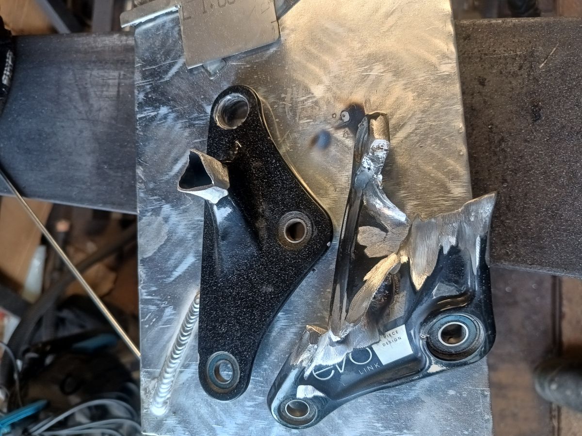

    Witam serdecznie, chcę pospawać aluminium metodą TIG, wszystko ustawione, elektroda zielona na zwykłym alu idzie aż miło, a na części do naprawy porażka. Materiał się gotuje, dymi tip, co może być przyczyną?
    Dwa aluminiowe elementy, jeden pęknięty, drugi przypalony, leżą na blasze.

    Różny skład stopu i to, co wydaje się być takim samym aluminium, to jednak nim nie jest.

    >>21625831 A nie wziąłeś przypadkiem jakiegoś znału (stop AlZn) za glin?

    Spróbuj testowo zmienić elektrodę na złotą.
    Do czyszczenia materiału użyłeś tarczy do aluminium czy już używanej do innych materiałów? Element dobrze przemyty acetonem przed spawaniem?
