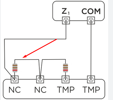

    2. Czujka Graphite.
    Manipulatory zaczęły "wyć" i wskazywały sabotaż czujki.
    Jednak dziwne jest to, że alarm sabotażu pojawiał się tylko w przypadku naruszenia czujki (wykrycie ruchu).
    Ponieważ straciłem połączenie z centralą, udało mi się ją wyłączyć z manipulatora. Teraz nie mogę lub nie umiem sprawdzić jej konfiguracji. Reszta czujek w obiekcie (też graphite) są ustawione na 2EOL/NC. Z tego wnioskuję że ta również jest 2eol/nc, więc sabotaż i naruszenie się wykluczają.
    Poradźcie proszę, jak podejść do tego tematu? Co i jak sprawdzić?
    Ale to wcześniej działało, czy dopiero podłączasz? Bo jeśli dopiero podłączasz, to po prostu złe połączenia rezystorów masz w obudowie czujki... Sabotaż w 2EOL/NC masz wtedy, gdy całkowicie rozłączy się rezystancja linii. Wystarczyłoby, że źle umieszczono rezystor, tj. dał go ktoś równolegle ze stykami sabotażu, zamiast równolegle ze stykami NC.

    johny_w napisał:
    Instalacja działa już wiele lat i wszystko było ok, więc złe podłączenie/konfiguracja czujki odpada.
    To w takim razie może być uszkodzony ten rezystor:
    Schemat połączeń z zaznaczonym potencjalnie uszkodzonym rezystorem

    Udało się przywrócić połączenie z pc. Faktycznie pomogło włączenie downloadingu z manipulatora.
    Jestem pewien że nie wyłączałem tej opcji. Widziałem ją ale nie ruszałem.
    Czujka okazała się sprawna. Po jej ponownym włączeniu w dloadx wszystko działa poprawnie.
    Nie jestem pewien, ale przed wyłączeniem chyba widziałem ją ustawioną na EOL/NC. W momencie wystąpienia awarii nie było nic zmieniane w centrali.
    Czyżby centrala głupiała i zmieniała parametry?
