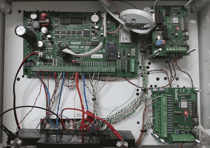

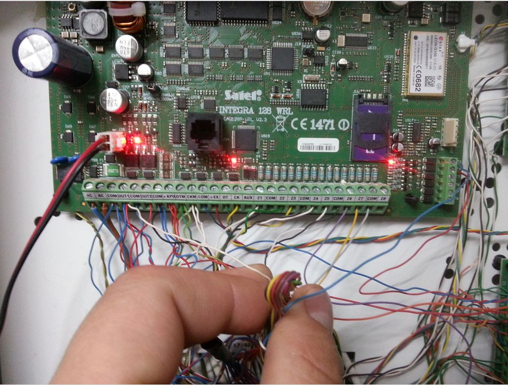

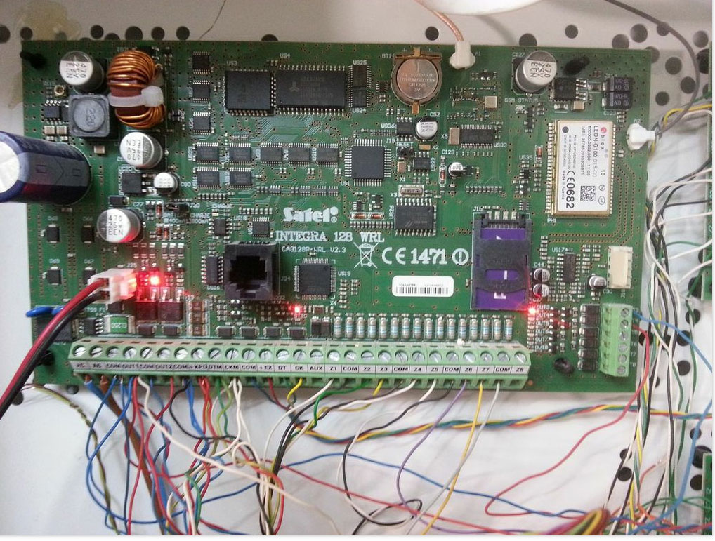

    Mam problem z Integrą 128-WRL - co jakiś czas serwuje mi taką imprezę na wszystkich wejściach:
    Event log of: wrzesien2013 (Integra128-WRL ver.1.09)
    Event log : all events
    Date: 9/20/2013 11:17:00 PM
    Nr Date Time Event Details
    17 20.09.2013 22:45 - SMS messaging ok T1:Telefon 1
    18 20.09.2013 22:44 - SMS messaging ok T1:Telefon 1
    19 20.09.2013 22:44 - SMS messaging ok T1:Telefon 1
    20 20.09.2013 22:44 - Zone tamper restore P:DOM, Z:garderoba
    21 20.09.2013 22:44 - Zone tamper restore P:Plac, Z:zewnetrna prawa
    22 20.09.2013 22:44 - Zone tamper restore P:DOM, Z:salon
    23 20.09.2013 22:44 - Zone tamper restore P:DOM, Z:pom. dol
    24 20.09.2013 22:44 - Zone tamper restore P:DOM, Z:tesciowie
    25 20.09.2013 22:44 - Zone tamper restore P:DOM, Z:garaz
    26 20.09.2013 22:44 - Zone tamper restore P:DOM, Z:pokoj z lazienka
    27 20.09.2013 22:44 - Alarm (zone tamper) P:DOM, Z:garderoba
    28 20.09.2013 22:44 - Alarm (zone tamper) P:Plac, Z:zewnetrna prawa
    29 20.09.2013 22:44 - Alarm (zone tamper) P:DOM, Z:salon
    30 20.09.2013 22:44 - Alarm (zone tamper) P:DOM, Z:pom. dol
    31 20.09.2013 22:44 - Alarm (zone tamper) P:DOM, Z:tesciowie
    32 20.09.2013 22:44 - Alarm (zone tamper) P:DOM, Z:garaz
    33 20.09.2013 22:44 - Alarm (zone tamper) P:DOM, Z:pokoj z lazienka
    Są do niej dołożone dodatkowe moduły we, ale tampery schodzą tylko z wejść na centrali. Jak na złość najczęściej około 3-ej w nocy. Problem w tym, że na wyjściu mam panów z ochrony i każdy taki błędny sygnał jest dla nich okazją żeby mnie skasować za kurs.
    Pytanko- czy w Integrze jest możliwość wyłączenia reakcji na sabotaż na wejściu przy zachowaniu normalnej reakcji na podstawową czynność czujki na tym wejściu? Wertuję ten dloadx i nic nie mogę znaleźć od kilku dni.
    Serdeczne dzięki z góry za pomoc...

    erniej
    Posty: 5
    sparametryzowane jako 2EOL/NC, zasilane bezpośrednio z zacisków AUX na płycie głównej centrali.
    @bhtom: No tak, niestety moje umiejętności w tej dziedzinie są średnie a instalator uległ awarii ;-) - po tym, jak otrzymał zapłatę, stracił zainteresowanie problemem. Od miesiąca nie mogę się doprosić dostarczenia modułu, za który też mu już zapłaciłem.
    Do mnie przychodzi powiadomienie smsem więc wiem, że to fałszywy alarm, niestety w wyjścia wychodzi sygnał do firmy ochroniarskiej która to traktuje jako włamanie.

    Witam, wygląda to jak auto restart zasilania na wyjściu AUX, dlatego system uważa to za sabotaż. Na początek przepnij zasilanie czujników na któreś z wyjść, np. OUT3 i zobacz czy sytuacja się powtórzy. Uzbrajanie/rozbrajanie systemu masz realizowane wg. timera ?

    W żadnym przypadku nie wpinaj się równolegle z nadajnikiem firmy ochroniarskiej !!! Wyjścia OUT3-8 w Integrze 128 WRL są wyjściami nisko prądowymi, podałem OUT3 jako przykład. Czy OUT 1 i OUT 2 masz zajęte ?

    Dokładnie tak jak pisze sosarek najprawdopodobniej "kuca" zasilanie modułu i stąd sabotaże.
    podaj ile masz i jakich modułów w systemie ( często widuję centrale i kilka CA64E w dość odległych miejscach ) sprawdź też na wszelki wypadek akumulator - mimo że centrala powinna pokazywać usterkę akumulatora gdyby taka miała miejsce. zmierz napięcie na module do którego wpięte są czujniki wywołujące sabotaże.

    Koledzy wyżej sugerują wzorowo.
    Sprawdź również połączenia w samych czujnikach (masa alarmowa podłączona pod minus zasilania czujnika ?)
    Jeżeli tak ? - to jest problem raczej z samą instalacją (np:uszkodzony przewód) - przy "ruchomym" zwarciu będziesz miał objaw dokładnie taki jaki masz obecnie...

    Sosarek: kurczę, sorry. Źle napisałem z tym AUXem- przepraszam- tak było jak tą instalację próbowałem jeszcze ogarnąć. Okazuje się, że w ostatniej wersji instalator zrobił zupełną masakrę. Podłączył wszystko pod OUT1:
    Satel/Integra 128-wrl - fałszywe alarmy sabotażu - czy można je wyłączyć? Satel/Integra 128-wrl - fałszywe alarmy sabotażu - czy można je wyłączyć?
    Tyle że całe zasilanie idzie jednym cienkim kabelkiem i łączy się z kablami od czujek w sprytnie ukrytym miejscu. Dzięki temu Aux jest wolny :idea: - no rewelacja a za to sygnalizator zajmuje 2 Outy :D
    Kolega mi obiecał że jutro to rozplącze. Podepnie wszystko pod aux na początek. Jeśli problem nie zniknie, to będziemy kombinowali tak, jak piszecie. Dzięki!

    Witam, patrząc na logi, i zdjęcia płyty centrali można zauważyć, że siedem czujników z których schodzą alarmy (tamper) podłączone są (prawie)prawidłowo pod zaciski. Wspólnym mianownikiem jest więc tylko ścieżka łącząca zaciski COM pomiędzy sobą. Sprawdzę to jutro na obiekcie.

    dopiszę końcówkę :-) ... Jeśli chodzi o pytanie pierwotne, to chyba nie ma możliwości programowo wyłączyć sygnały sabotażu. ... pewnie i dobrze ( @bhtom ! )
    Kolega a6intruder podjechał i zrobił małą instalacyjną rewolucję :-) - dzięki! , zrobiłem upgrade, DloadX przepisałem ręcznie analizując dokładnie co klikam i po co. Dołożone moduły wejść i KNX. Wszystko gra. No i jest cukierek w postaci obrazka jak po sobie zostawia instalację kolega a6intruder- w załączniku. Nazwę instalatora łaskawie pominę, chyba że się Marek chcesz zareklamować? ???
