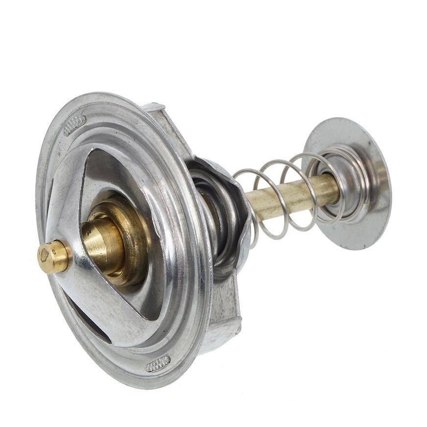

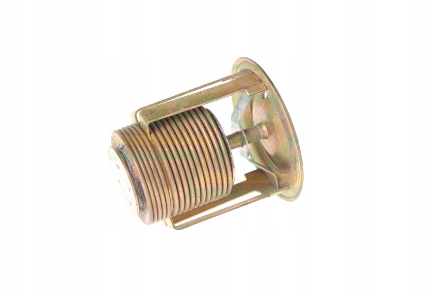

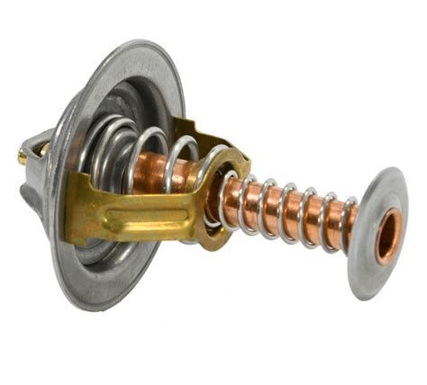

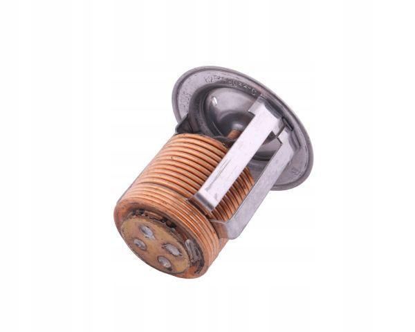

    To w końcu jaki masz termostat?
    Starego typu, oryginalny mieszkowy alkoholowy (zdjęcie poniżej)
    Termostat mieszkowy alkoholowy z widoczną spiralną mieszką metalową
    Termostat mieszkowy z widoczną miedzianą spiralą i metalową pokrywą
    czy nowego typu, woskowy (zdjęcie poniżej)
    Termostat woskowy z widoczną sprężyną i mosiężnymi elementami
    Termostat mieszkowy alkoholowy z metalową sprężyną i obudową
    Materiał na Youtube, porównanie otwierania obu termostatów w garnku z podgrzewaną wodą. Widać że termostat mieszkowy otwiera się prędzej (przy niższej temperaturze) niż woskowy, niestety brak termometru uniemożliwia określenie przy jakiej temperaturze.

    >>21630058 mam nowego typu woskowy.
