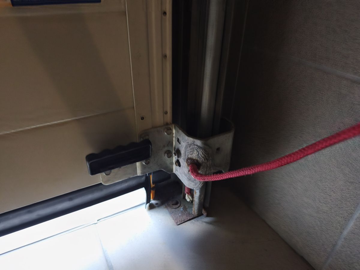

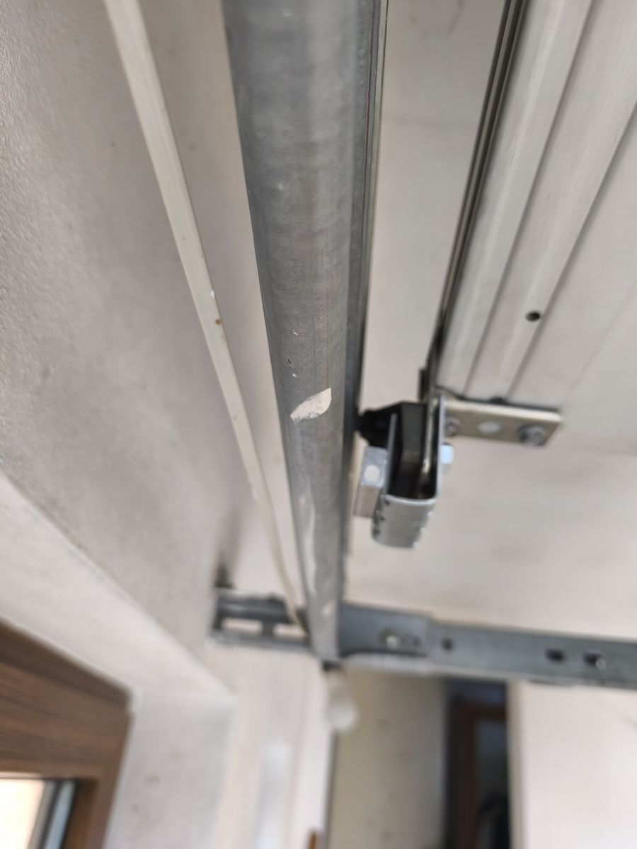

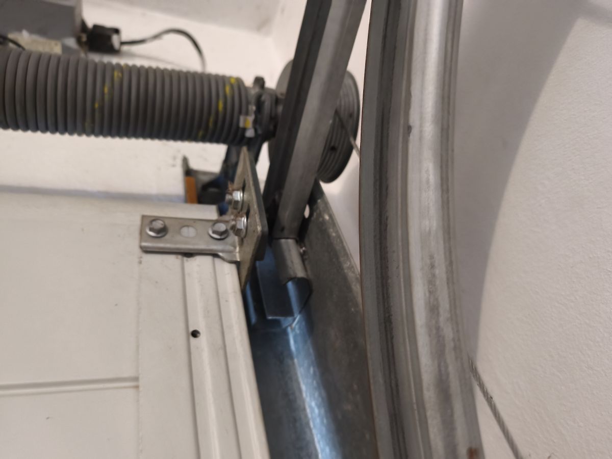

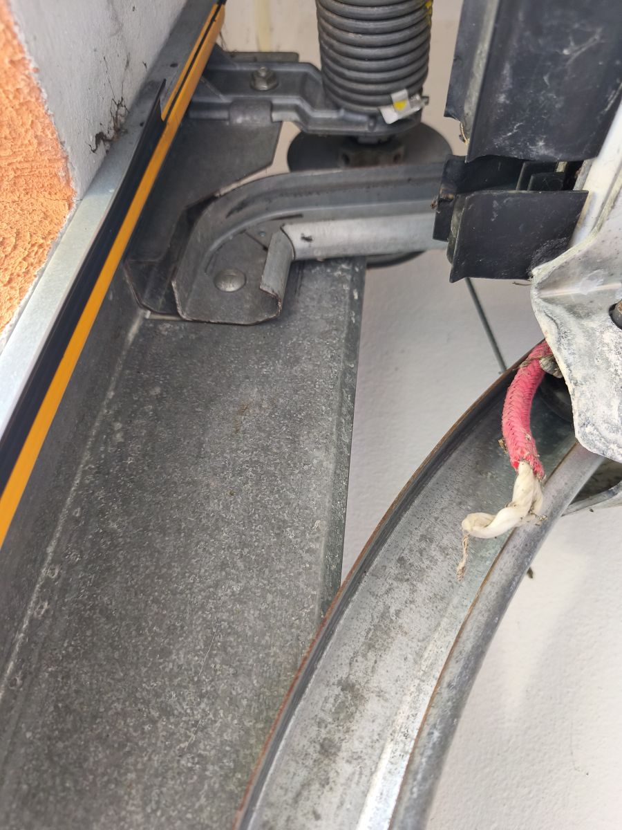

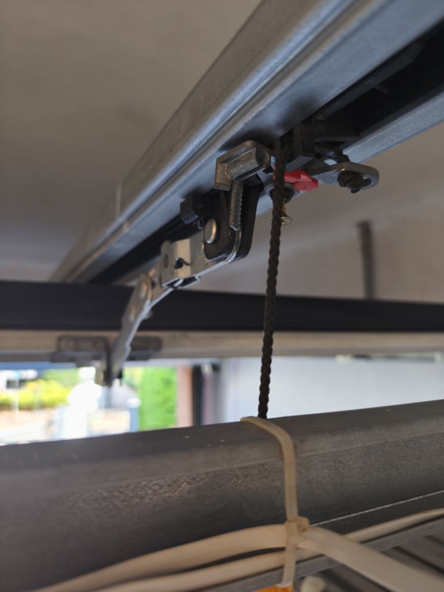

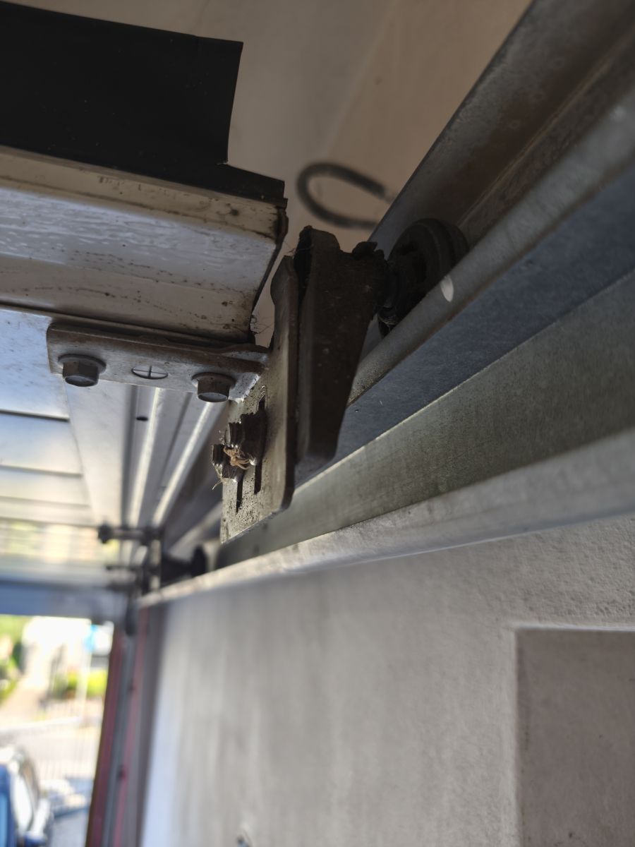

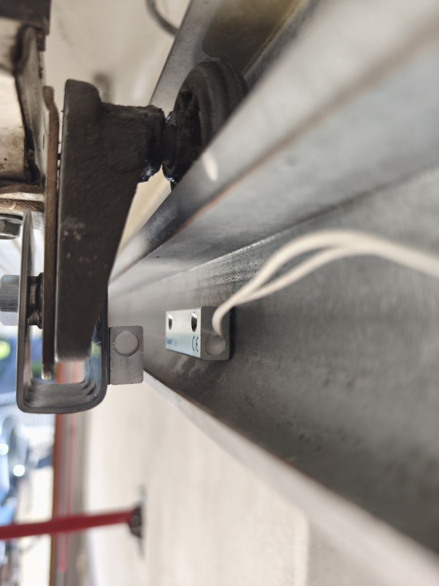

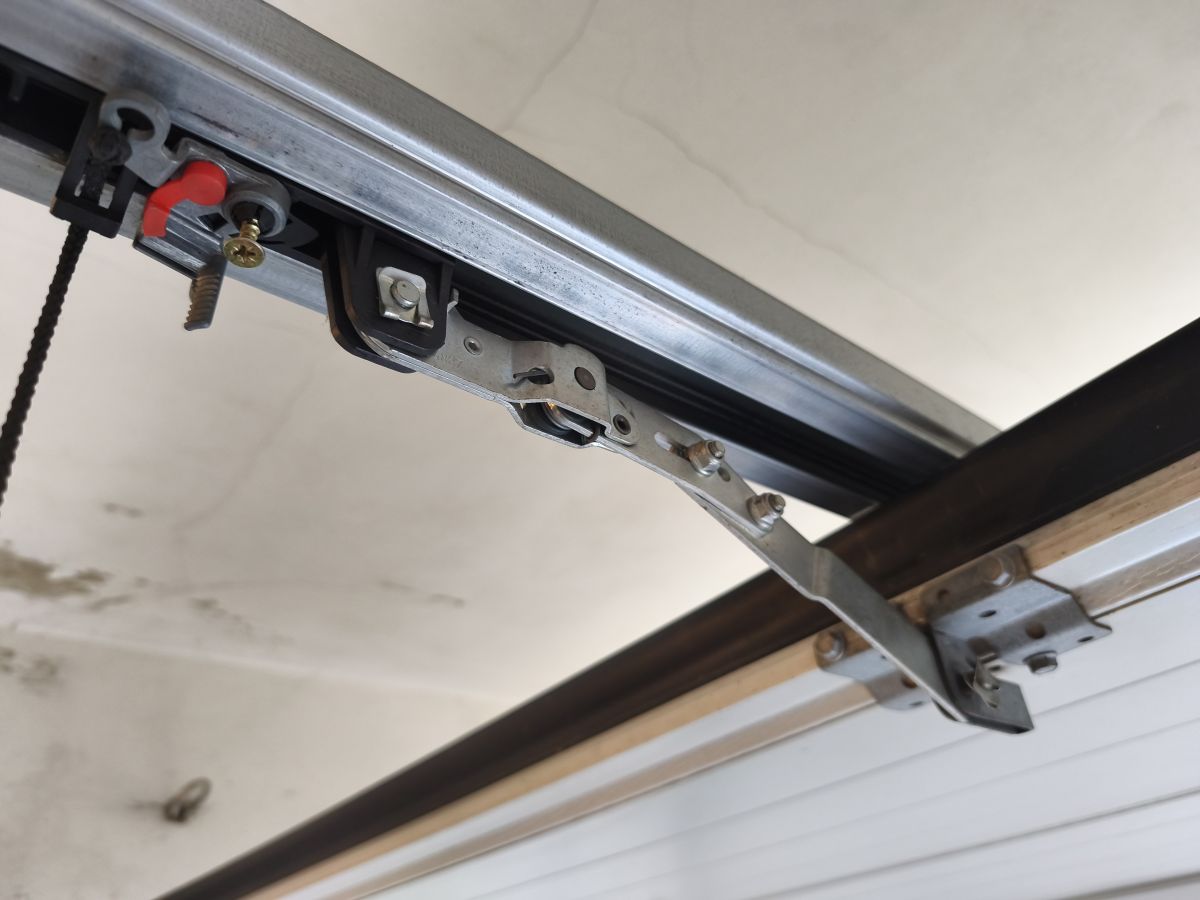

    Gdzie tutaj w tej mojej bramie zamontować kontaktrony i jakie dla SBW-02?
    Mechanizm prowadnicy i ramienia bramy garażowej z widocznym mocowaniem
    Dolna część bramy garażowej z uchwytem i czerwoną linką przy prowadnicy
    Zbliżenie prowadnicy bramy garażowej i zawiasu z metalowym kątownikiem
    Wnętrze prowadnicy bramy garażowej z mechanizmem i linką do otwierania
    Zbliżenie na prowadnicę i mocowanie górne bramy segmentowej garażowej
    Zbliżenie prowadnicy bramy garażowej z widocznymi elementami metalowych uchwytów i przewodem.

    Ja montuje czujniki indukcyjne w szynie gdzie łańcuch wiercę dwa otwory i na karetkę montuję blaszkę otwory w pozycji otwarte/zamknięte działa niezależnie od napędu elektrycznego bo jak ręcznie ktoś otworzy to też widać.

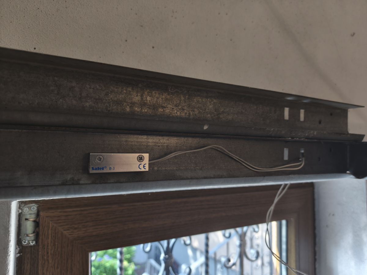

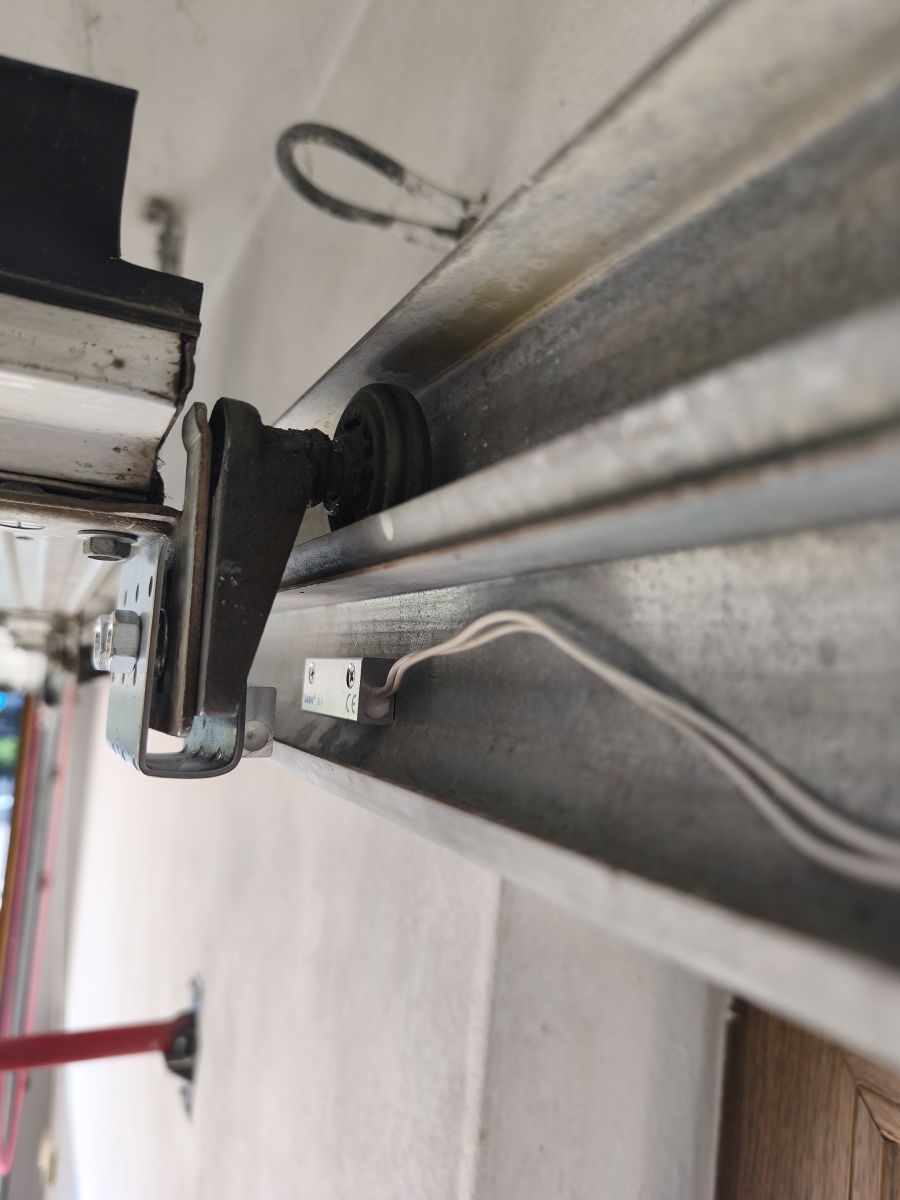

  • #3 21630714
    pinochio
    Posty: 720
    Pomógł: 4
    Ocena: 76

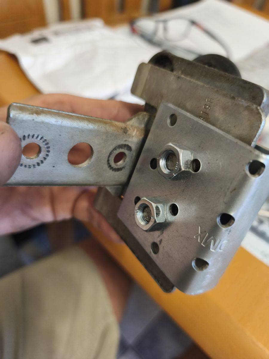

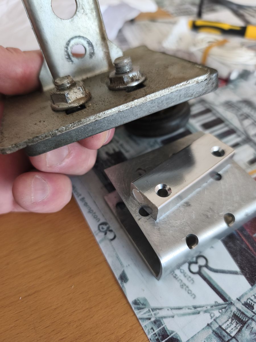

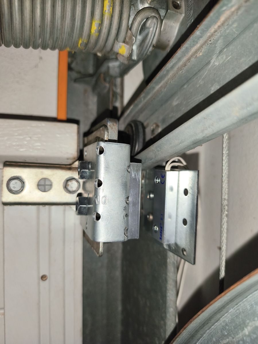

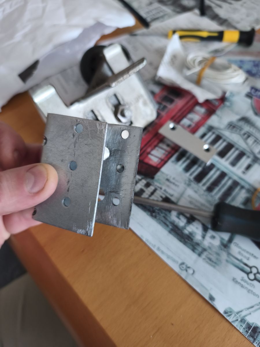

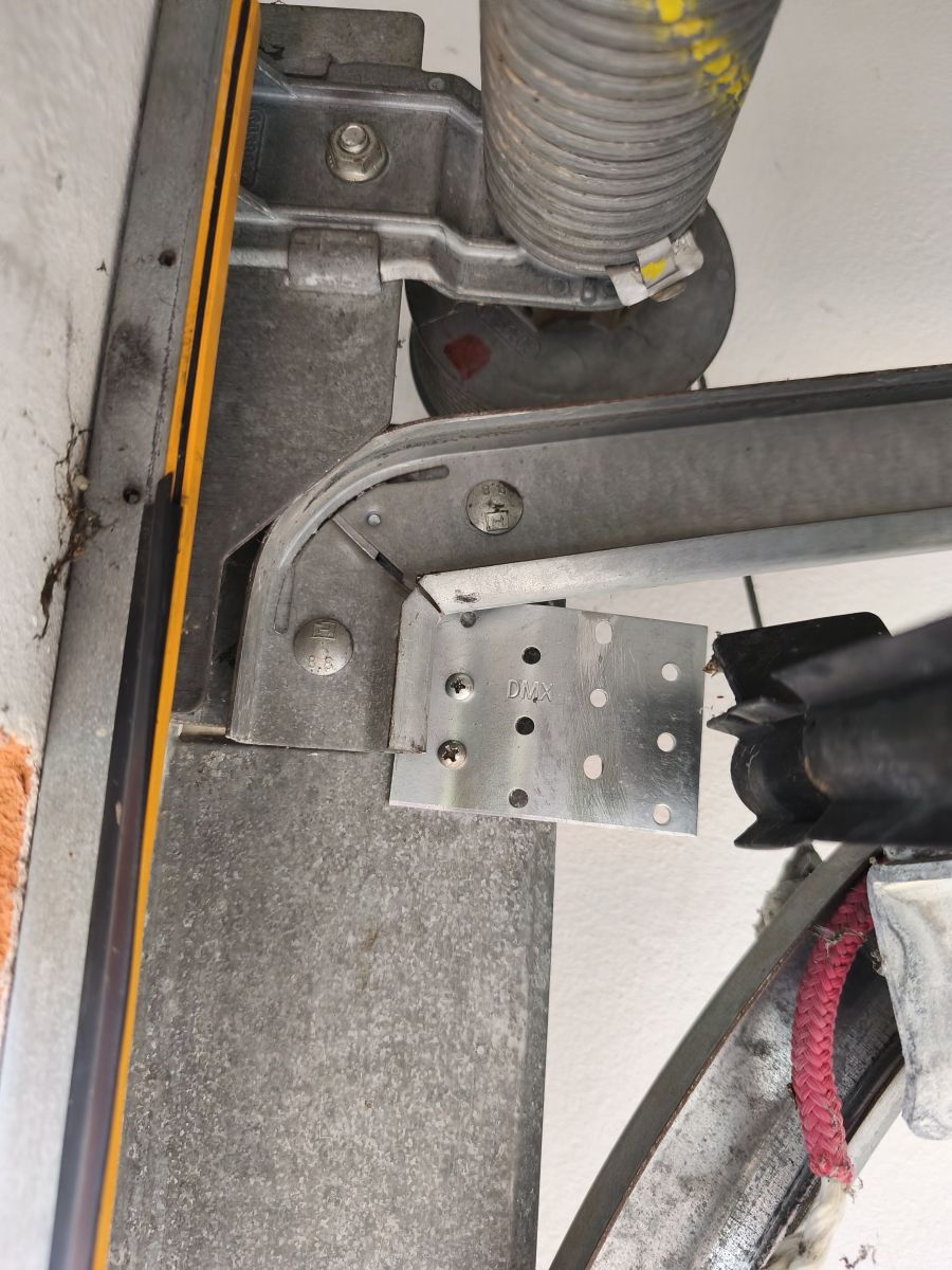

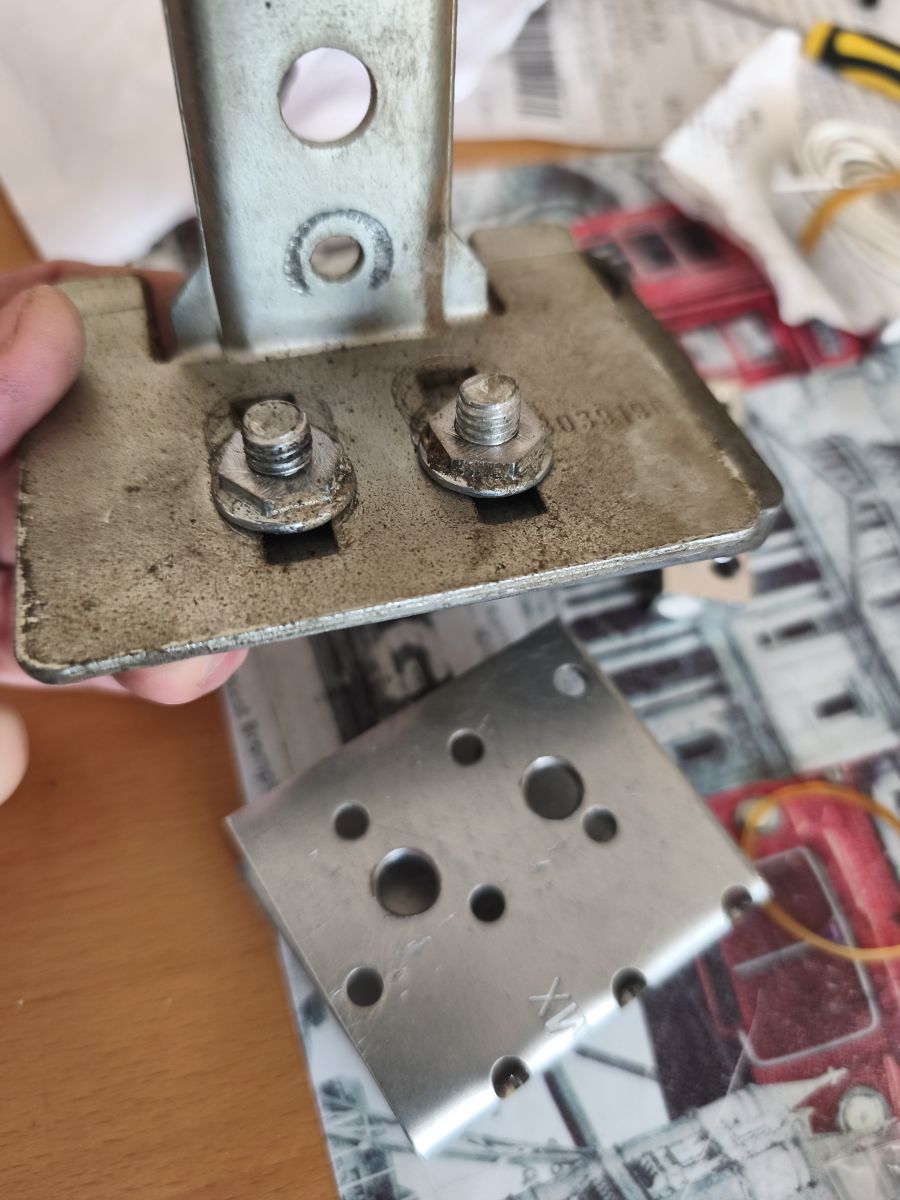

    Wymyśliłem swój patent.

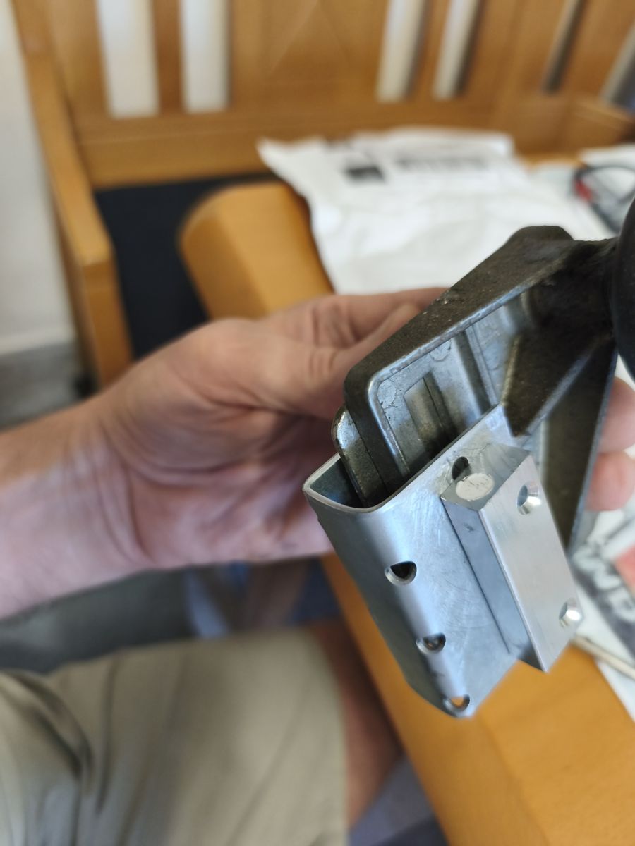

    Odebrałem wczoraj paczuszkę z kontaktronami Satel B-3 i już zacząłem działać ze swoim pomyślunkiem.
    Do przymocowania magnesu płytka już wygięta, przewiercona i pierwsze oryginalne nakrętki od prowadników przyszlifowane, najpierw jedna, żeby nie zgubić ułożenia rolki, a potem druga
    Zbliżenie na metalowy uchwyt z dwiema nakrętkami i wygiętą płytką montażową Zbliżenie na metalowy uchwyt z przykręconą wygiętą płytką i śrubami
    Następnie musiałem przyciąć z tylnej strony, gdzie będzie magnes wygiętą płytkę, bo była za długa i udało się ją wcisnąć na śruby i drugimi nakrętkami przykręciłem ile się dało
    Dwie wygięte blaszki z otworami trzymane nad stołem z narzędziami Metalowy uchwyt z przymocowaną wygiętą płytką i dwiema nakrętkami

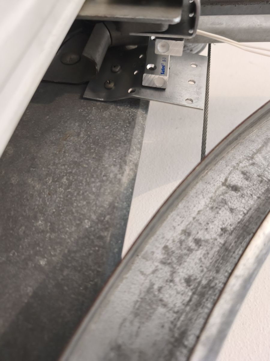

    Tak to wygląda z magnesem
    Zbliżenie na uchwyt z zamocowanym kontaktronem Satel B-3 i metalowym wspornikiem

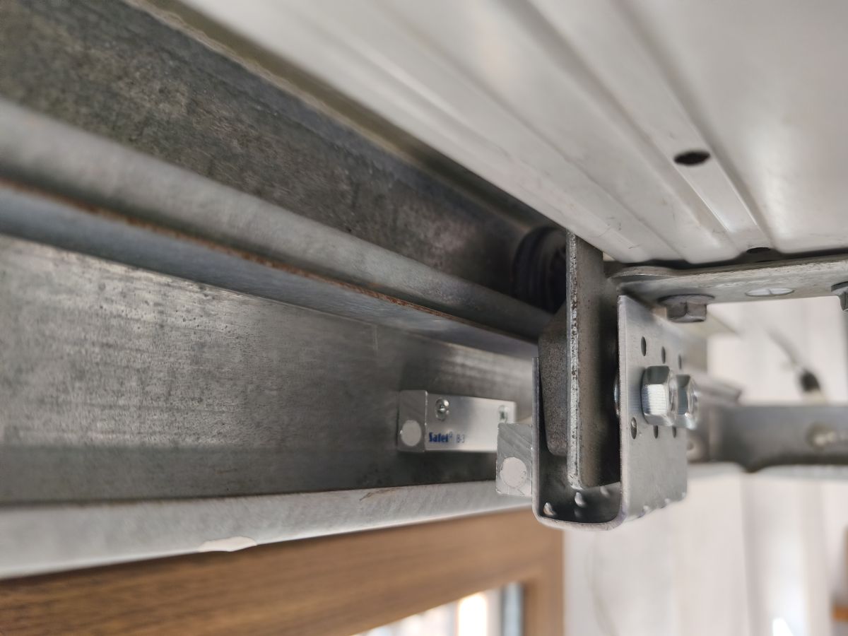

    Wygięta płytka do umocowania kontaktronu zamknięcia przykręcona i tak to wygląda, jak magnes będzie najeżdżał na kontaktron. Nie schodzą się idealnie, jest uskok w pionie, przestrzeń pomiędzy kontaktronem a magnesem wynosi 1,7-2,0 cm
    Wygięta metalowa płytka przymocowana do prowadnicy bramy garażowej Zbliżenie na mocowanie kontaktronu Satel B-3 i magnesu na prowadnicy bramy segmentowej
    Kontaktron otwartej bramy już też przymocowany bezpośrednio do dolnej prawej prowadnicy bramy. Magnes ma wystarczający odstęp od rantu prowadnicy, tak więc, przy zamykaniu bramy, jak będzie mijał górny rant dolnej prowadnicy, nie zahaczy o nią
    Zamontowany kontaktron Satel B-3 na metalowej szynie nad ramą drzwi Prowadnica bramy garażowej z zamontowanym wspornikiem i rolką
    Tu przestrzeń pomiędzy kontaktronem a magnesem jest też ok. 2 cm i też jest uskok, ale w poziomie. Zawsze będę mógł ten uskok położeniem magnesu wypośrodkować, który będzie przyklejony taśmą dwustronnie klejącą, ale wtedy przy kontaktronie zamknięcia będą dwa uskoki. A może położenie magnesu należy odwrócić, żeby te osie z zaklejonymi białymi otworami na siebie się nakładały? Ktoś coś wie, jak to należy względem czujnik, magnes ustawić?
    Zbliżenie na mocowanie kontaktronu Satel B-3 przy prowadnicy bramy segmentowej Kontaktron Satel B-3 zamontowany na metalowej prowadnicy bramy kasetowej
    Jutro mam otrzymać SBW-02, który nowy udało mi się zakupić na OLX za 150 zł bez kosztów wysyłki i będę testował podłączenie, zarówno Zamela, jak i działanie kontaktronów. Ten mój pomyślunek z kontaktronami i jednym magnesem to super patent na bramę kasetową Hörmanna LPU 30, Baujahr 1994.

    Zasada jest taka, część kontaktronu z przewodami montujesz na nieruchomej części bramy, drugą część, magnes na ruchomej.
    Mjejsce montażu najlepiej wybrać takie że przy minimalnym otwarciu bramy obie części kontaktronu oddalą się od siebie.
    Gdzie kontaktron zamontujesz to zależy od Twojej inwencji twórczej ;).

    Ale dla czułości, ma znaczenie, jak względem siebie są ustawione czujnik i magnes? Chodzi mi o magnes, czy jak go odwrotnie dam i te białe wypełnienia się pokryją, to będzie lepiej?
    Tak, ma znaczenie, obie części kontaktronu mają być równolegle względem siebie w odległości kilku mm, instrukcja do niego powinna o tym mówić.

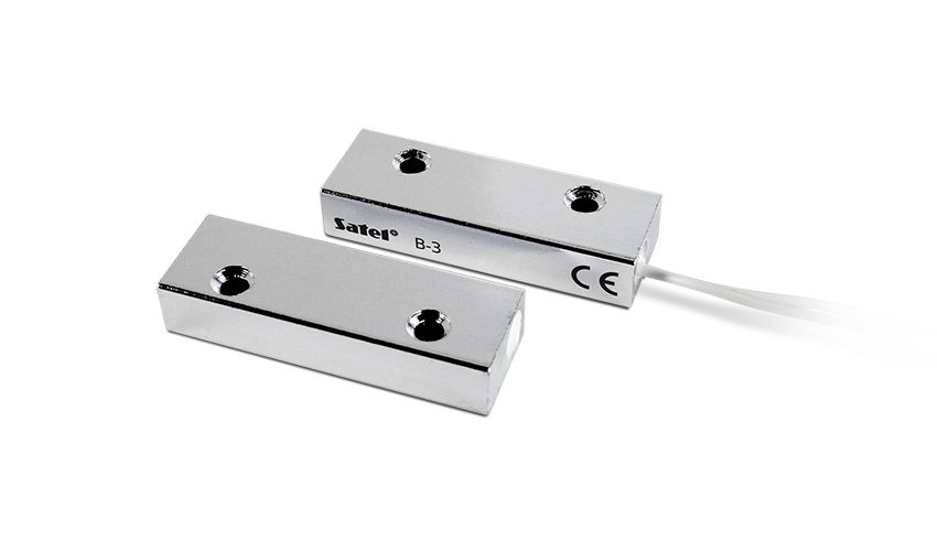

    Jest na zdjęciach kontaktron od zamkniętej bramy i zamocowany od bramy otwartej. Przetestowałem miernikiem z sygnalizacją dźwiękową. Jeden kontaktron jest chyba w pełni sprawny, bo testując w kuchni na stole z odległości ok. 5 cm miernik pipczy. Drugi, który jest zamontowany już na stałe, ten od otwartej bramy, jest chyba felerny, bo z tej odległości co jest, ok. 2 cm nie reaguje, dopiero, jak zbliżam magnes na ok. 1 cm, to zaczyna miernik pipczeć. Powinienem go chyba reklamować, albo zamocować na 1 cm podkładce.
    W opisie na stronie sprzedawcy stoi, że Satel B-3
    kontaktron nawierzchniowy
    styk: N.O. (poza polem magnetycznym)
    odległość zamknięcia styków kontaktronu: 38mm
    odległość otwarcia styków kontaktronu: 42mm
    Nic nie mówisz o położeniu względem siebie tych części tulei z białym wypełnieniem.
    Problemem są stalowe blachy na których montujesz kontaktron i magnes. Zastosuj blachę z metalu nie magnetycznego (aluminium, miedź lub mosiądz) i problem zniknie.

    I nic nie powiem, dopóki nie zamieścisz dokładnego zdjęcia kontaktronu, na rynku jest ich multum rodzajów.
    Tu masz chyba rację, bo zarówno czujka jak i magnes są z sobą być może w pewnym stopniu wyzerowane (chociaż magnes jest przez plastikowe rolki odizolowany od prowadnic bramy, a brama od ram też). Magnes i tak zamierzam przykleić na taśmę klejąca dwustronnie, a czujki zbliżę do magnesu na plastikowych podkładkach, ale wkrętami czy śrubkami i tak będą miały kontakt z prowadnicami.

    Umieściłś 17 innych zdjęć, a nie chcesz zamieścić jednego, w pełnej krasie kontaktronu, można i tak ;).
    Po za tym dziwię się że tak prosta sprawa jak montaż kontaktronu w sposób opisany wyżej sprawia Ci problemy.
    Fotki w necie nie pokazują żadnych wypełnionych białych tulei, dlatego prosiłem o foto.
    Metalowy kontaktron Satel B-3 z przewodem, widok dwóch elementów w zestawie

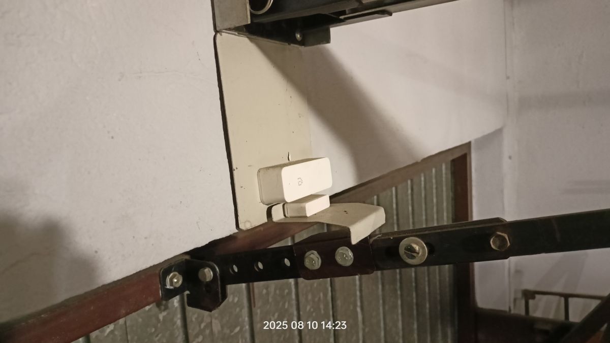

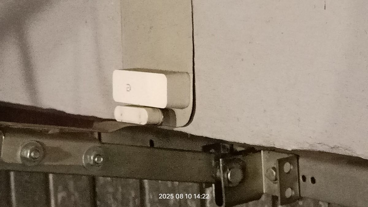

    Może to Ci pomoże w montażu kontaktronu, ja na dwóch bramach garażowych mam zamontowane, magnesy na cięgnach wózka, drugą część na nadprożach.
    Co prawda ja mam kontaktrony WiFi, ale to nie ma znaczenia, Ty podłączysz kabelki i będzie po sprawie.
    Zbliżenie na zamontowany kontaktron na nadprożu drzwi garażowych.Zamontowany kontaktron na konstrukcji bramy garażowej w zamkniętej pozycji

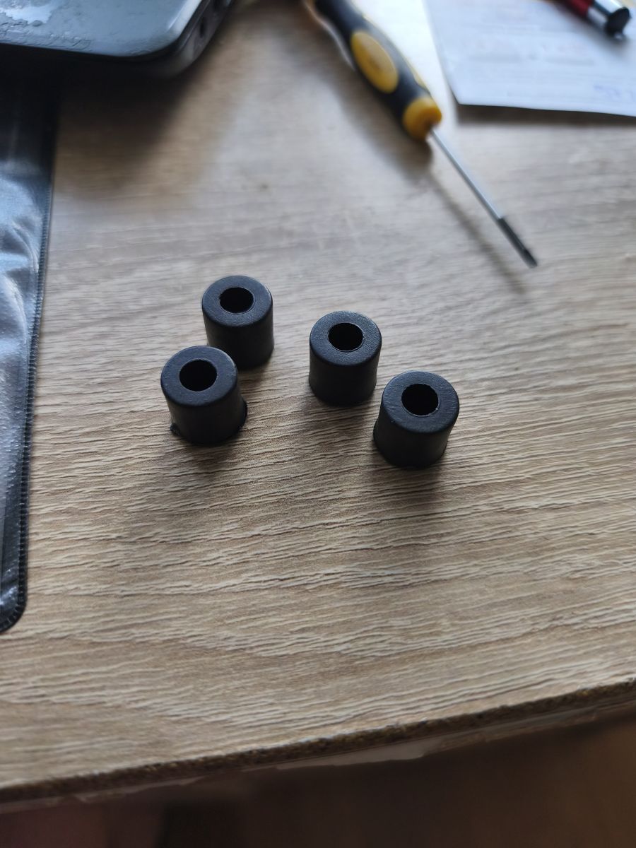

    Tu na tym przedostatnim zdjęciu widzisz dokładnie i czujkę i magnes, obie części mają u dołu w środku tuleje, czujka pewno z mechanizmem zwierającym, a magnes może z magnesem, zaklejone one są białym spoiwem. Jeśli by je montować przy oknach, to domyślam się, że otworami mocującymi na zewnątrz, a tulejami części skierowane do siebie. Mogę się też tylko domyślać, że przy montowaniu do bramy garażowej/wjazdowej, jak części mają na siebie najeżdżać, to też otworami mocującymi części skierowane np. do góry, a tulejami do dołu. Ulotki nigdzie nie widzę.
    Mam takie dystanse z twardego tworzywa, pozostały mi po wyposażeniu do montowania telewizora na ścianie, w zależności od zastosowanego uchwytu ściennego i zamontuję obie czujki na tych dystansach, jakkolwiek to pomoże, zmniejszy się dystans do magnesu, ale nie odizoluje czujek całkowicie od blaszanych prowadnic, bo czujki trzeba będzie przykręcić na 4 mm śrubki i nakrętki. Albo wystarczy czujniki też przykleić tylko na taśmę dwustronnie klejącą i to podwójnie, wtedy będą całkowicie odizolowane od blach.
    Cztery czarne, cylindryczne dystanse z twardego tworzywa na drewnianej powierzchni
    W poście #3 piszę w ostatnim zdaniu, że sterownik Zamela SBW-02 przyjdzie jutro i będę podłączał. A dwa kontaktrony są do tego potrzebne, żeby widzieć stan pełnego otwarcia, stan pełnego zamknięcia i stan pośredni. A na tym zdjęciu możesz nawet przeczytać, co to za kontaktron.

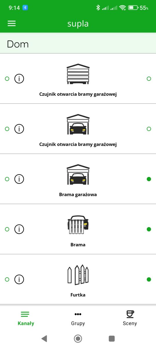

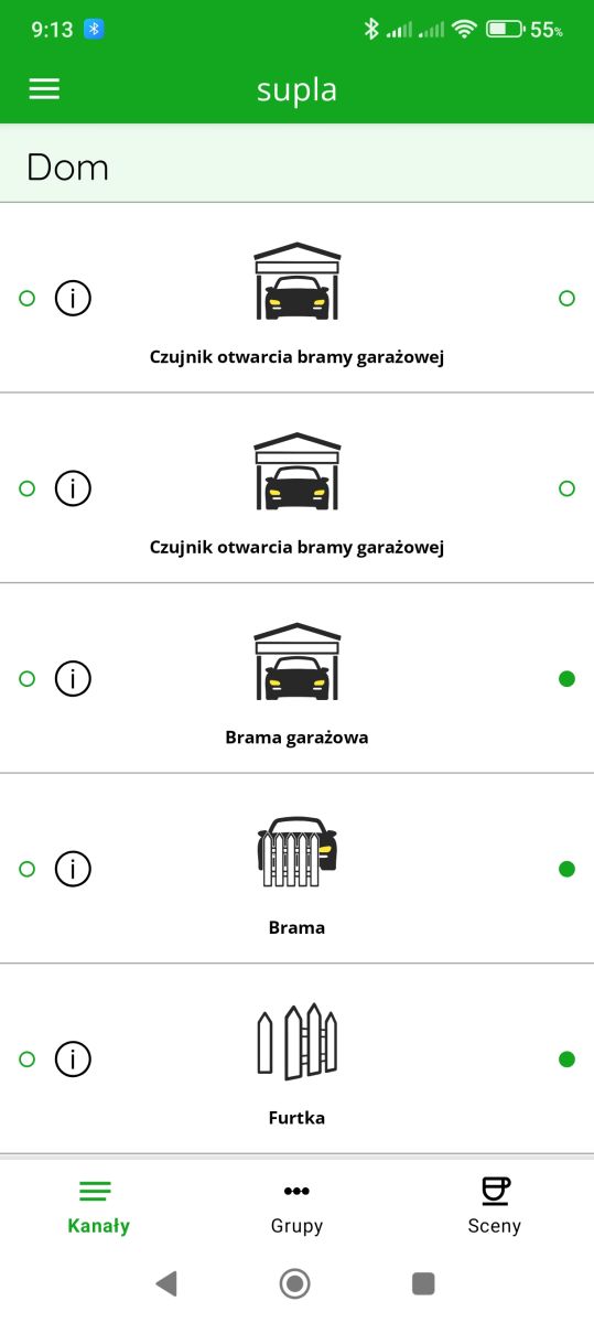

  • #14 21632802
    pinochio
    Posty: 720
    Pomógł: 4
    Ocena: 76

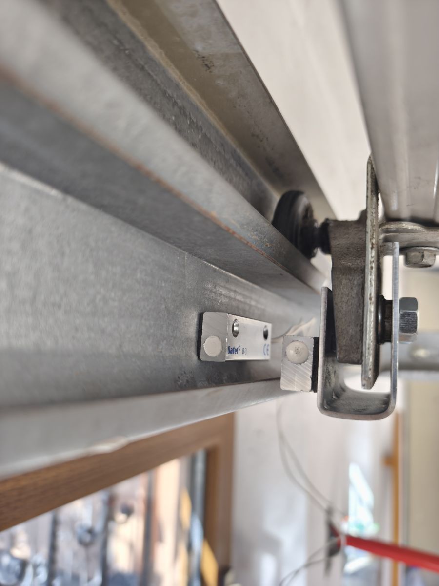

    Zatrybiło jak należy.

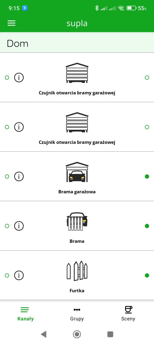

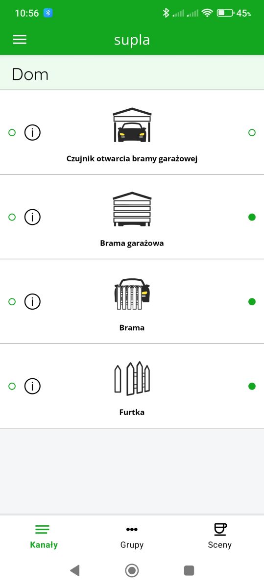

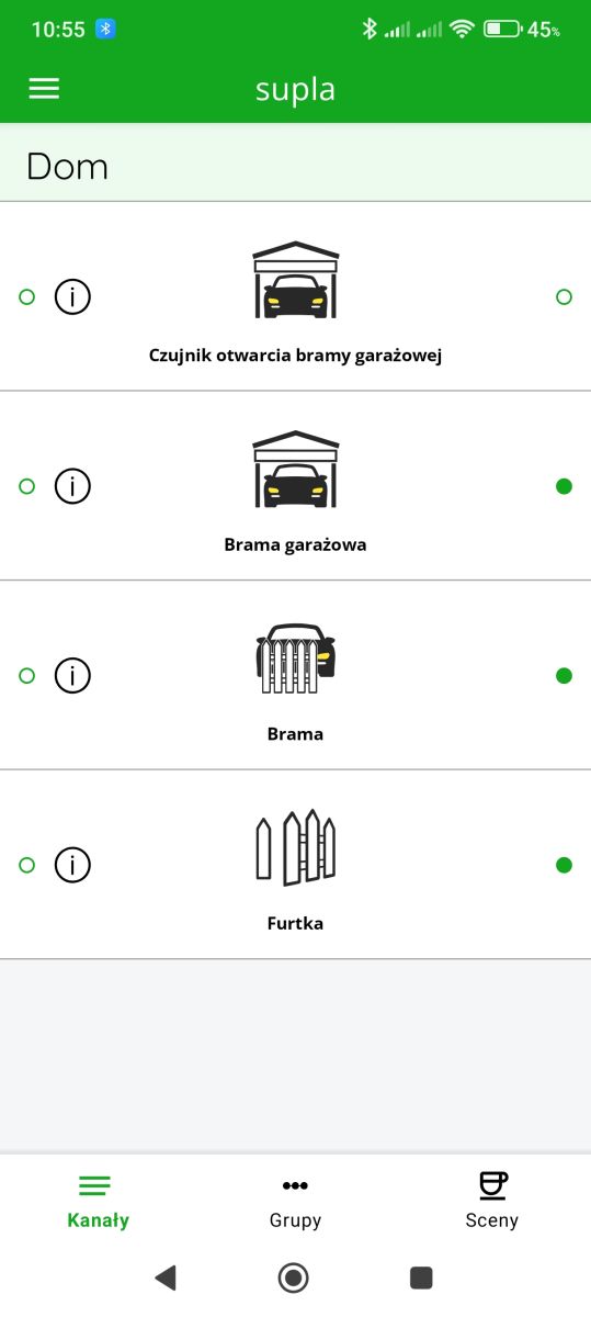

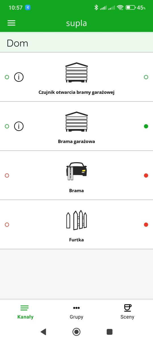

    Tak więc po wielu testach znalazłem optymalne ustawienia dla czujek kontaktronów i magnesu i postanowiłem obie części przykleić do stalowych blach taśmą dwustronnie klejącą, podwójnie naklejoną. To działa, poprawiło działanie i zasięg zwarcia styków. Chociaż jestem pewny, że czujka zamontowana dla pełnego otwarcia ma dużo mniejszą czułość, jak ta zamontowana dla zamknięcia bramy. Po wielokrotnych testach stwierdziłem, że czujki i magnes (Satel B-3) najlepiej kontaktują, jak części wypełnione białym spoiwem są naprzeciwko siebie skierowane i jeśli na siebie mają się nasuwać, to muszą nakładać się w jednej poziomej linii. Zasięg czułości kontaktronu jest wtedy największy.
    A tak to teraz wygląda
    Zbliżenie na czujkę kontaktronową Satel B-3 zamontowaną na stalowej belce Czujnik Satel B-3 zamontowany na stalowym profilu bramy garażowej Zbliżenie na czujnik Satel B-3 zamocowany na stalowej konstrukcji bramy garażowej.
    Jeden magnes obsługuje obie czujki, zamknięcia i otwarcia, oba kontaktrony zwierają styki, po przesunięciu w ich pozycje magnesu.
    I działa super

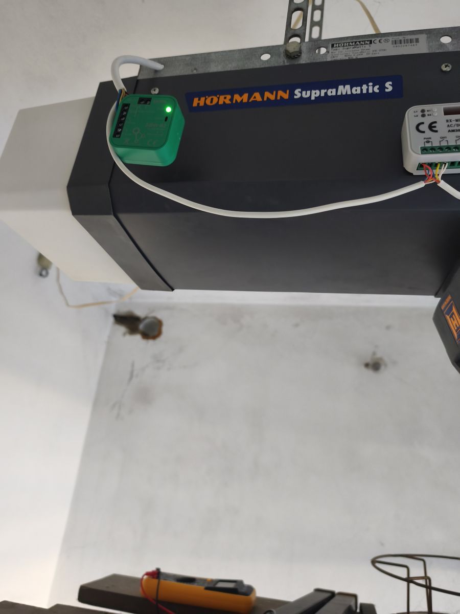

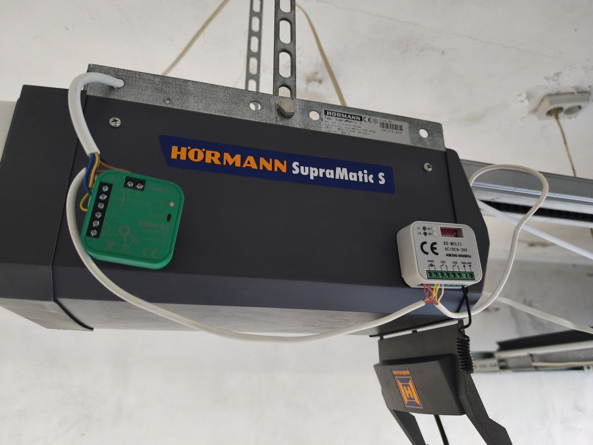

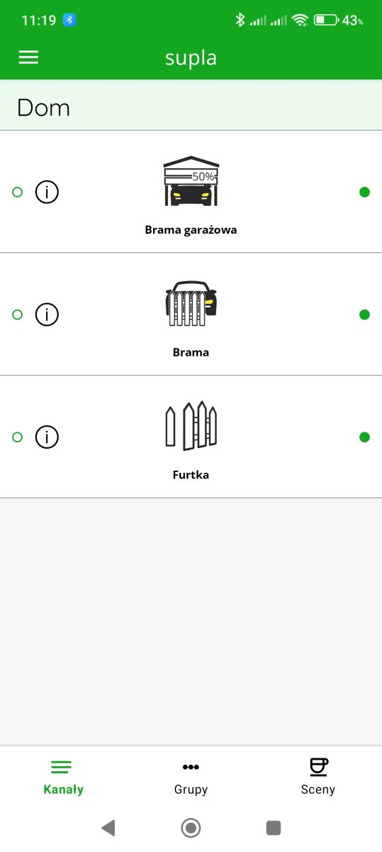

    Sterownik Hörmann SupraMatic S z podłączonymi modułami sterującymi. Napęd Hormann SupraMatic S z modułami sterującymi i okablowaniem
    Musiałem tylko odwrócić logikę w jednym czujniku i tak mi teraz pokazuje pełne otwarcie
    Ekran aplikacji Supla z ikonami i opisami dla czujników i bram
    Tak wygląda w trakcie zamykania/otwierania lub częściowo otwarta (stan pośredni)
    Ekran aplikacji Supla pokazujący statusy czujników i bram w domu
    A tak wygląda w aplikacji brama całkowicie zamknięta
    Widok aplikacji Supla z ikonami i stanami bram i czujników w domu

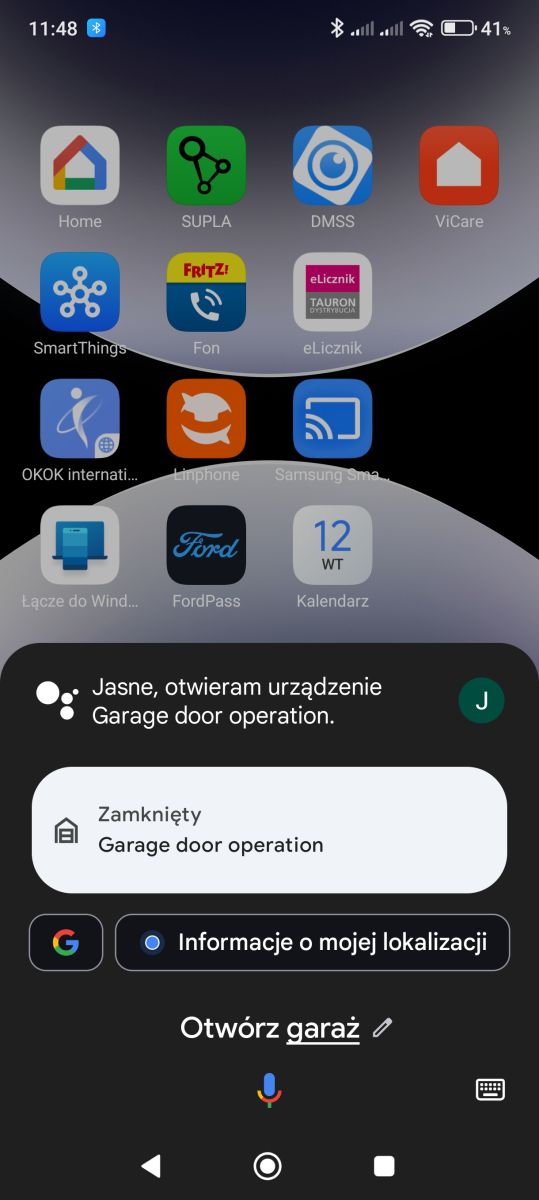

    Czas na ustawienia asystenta głosowego w Home Google, bo na razie pokazuje mi Garage door operation Otwarty, a jest zamknięty i nie reaguje na polecenia głosowe, ani dotyk, a sygnalizuje działanie, którego nie ma :(
    Jeszcze się uczę. Jak nie przypisałem do bramy garażowej żadnego czujnika, to z automatu w apce pokazywało mi trzy ikony, ikona otwartej bramy i dwie ikony czujników otwarcia. Jak przypisałem do bramy czujnik otwarcia bramy (trafiłem chyba na właściwy, ten pierwszy przy zamkniętej bramie), to nagle symbol bramy się zmienił na zamknięta i w apce zredukowały mi się ikonki i mam jak należy, tylko dwie, które mi sygnalizują co chciałem osiągnąć.
    Brama całkowicie zamknięta
    Ekran aplikacji Supla z ikonami statusów: brama, garaż i furtka
    Brama w trakcie otwierania/zamykania (stan pośredni)
    Ekran aplikacji Supla z ikonami sterowania bramą i furtką
    Brama całkowicie otwarta
    Interfejs aplikacji Supla pokazujący statusy bramy i furtki
    Może teraz Google będzie reagował na polecenia głosowe i dotyk.
    Nadal się uczę, teraz jest jak powinno. Musiałem przetestować i zmienić czujnik otwarcia bramy garażowej i ten drugi przypisać jako pośredniego otwarcia. Teraz mam w apce dla tej bramy jeden kanał i trzystanową ikonę :)
    Aplikacja Supla z trzema ikonami: brama garażowa, brama i furtka
    Ha, ha, od razu Google zaczął rozumieć, co się do niego mówi
    Ekran smartfona z interfejsem Google pokazującym stan działania bramy garażowej
    Tylko szkoda, że nie rozumie zamknij/otwórz bramę i garaż :)
