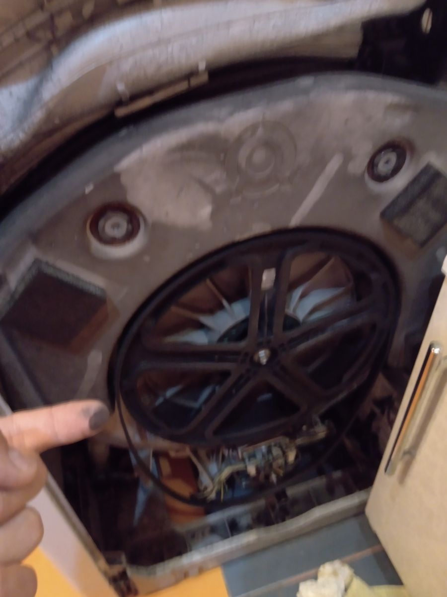

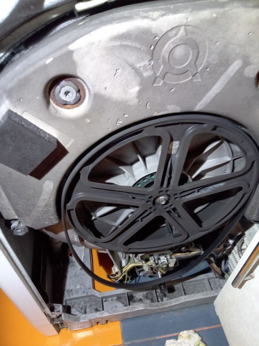

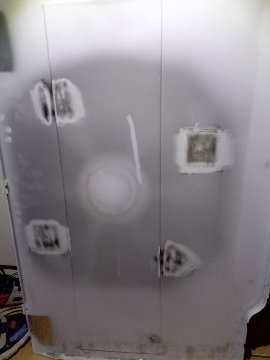

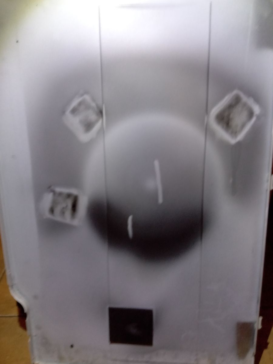

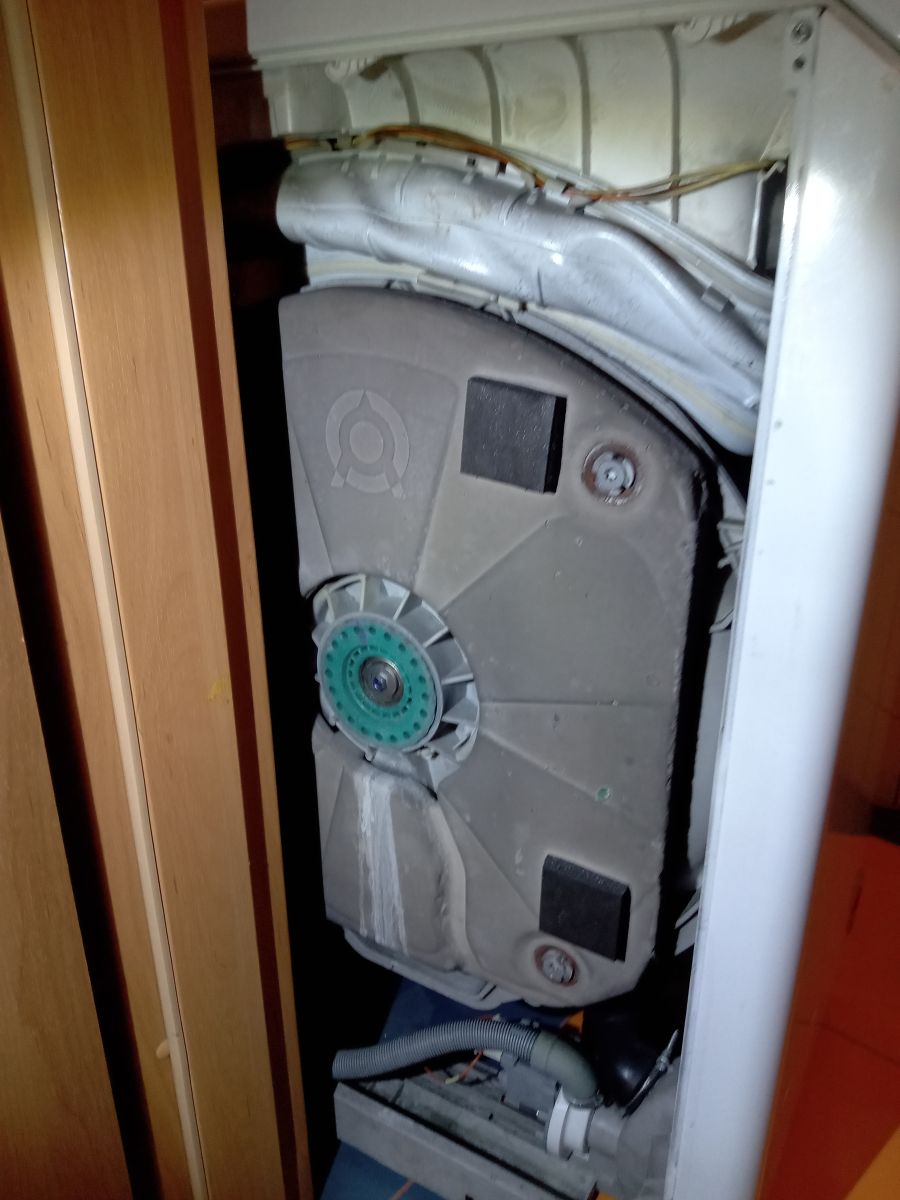

    Dzisiaj piszę z problemem mojej pralki Electrolux EWT1266EDW. Przez ostatnie parę prań mocno było słychać pracę pralki, tak jakby przy praniu obijała się o szafkę lub ścianę, przy której stoi. Dzisiaj już wiem, że mogły to być oznaki jakiejś usterki, bo pralka zatrzymała się po dwóch godzinach pracy, nie wypompowała wody i nie chce ponownie wystartować. Po próbie uruchomienia jakiegokolwiek programu drzwiczki zamykają się, słychać "cyknięcie", po czym "kluczyk" na wyświetlaczu gaśnie i pralkę można otworzyć bez żadnego problemu.
    Otworzyłem pralkę od boków; obudowa, jak i jej wnętrze, są mocno zabrudzone, jakby grafitem. W sieci wyczytałem, że może to być przyczyną szczotek, a raczej ich brak. Może ktoś po zdjęciach potwierdzi moje przypuszczenia? Czy dobrze myślę, że wymiana tych elementów może rozwiązać mój problem? Nie jestem specjalistą w tej dziedzinie, dlatego z góry serdecznie dziękuję za wszystkie podpowiedzi.

    Celowe jest skontrolowanie stanu szczotek!
    Może, nie musi, ale raczej nie będzie miało to nic wspólnego z halasowaniem.
    Pasek sam zdjąłeś ?

    Kontrola szczotek, zużycie i stan powierzchni ciernej, kontrola powierzchni komutatora, coś dużo tego pyłu grafitowego.
    Może luzy lub bicie wirnika, ewentualnie zwarcie międzyzwojowe, że tak pyliło.
    Piszesz o hałasie podczas prania, czy po zdjęciu paska zakręcałeś kołem bębna i kołem silnika, czy praca i bieg jest spokojny bez hałasu, luzów.

    Posty: 4
    Przyczyna leżała po stronie zużytych szczotek. Wymiana rozwiązała problem.
