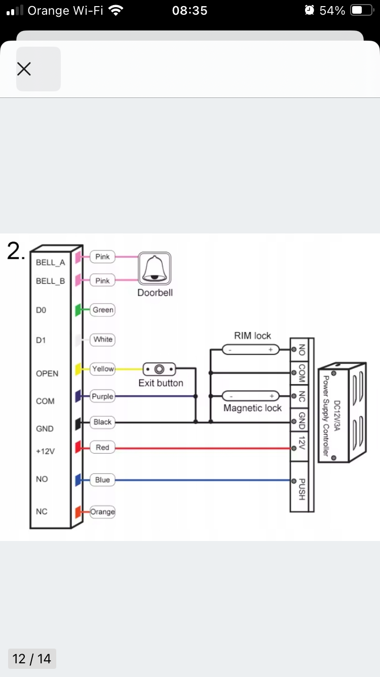

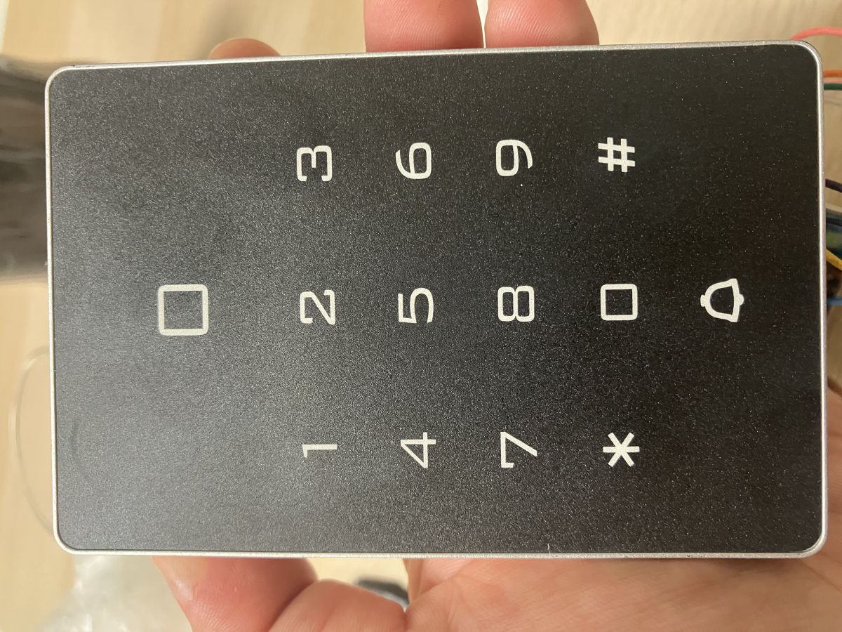

    Dzień dobry,
    Mam taki zamek kodowy i mam pytanie czy da rade go podlączyć do sterownika bramy garazowej? Sterownik liftpro hormann ma dwa styki do dodatkowego przycisku i tam sa na nim 24v. Ten kodowy jest na 12v. Jak to zintegrować?
    Zamek kodowy z panelem dotykowym trzymany w ręce, widoczne cyfry i symbole
    Schemat połączeń zamka kodowego z kontrolerem zasilania 12V i przyciskiem wyjścia

    Na 99,9% się da ale podaj model sterownika bramy garażowej będzie łatwiej Ci wytłumaczyć, podaj też model zamka bądź instrukcje bo jego funkcje też mają znaczenie.

    Brama hormann ze sterownikiem prolift a ten zamek kodowy to chińszczyzna rfid i kod.
    Jesteś pewny że na dodatkowym przycisku jest 24 V, zazwyczaj są to styki bezpotencjałowe, może miałeś na myśli zasilanie centrali napędu.
    To, jakimi napięciami są zasilane, napęd i zamek kodowy ma do rzeczy tylko to że zasilasz je napięciami na których pracują.
    Podłącz równolegle do wejścia przycisku centrali napędu wyjście zamka kodowego Open i Com, sam zamek kodowy zasil 12 V.

    Można do zamka dodatkowy zasilacz 12V, można z wyjścia zasilajacego 24V napędu (a czesto jest tam nie 24 a ponad 30V) dać prąd na przetwornicę lub moduł stabilizatora 12V. Do wyboru.
    Wyjście zamka jest bezpotencjałowe a co do roznicy zdań n/t wejscia napędu - wystarczy nazwać wejście sterujące napędu wejściem pod styk bezpotencjałowy (bo na nim jakies napiecie zawsze będzie - albo plus podawany na drugi zacisk podciągnięty opornikiem do masy jak w Nice lub masę podawaną na zacisk podciągnięty do plusa jak w Faac).

    Jak by tego wejścia nie nazwał, chodziło mi o to że nie podaje się tam napięcia, tylko robi się zwarcie, to odpowiedź na pytanie autora tematu jest podana wyżej, a skąd weźmie zasilanie do klawiatury kodowej sam zdecyduje.
    Najprościej użyć zasilacza 12 V, może nawet był w komplecie, ale jak chce się pobawić w przetwornice bądź inne wynalazki to ok, żeby tylko z tego nie wyszed zonk :).

    Panowie dziękuję za rozgrzną konwersację. Model sterownika bramy jest podany już w pierwszym poście i także jego napięcie na stykach zwiernych 24V.
    Rozumiem, że zamek kodowy nie ważny zasilacz bo to mnie nie interesuje, muszę podłączyć COM i OPEN i powinien on być bezpotencjałowy? Dzisiaj sprawdzę. Bo w sumie chodzi o sam styk zwierny ale bez napięcia bo napięcie już jest na sterowniku bramy.
