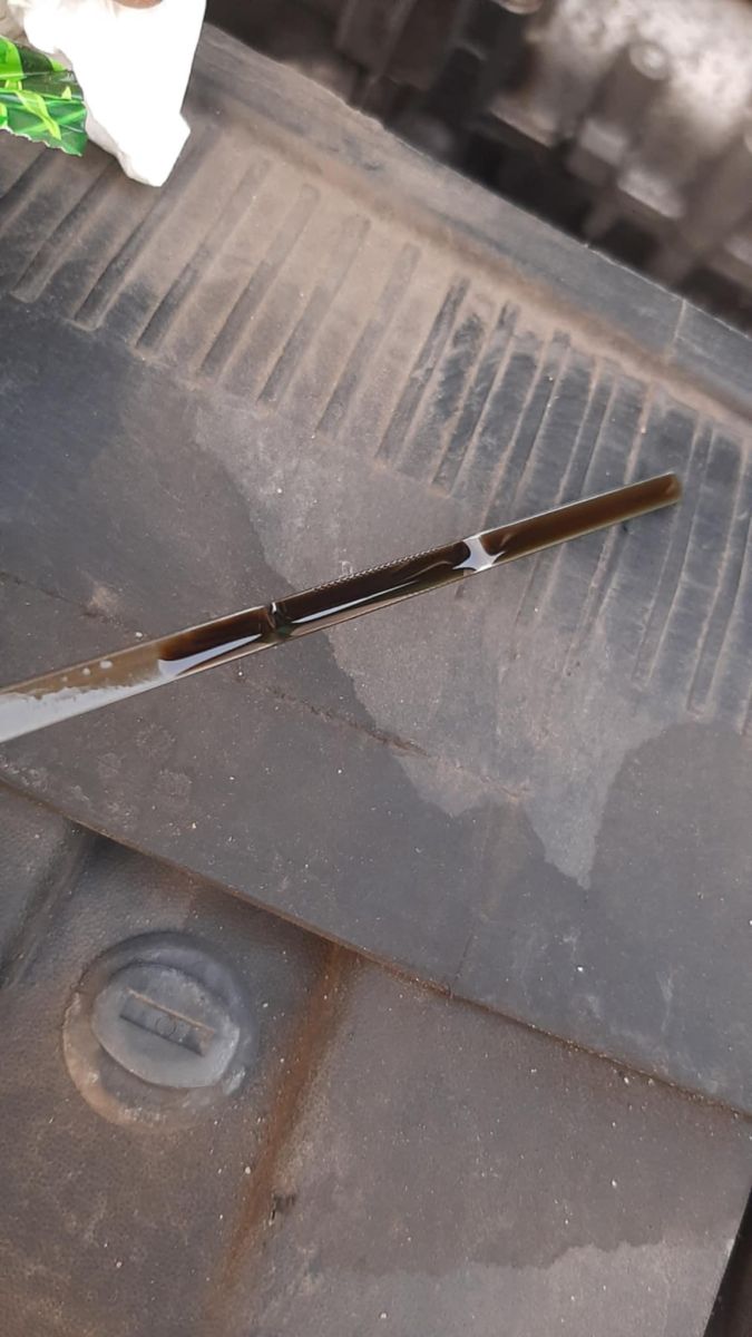

    Hej, nalałem, za dużo oleju do samochodu - jak to wypompować domowymi sposobami? Samochód Seat Ibiza 2012 1.2 - czy mogę na tym poziomie bezpiecznie jeździć?
    Bagnet silnika z widocznym poziomem oleju znacznie powyżej maksymalnej kreski

    Kup strzykawkę 0,4l lub 1l i nią odciągnij nadmiar. Rurka powinna wejść w otwór bagnetu. Jeśli otwór jest wysoko, to trzeba dociąć dłuższą rurkę.

    Prawie każdy warsztat posiada wysysarkę.Wydoją przez bagnet .
    Gdyby jeszcze była tam puszka filtra starego typu,to nie byłoby problemu. Niestety jest wkład. Nie powinno się nic stać,nadmiar po prostu przepali. Silnik na pewno nie rozszczelni się z powodu tej nadwyżki.
    EDIT : pomyliłem silniki (to TSI)-spuszczaj

    Ja odsysałem przez bagnet strzykawką 100 ml, taką z apteki. Jako rurki użyłem koszulki termokurczliwej, bo akurat miałem pod ręką.

    Można i taką 20 ml. Koszulka jest miękka i ugina się gdy olej jest gęsty. Wyciągałem tak olej z pompy opryskiwacza. To żmudne zadanie i brudne.

    wysysałem przez rurke pozdro
