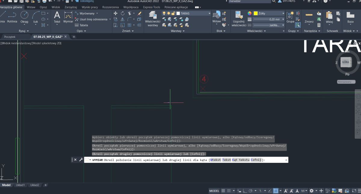

    Witam Wszystkich [AUTO CAD 2023]
    przez przypadek zmieniłem coś gdzieś w ustawieniach i nie działa mi wymiarowanie ...
    próbowałem przywrócić ustawienia w menadżerze stylów wymiarowania, w ustawieniach ogólnych ale wszystko bez efektu.
    Poniżej screen...
    Zrzut ekranu z programu AutoCAD 2023 z otwartym rysunkiem i aktywnym poleceniem wymiarowania
    Proszę o pomoc
    • AutoCAD – nie działa wymiarowanie po zmianie ustawień, jak przywrócić funkcję? autocad wymiarowanie.jpg (262.62 KB) Musisz być zalogowany, aby pobrać ten załącznik.

    Co to znaczy nie działa? Nie łapie punktów charakterystycznych, koniec, środek?

    Nie łapie punktów: początkowego i końcowego. Sprawdziłem na wcześniej zapisanym pliku i działa.
    Doszedłem do tego, że po rozmrożeniu i przywróceniu wszystkich warstw wymiarowanie wróciło. Natomiast po jakimś czasie pracy na pliku po ponownym zablokowaniu problem wraca....

    >>21652565 tak mam,
