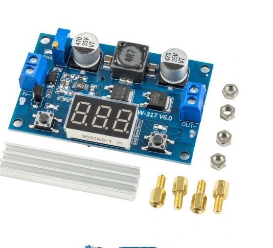

    Witam, szukam prostego układu anodowego zasilanego z napięcia 3,7 V z akumulatora 18650, aby przetwornica dawała mi od 12 V do 50 V. Fajnie, jakby było regulowane natężenie — potrzebuję ok. 10–100 mA.

    Tak Ci pomógł Znany Elektronik z You Tube ? Przetwornic na Allegro i Ali Ekspres jak grzybów po deszczu w Bieszczadach. Szukać się nie chce? W 30 sekund znalezione. Z 3,7 VDC na max 60 VDC.

    Moduł przetwornicy DC-DC z wyświetlaczem LED i akcesoriami montażowymi

    Lampowe układy audio mogą być wrażliwe na zakłócenia z przetwornicy. Zakłócenia te są szerokopasmowe, więc ciężko się je filtruje (inaczej niż 50 Hz z sieci, które filtruje się łatwo).
    Nie widziałem przetwornic projektowanych na tak małe prądy, więc może być tak, że przetwornica będzie się okresowo wyłączać, przez co zakłócenia wypadną w paśmie audio.
    Co poradzić? Zakładając, że robienie samemu nie wchodzi w grę, kupować i sprawdzać.
