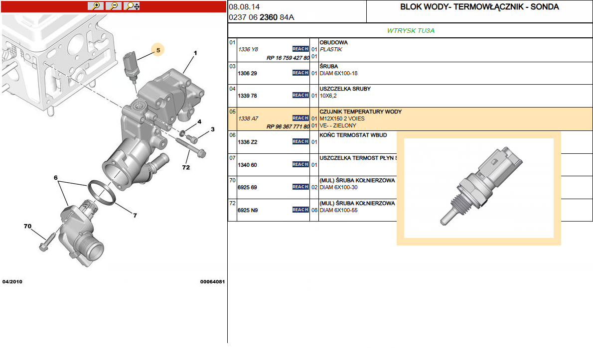

    Odepnij czujnik na termostacie- powinien odpalić wentylatory jeśli sterowanie jest OK.
    Schemat termostatu silnika i czujnika temperatury z opisem części

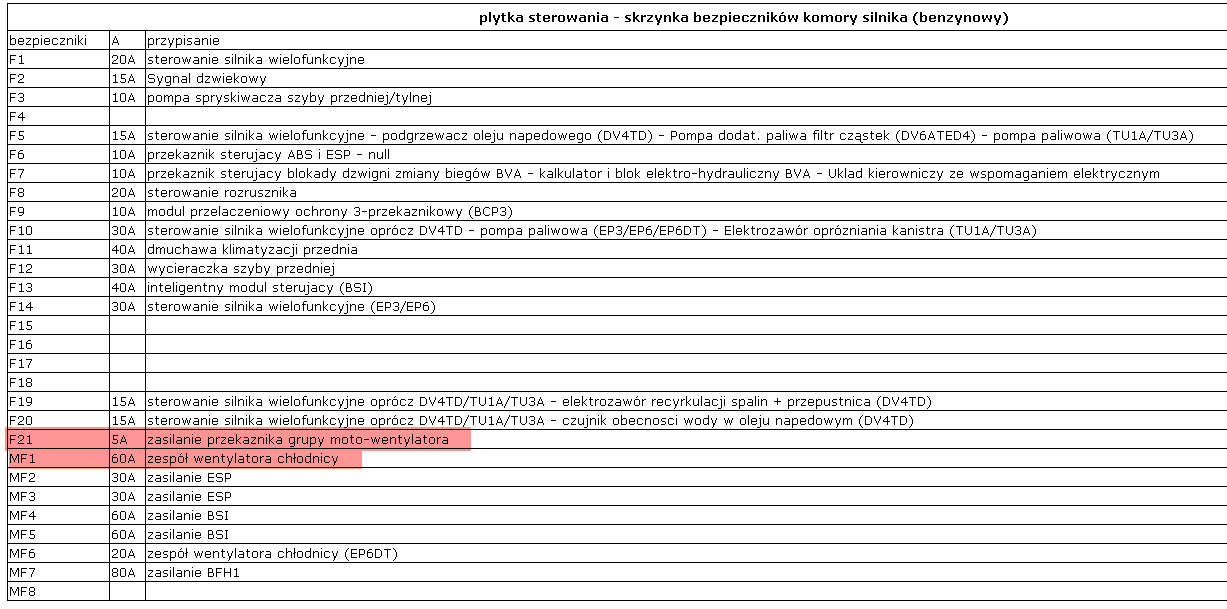

    Bezpieczniki MF1 (MaxiFues) i F21:

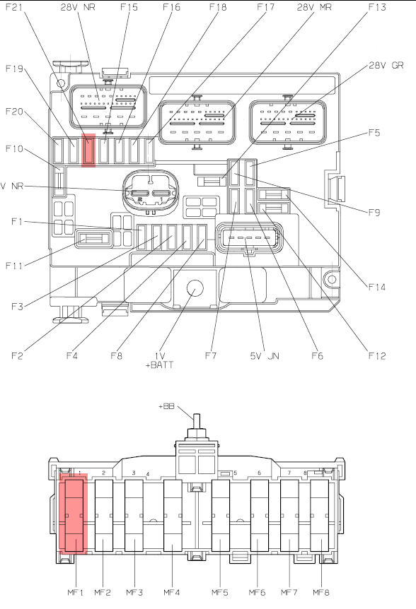

    Schemat bezpieczników F10 i MF1 zaznaczonych na czerwono w module sterującym
    Zaznaczone bezpieczniki F21 i MF1 odpowiadające za pracę wentylatora chłodnicy

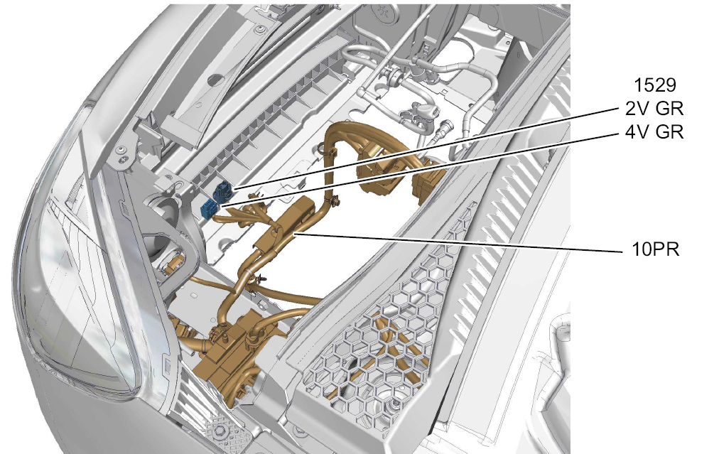

    1510 : wentylator chłodnicy
    1529 : elektryczny moduł sterujący zespołu wentylatorów chłodnicy
    1320 : kalkulator silnika
    1220 : czujnik temperatury płynu w układzie chłodzenia silnika
    8007 : presostat
    Widok komory silnika z oznaczeniami połączeń elektrycznych sterownika wentylatorów

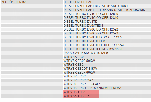

    stalin2 napisał:
    TU3JP/KFV
    To Nie ten silnik. Tam jest TU3A/K6E lub TU3AE5/KF01. ChatGPT jak zwykle ma tendencję do fantazjowania. :)
    Lista zespołów silników i wtryskiwaczy z wyróżnieniem TU3A i TU3AE5
