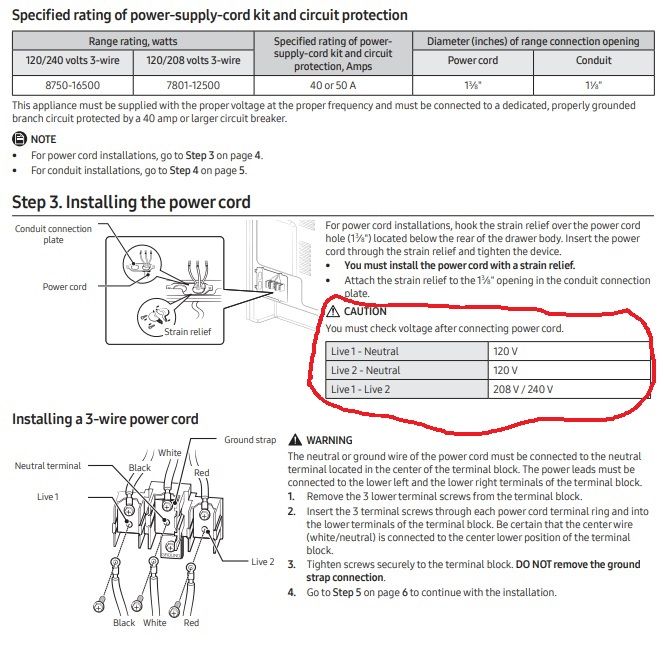

  • #20 21634671
    Jacekser
    Posty: 1124
    Pomógł: 27
    Ocena: 330
    Czarne na białym: L 230VAC do LIVE1 , N do LIVE2.Może być też na odwrót. Zaznaczam-jeśli to ten model kuchenki. Schemat z instrukcji.
    Tylko że to dość spory pobór jak na 1 fazę~11500W !
  • #21 21634713
    aureluc768
    Poziom 3  
    Posty: 6
    Tak, i też działa, tylko że nie działa wówczas elektronika (sterowanie piecem), bo potrzebuje 110 V oraz N; jeśli podłączę N bez transformatora, to spalę wszystko. Musi mieć też zasilanie 110 V, na które nie ma miejsca, jeśli podłączę 220 V do L1 i N do L2. Na piecu jest jeszcze Neutral, który zasila elektronikę z L1, która powinna być oryginalnie 110 V.
  • #22 21634720
    stachu_l
    Posty: 2996
    Pomógł: 480
    Ocena: 1131
    A gdzie tak jest napisane?
    To zakreślone na czerwono podaje tylko jak sprawdzić podłączenie (You must check voltage ....)
    Nigdzie nie ma opisu możliwości zasilania z 220-230V.
    Problem prawdopodobnie jest w sterowaniu - ono raczej jest zasilane 110V a elementy grzejne faktycznie są łączone między L1 i L2
    Jak podłączysz nasze L do L1 i N do L2 to jak zasilisz sterowanie? Co podasz na N?
    aureluc768 napisał:
    Mam, tzn. trans1 podpięty do piekarnika pod L1 i N, natomiast trans2 podpięty do piekarnika L2, ale bez N (wyrzucała mi różnicówka) i tak otrzymałem prąd split-phase (amerykański) 2×110 V.
    Raczej nie otrzymałeś split- phase bo tam fazy są przesunięte o 180 stopni i wprost otrzymujesz 110V + 110V = 220V a u nas jest przesunięcie o 120 stopni i otrzymasz mniej - międzyfazowe 400V dla napięcia L-N 230V czyli 230V * pierwiastek(3).
    aureluc768 napisał:
    Nie wiem, ale myślę, że jakoś współdziała z N drugiego transformatora.
    Możesz narysować schemat tego podłączenia?
    To są transformatory czy autotransformatory?
    Dla zasilania z dwóch faz to by trzeba transformator 400V/2x110V (może być 220-230V z odczepem środkowym).

  • #25 21634809
    Jacekser
    Posty: 1124
    Pomógł: 27
    Ocena: 330
    stachu_l napisał:
    Jacekser napisał:
    Tak jest w instrukcji.
    Gdzie w instrukcji napisano, że można podłączyć 230V?
    W tej zacytowanej?
    Tam jest napisane jak podłączyć 208-240VAC.Ale skoro napisano że można podłaczyć to można.Odnosze to do europejskich standardów zasilania,nie znam dobrze amerykańskich,a dla napięcie międzyfazowe w Ameryce to zwykle 200VAC.Z mocy wynika że że grzałki to wytrzymają.Jeśli uklad (elektronika)nie jest przystosowany do 230VAC to trzeba przerabiać zasilanie wewnętrzne.Ktoś tą instrukcje wymyslił,ja tylko przytoczyłem.Nie jest pewne czy regulator załącza sekcje grzałek zasilane 110V-neutral bo wtedy faktycznie,nie da się regulować,pozostaje praca z pełną mocą choć regulator temp. będzie działał-ino szybciej..Nie napisali w instrukcji opodłączeniu 230VAC-neutral. To tylko moja sugestia-szkoda że nietrafiona-chciałem dobrze.
  • #26 21634823
    stachu_l
    Posty: 2996
    Pomógł: 480
    Ocena: 1131
    Tam, czyli gdzie? Bo na pewno nie w tej tabelce zakreślonej na czerwono.
    Zobacz napis nad tabelką – mówi on tyle: jak podłączysz (zgodnie z wcześniejszymi obrazkami), to dokonaj pomiaru napięcia i ma wyjść to, co opisano.
    Tam występuje coś, co opisują jako split-phase, czyli dwa napięcia 120 V przesunięte w fazie o 180 stopni i wtedy międzyfazowe jest 240 V.
    Jednak w wersji trójfazowej międzyfazowe napięcie to 208 V i takie masz opisy w tabelce na górze strony.
    Zasilanie 120 V/240 V oraz 120 V/208 V. Dla nich podano, jakie są moce zasilania przy takim układzie sieci.
    Dodatkowo na środku jest zacisk N (może nawet PEN, bo opis podaje zasilania przewodem 3- i 4-żyłowym) i brak tego podłączenia może być niebezpieczny dla użytkownika.
    Nie ma możliwości podłączenia naszego N-L do zacisków L1, L2.
  • #27 21634828
    Jacekser
    Posty: 1124
    Pomógł: 27
    Ocena: 330
    stachu_l napisał:
    Nie ma możliwości podłączenia naszego N-L do zacisków L1 L2.
    OK, zgoda. Wycofuję się więc z moich sugestii. Sorry dla autora.
    Tam jest podane napięcie międzyfazowe sieci amerykańskiej z wymogiem wspólnego N! Trochę z pośpiechu nie przeczytałem tego angielskiego opisu.
    stachu_l napisał:
    Dodatkowo na środku jest zacisk N (może nawet PEN bo opis podaje zasilania przewodem 3 i 4 żyłowym) i brak tego podłączenia może być niebezpieczny dla użytkownika.
    No, nie wyobrażam sobie podłączenia takiej mocy bez PE(N)!

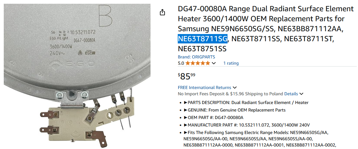

    Moje trzy grosze do tego nietypowego tematu:
    1) Instrukcja instalacji na stronie 5 wyraźnie podkreśla, że we współczesnych instalacjach należy zdemontować mostek N-PE w skrzynce połączeniowej i zastosować zasilanie 4 przewodowe (PE, N, L1, L2).
    2) Jeśli poszukasz części zamiennych do tej kuchenki to zauważysz, że elementy grzejne są zasilane napięciem 240V czyli dla instalacji domowej w USA "międzyfazowym".
    Element grzejny 3600/1400W 240V z oznaczeniami technicznymi i złączami elektrycznymi
    3) Moce elementów grzejnych są następujące:
    Pole grzewcze 1 - 3600 W
    Pole grzewcze 2 - 1200 W
    Pole grzewcze 3 - 3000 W
    Pole grzewcze 4 - 1200 W
    Pole grzewcze 5 - 100 W
    Piekarnik grzałki - 3000 W
    Piekarnik grill - 4200 W
    Piekarnik termoobieg - 800 W
    Z tych informacji ja sam, dla siebie wyciągnąłbym takie wniosek. Jest bardzo prawdopodobne, że kuchenkę można niskim kosztem zaadaptować do zasilania w Polsce stosując transformator 230/115 o mocy kilkudziesięciu W na potrzeby sterowania oraz żarówki oświetlenia piekarnika. Bo elementy grzejne są podłączone pod L1 i L2 i nie potrzebują 110V. Pod warunkiem oczywiście, że dysponujemy odpowiednią mocą przyłączeniową.
    Niemniej jednak sam bym się w to nie bawił tylko wywiózł ten sprzęt do PSZOKa. Dlaczego? Bo grzanie na płycie ceramicznej to "nie smoka epoka". Indukcja jest zdecydowanie lepszym rozwiązaniem.
Piekarnik amerykański marki Samsung o mocy maksymalnej 8 kW posiada podłączenie elektryczne 2x110V plus Neutral, co odpowiada standardowi zasilania w USA. W Polsce, gdzie standardowe napięcie sieciowe wynosi 230V, bezpośrednie podłączenie takiego urządzenia jest problematyczne ze względu na różnicę w napięciu i konfiguracji faz. Aby prawidłowo i bezpiecznie zasilić piekarnik, konieczne jest zastosowanie specjalistycznego transformatora lub przetwornika (inwertera) zdolnego do konwersji napięcia z 230V na wymagane 2x110V. Alternatywą jest modyfikacja instalacji elektrycznej lub użycie dedykowanego sprzętu do zasilania urządzeń amerykańskich w warunkach europejskich. Podłączenie bezpośrednie do sieci 230V bez odpowiedniego przetwornika może skutkować uszkodzeniem piekarnika lub zagrożeniem bezpieczeństwa użytkownika.
