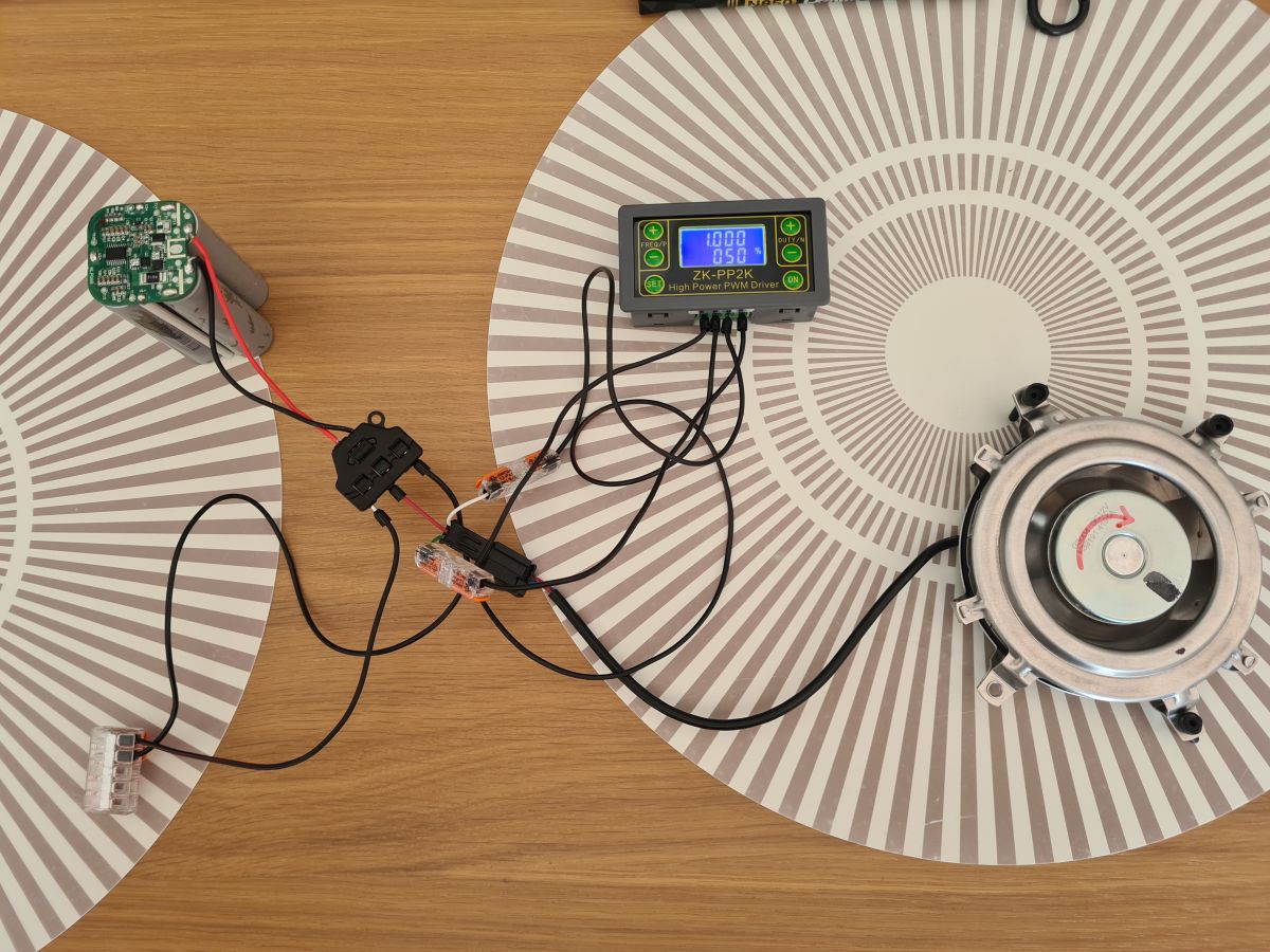

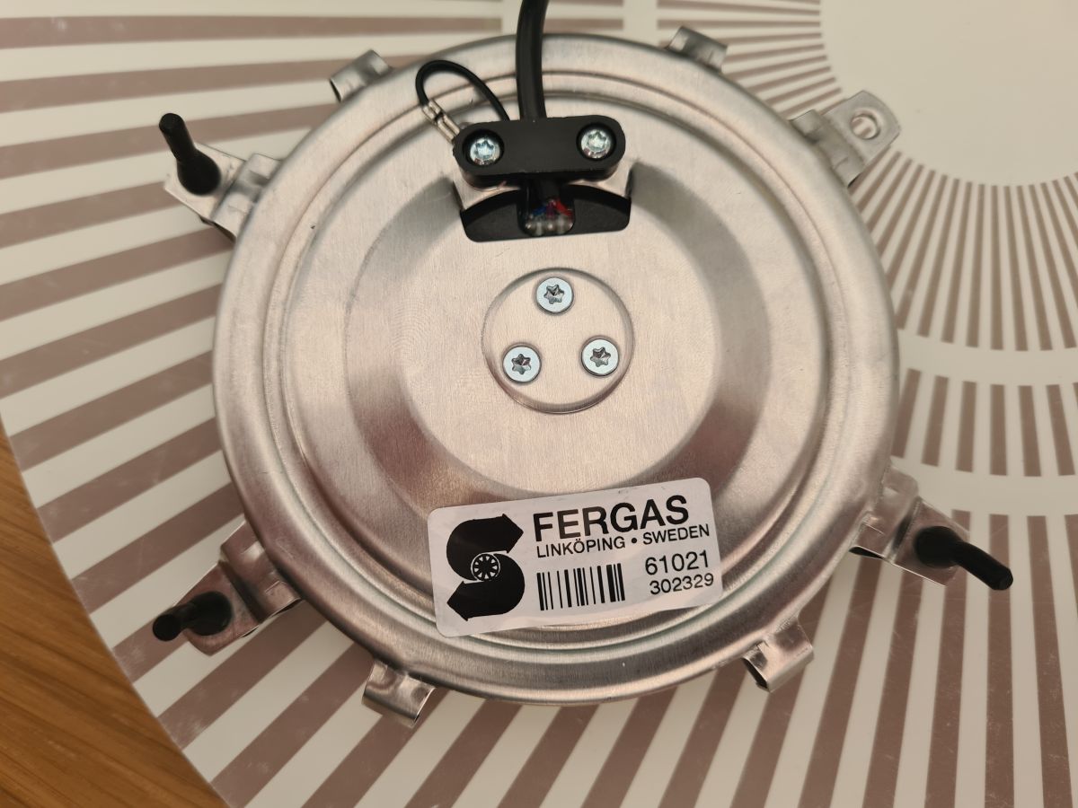

    Jestem w posiadaniu kilku wentylatorów Fergas Airblaster knb 97x8 i, jako że są one wykonane całkowicie ze stali, chciałem je wykorzystać do stworzenia "dmuchawy" do grilla węglowego.
    Udało się je uruchomić za pomocą sterownika PWM ZK-PPK2 i akumulatora 14 V, ale przepływ powietrza jest dla mnie w niewłaściwym kierunku (od środka na zewnątrz, gdzie chciałbym, by było odwrotnie).
    Z wentylatora wychodzą 3 przewody:
    - Czerwony ( )
    - Niebieski (GND)
    - Fioletowy (PWM)
    Dodam, że wirnik rusza przy zadaniu częstotliwości 1 kHz i wypełnieniu 50%.
    Czy jest jakiś "łatwy" sposób, aby zmienić kierunek obrotów wirnika?

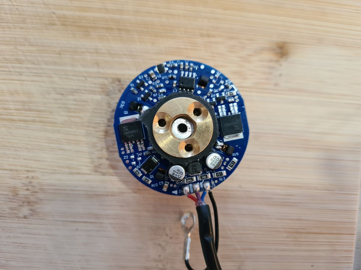

    W załączniku zamieszczam zdjecie jak to zostało podłączone jak również zdjęcie płytki PCB bezpośrednio zamontowanej na wentylatorze.
    Wentylator Fergas Airblaster z trzema przewodami zamontowany na metalowej obudowie
    Wentylator Fergas podłączony do sterownika PWM ZK-PPK2 z akumulatorem na stole
    Płytka PCB z wentylatora Fergas z trzema przewodami wychodzącymi na dole

    Boobiek napisał:
    ...przepływ powietrza jest dla mnie w niewłaściwym kierunku (od środka na zewnątrz gdzie chciałbym by było odwrotnie).
    Wentylatory zazwyczaj tak działają, że wprowadzają powietrze w ruch obrotowy, a ono przemieszcza się od środka na zewnątrz siłą odśrodkową. Jesteś pewien że po zmianie kierunku wirowania powietrze będzie poruszać się w drugą stronę?
  • #3 21634159
    Boobiek
    Poziom 8  
    Posty: 12
    Myślę, że tak.
    Jak rozpędziłem wirnik w odwrotną stronę, to ładnie zaciągał powietrze w kierunku środka.

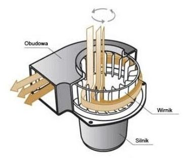

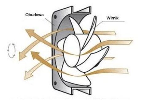

    A sam wentylator (wirnik) jest osiowy czy promieniowy? Po zdjęciu płytki, wygląda na silnik BLDC.
    Osiowy
    Schemat wentylatora z wirnikiem i strumieniem powietrza w osi obrotu
    Promieniowy
    Schemat wentylatora promieniowego z opisanymi elementami: obudowa, wirnik i silnik
    Sama zmiana kierunku może dać słabe efekty ze względu na odpowiedni profil łopatek wirnika.
  • #6 21639467
    bratHanki
    Posty: 5701
    Pomógł: 451
    Ocena: 1385
    Nie lepiej zamontować wentylatory w taki sposób aby powietrze było dmuchane do środka? Dodatkowa skrzyneczka itp.
  • #7 21639493
    czesiu
    Posty: 3171
    Pomógł: 452
    Ocena: 832
    Gdybyś go rozebrał i okazało by się że ma trzy uzwojenia, to zamiana podłączeń dwóch uzwojeń ze sobą pewnie odwróciłaby kierunek.
    Wg karty katalogowej ten silnik ma 6W, więc chyba gra nie warta świeczki.

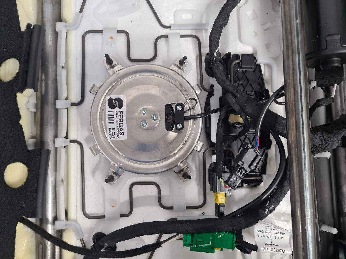

  • #8 21646184
    Boobiek
    Poziom 8  
    Posty: 12

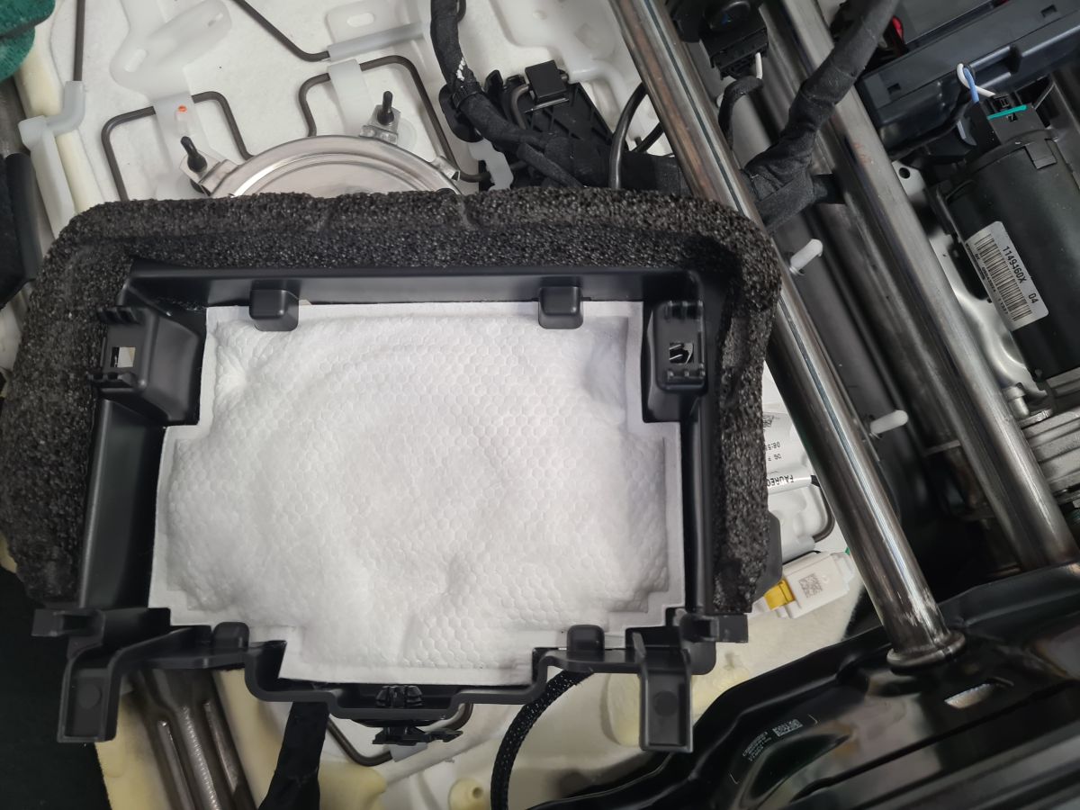

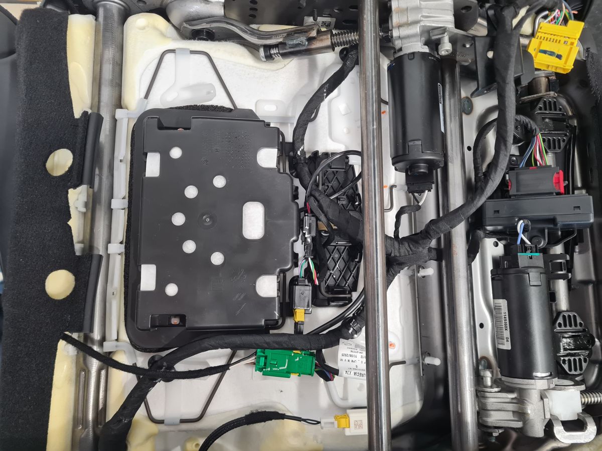

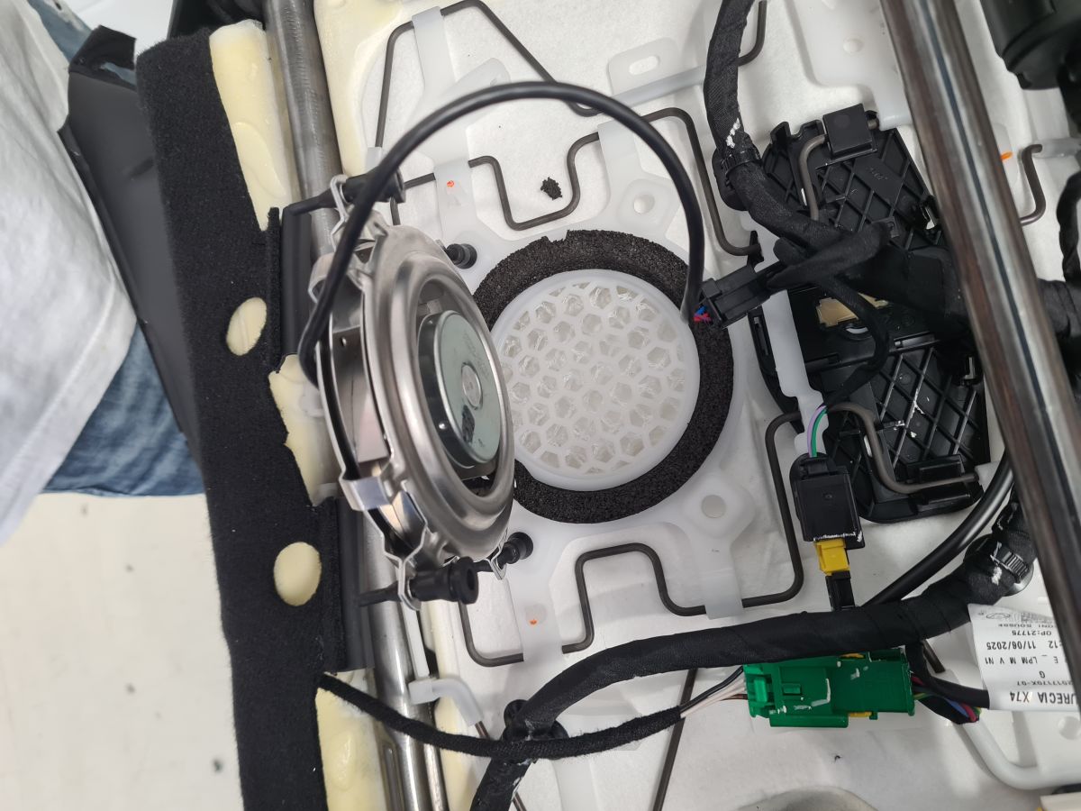

    Tak wygląda ten wentylator w siedzeniu.
    Widok wentylatora i modułów elektrycznych wbudowanych w siedzenie samochodu Wentylator Fergas zamontowany w konstrukcji siedzenia samochodowego. Wentylator i elementy przewodów wewnątrz siedzenia samochodowego Wentylator siedzenia samochodowego zamontowany pod tapicerką siedzenia
