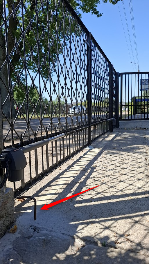

  • #8 21719674
    zarazek2
    Poziom 8  
    Posty: 8
    Ostatecznie zastosowałem odbojnik umieszczony przy samym słupku — nie przeszkadza w chodzeniu i skutecznie „resetuje” bramę w scenariuszu opisanym w pierwszym poście tego wątku. Dziękuję za wszystkie wskazówki!
