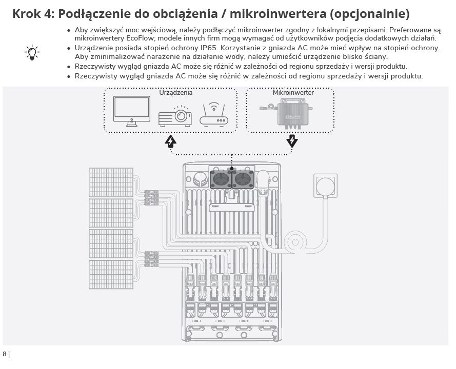

    Jakie urządzenie należy zastosować do rozdzielenia pchanej mocy z inwertera PV 1 kW do sieci na urządzenie?
    Potrzebuję zrobić coś takiego, że z inwertera wyjście AC chcę podzielić na dwa obwody i jeden z nich musi mieć ograniczenie, że nie można pobrać z niego więcej mocy niż 800 W na ładowanie magazynu. Jak to zrobić, jakie zastosować urządzenie, żeby się nie martwić o uszkodzenie urządzenia?
    Bo wszystkie ograniczniki mocy, które widzę, działają w odwrotnym kierunku – kiedy urządzenie przekroczy zadaną moc pobierania, to wyłącza się obwód, a ja potrzebuję, żeby pobrać maksymalnie z danego obwodu max do 800 W, a reszta pchana jest w sieć.
    Jedynie co mi przychodzi do głowy, to zrobić to na rozdzielaczu i obciążyć 3 urządzeniami na raz, wtedy na tym 3. wyjściu nie powinno pójść więcej mocy na magazyn z instalacji PV niż 800 W.
    W instrukcji jest napisane, że podłącz mikroinwerter bezpośrednio pod dedykowane wejście AC do ładowania magazynu (maksymalna moc wejściowa gniazda to 800 W – jak na obrazku). Ale z moim inwerterem tak się nie da, bo czasem to przekracza te 800 W i myślę, jak to mam rozdzielić? Żeby było bezpiecznie i zgodnie z zaleceniami producenta magazynu. Sam serwis napisał mi, że bezpośrednio nie zaleca się tego podłączyć z moim inwerterem, bo mam większą moc wyjściową niż te 800 W.

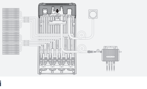

    Ty nadal swoje, nie rozumiesz że jak podłączysz do sieci w której jest inwerter to magazyn sobie odda maksymalnie 800W , sieć domowa nie ma żadnych ograniczeń mocy bo to zależy tylko od podłączonego obciążenia.
    Coś ci się ubzdurało że urządzenia typu inwertery generują moc.
    Przecież nie podłączasz TYLKO inwertera bezpośrednio do magazynu by go ładował !
    W ograniczenie dotyczy pewnie mikroinwerterów wpiętych bezpośrednio do magazynu pod to gniazdo. Inwertera wpiętego do sieci domowej nie możesz tam podpinać przecież on już jest podpięty przez gniazdo domowej.
    Mikro inwerter podpięty zwiększa tylko moc wejściową drugiego gniazda albo uzupełnia moc dla podpiętych uradzeń. np. 2kw czajnik obciąża 2kW bez mikroinwertera z mikro inwerterem odejmuje od mocy obciążenia moc jaką daje mikroinwerter.
    Zrozum to gniazdo w EcoFlow STREAM jest dodatkowym wejściem/wyjściem a nie podłączania sieci w której jest inwerter.
    Schemat połączenia stacji EcoFlow z panelem PV i mikroinwerterem

    Informacje na stronie producenta trzeba było przeczytać z zrozumieniem.
    1. "EcoFlow STREAM AC Pro to przenośny magazyn energii zaprojektowany z myślą o współpracy z mikroinwerterem STREAM, wyposażony we wbudowaną przetwornicę i dwa standardowe gniazda AC 230V." Obrazek z ich strony mówi wszystko
    https://assets.innpro.pl/15021/23454/Bank%20e...%85czony%20do%20fotowoltaiki%20balkonowej.jpg
    2. "EcoFlow STREAM Pro z trzema wejściami MPPT obsługującymi do 1500 W z paneli fotowoltaicznych oraz EcoFlow STREAM Ultra – model o jeszcze większej funkcjonalności, oferujący cztery kanały MPPT i wsparcie dla instalacji PV o łącznej mocy do 2000 W."
    Tu również obrazek, tym razem twój.
    Tego pierwszego nie podłączysz pod swoj falownik ongrid.
    Drugi ma własne wejście mppt dla modułów pv, teoretycznie wówczas może współpracować z istniejącym,, ale będzie konkurował z nim podnosząc napięcie w sieci. Ogólnie słabo widzę ten pomysł.

    Oba wspomagają podpięte urządzenia, według dokumentacji to wejscie/wyjście, są niezależne.
    Drugie gniazdo to pod mikroinwerter jest wspomaganiem pierwszego.
    Zacisk sieciowy (AC) do sieci
    Napięcie znamionowe i częstotliwość: 230V~, 50Hz
    Znamionowa moc wyjściowa: 800W / 600W
    Znamionowy prąd wyjściowy: 3,48A / 2,61A
    Maks. prąd wejściowy: 10A
    Maks. moc wejściowa: 2300W
    Współczynnik mocy: 1 (-0,8 do +0,8)
    Gniazdo prądu zmiennego (AC). Tu mikroinwerter albo jakieś urządzenie do 1,2kW
    Napięcie znamionowe i częstotliwość: 230 V~, 50 Hz
    Maks. moc wyjściowa: 1200W
    Maks. moc pozorna wyjścia: 1200VA
    Znamionowy prąd wyjściowy: 5,22A
    Maks. prąd wyjściowy (tryb Bypass): 10A
    Maks. moc wejściowa: 800W / 600W
    Maks. moc pozorna wejścia: 800VA / 600VA
    Maks. prąd wejściowy: 3,48A / 2,61A
    Zacisk równoległy (AC) tu urządzenia do 2,3kW + wspomaganie z mikroinwertera do 800W jeśli jest podpięty.
