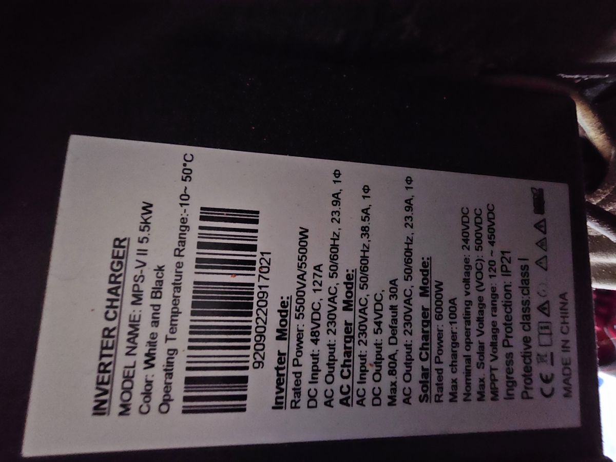

    Chcę uruchomić drugi string paneli fotowoltaicznych. Ale inwerter maksymalnie obsługuje do 500V i tej wartości nie chcę przekroczyć.
    Czy i gdzie można dostać ogranicznik napięcia np. do 450V?
    Obecnie panele pracują w układzie szeregowym o wydajności 4kW i maksymalnym napięciu 375V. Na panelach są montowane optymalizatory mocy. Nie chcę zmieniać inwertera, ani dokładać nowych przewodów, bo to wiąże się z kopaniem.
    Za każdą podpowiedź dziękuję.
    Nie ma takich ograniczników. Jedyne wyjście to odłączyć jeden lub kilka paneli (zależnie od ich parametrów). Podaj typ paneli oraz falownika.

    Falownik to: wg zał.
    Falownik to: wg zał. Naklejka informacyjna na falowniku z danymi technicznymi modelu MPS-V II 5.5KW.
    • 1. Liczyłeś napięcie Voc dla swoich paneli, przykładowo dla -25°C? Bo dla takiem temperatury, dla przeciętnych paneli (Voc=38.2 / 0.27%/°C), to wychodzi dla stringu max Vmp w okolicach 420V.
      2. Po co ogranicznik napięcia? Przecież on uciąłby całą nadwyżkę mocy z paneli powyżej 450V. Nie lepiej dodać po prostu jeden czy dwa panele więcej i mieć spokój?
    ale gdybym mógł nie ogranic
    zać mocy, tylko samo napięcie, to mógłbym uzyskać więcej przy gorszej pogodzie.
    Ograniczając napięcie, automatycznie ograniczasz też moc. Fizyki tu nie oszukasz.
    Średnie napięcie dla jednego panelu VOC to 49 V przy mocy 450 W. A jest już 9.
    I to by w zasadzie kończyło temat:
    Panel Voc (STC): 49V
    Współczynnik temperaturowy Voc: -0.3%/ºC
    Ilość paneli: 9szt.
    Temperatura powietrza: -25ºC
    String Voc (-25ºC): 507V
    Falownik - max napięcie wejściowe DC: 500V
