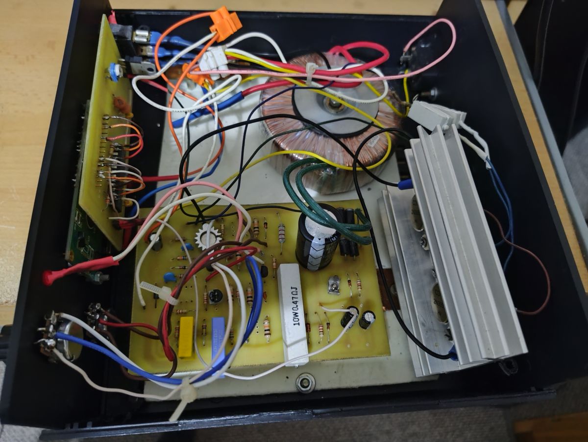

    Dzień dobry,
    Spędziłem wczoraj na naprawie zasilacza z Electronics Lab (https://www.elektroda.pl/rtvforum/topic4134388.html) 8 godzin, na końcu wszystko ładnie działało, podmieniłem sobie układ (rezystor R18) tak, że miałem fajne ograniczenie prądowe do 2,5 A, postanowiłem podłączyć na wyjście rezystor 0,47 Ω/5 W, żeby zobaczyć, jak przy maksymalnym prądzie działa zasilacz. Po 60–90 sekundach najprawdopodobniej spaliły się dwa tranzystory mocy 2N3055 zamontowane na radiatorze (nie sprawdzałem jeszcze, ale wiem, bo ten zasilacz mój już z 5 razy naprawiałem, straciłem na nim z 10 tranzystorów 2N3055 – jak się spalą, to na wyjściu zasilacza pojawia się 32–33 V, co jest napięciem za mostkiem prostowniczym).
    Szczerze mówiąc, tyle, co już z tym zasilaczem się przebujałem, to jestem trochę zmęczony, przy tych ~2,5 A, co wczoraj leciały sobie, jak testowałem te 60~ sekund, sprawdzałem temperaturę na tranzystorach i pokazało mi w szczytowym momencie 130 stopni, pewnie była większa, bo do pomiaru używałem multimetru z czujnikiem temperatuy w postaci takiego 10-centymetrowego pręta.
    Mogę teraz znowu się bawić, marnować czas, dodać ograniczenie np. do 1,5 A, tylko trochę to robota głupiego. Zasilacz miał być na 3 A, a tu o połowę mniejszy prąd – dałem dodatkowo dwa tranzystory zamiast jednego, kolektor do kolektora, baza do bazy i w każdym emiterze po rezystorze 0,1 Ω/5 W. To powinno uciągnąć przecież nawet te 3 A. Jedyne, co mi przychodzi do głowy, to niepoprawnie zamontowane na radiatorze tranzystory/za mały radiator.

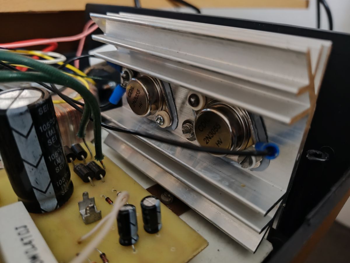

    Pod tranzystorami jest silikonowa podkładka, którą dodatkowo posmarowałem z obu stron pastą termoprzewodzącą do procesora w PC (akurat taką miałem otwartą i w miarę świeżą):
    Wnętrze samodzielnie zbudowanego zasilacza z dużym radiatorem i licznymi przewodami.
    Dwa tranzystory 2N3055 na radiatorze w zasilaczu laboratoryjnym
    Szczerze mówiąc, nie wiem, czy gra warta świeczki i dalej się w tym babrać, czy np. kupić sobie "dobry" zasilacz, np. ten polecany przez Piotra Góreckiego: https://ndn.com.pl/pl/glowna/4867-korad-kkg305p-zasilacz-programowalny-dc-30v5a.html
    Dodam jeszcze, że tranzystory specjalnie kupiłem tym razem z TME, żeby wykluczyć podróbki, mam jeszcze 4, ale nie chce mi się już w tym babrać za bardzo.
    Przypadkowe podkładki silikonowe to chłam. Zmontuj bez podkładek, z cienką warstwą pasty (pasta ma dokładnie wypełnić mikroskopijne szczeliny powietrzne niedokładnie obrobionego metalu, a nie działać jako poduszka izolacyjna - nawet najlepsza pasta przewodzi ciepło kilkadziesiąt razy gorzej od metalu). Radiator będzie pod napięciem, uważaj żeby się nie zwarł z masą, ale można go odizolować. Radiator raczej będzie za mały zwłaszcza w zamkniętej obudowie, ale przynajmniej tranzystory się nie spalą przed nagrzaniem radiatora, więc możesz wykryć przegrzanie czujnikiem. Jak będzie wystarczająco gorący, żeby zagotować wodę, to będziesz wiedział, że jest za mały, możesz dodać wentylator.

    Radiator jest źle ustawiony, brak otworów wentylacyjnych. Sprawdzałeś jakoś temperaturę radiatora, tranzystorów? Najprościej kroplą wody na obudowę tranzystora; jak będzie wrzeć, to masz pewność, że temperatura przekracza 100°C. Oprócz radiatora istotne jest utrzymywanie mocy w obszarze SOA.

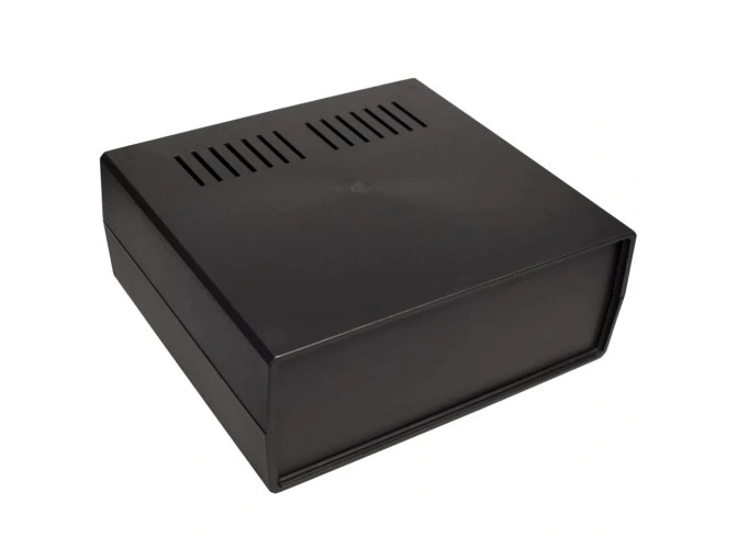

    Tak, temperatura 130 stopni, jak położyłem pręt pomiarowy jakby na tranzystorach, dotykając przy okazji radiatora. Testowane przy otwartej obudowie. Docelowo obudowa zamknięta oczywiście i to jest takie coś, te otwory wentylacyjne będą nad radiatorem, ale to pewnie i tak za mało.
    Czarna metalowa obudowa z otworami wentylacyjnymi na górnym panelu

    Zastosuj chłodzenie wymuszone. Spróbuj zamontować wentylator, dodając jakąś blaszkę, która stworzy tunel razem z radiatorem. Nawet taki 50 mm znacząco poprawia chłodzenie.

    Nie mam kompletnie miejsca już w środku, ewentualnie na zewnątrz z tyłu by można było wyciąć kratki albo w ogóle okrąg i tam dać wiatrak. Więc albo to, albo radiator z tyłu obudowy.

    Ja tam widzę trochę miejsca, a są cienkie wentylatory, np. 50×10 mm. Na czas testów możesz wyjąć na zewnątrz radiator z tranzystorami i wentylatorem, i sprawdzić, jak się będą grzały.

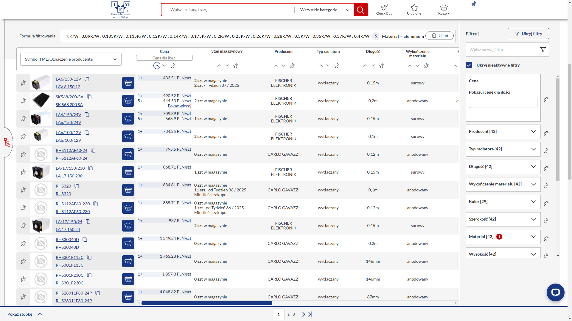

    Z oferty TME (cena!): Lista radiatorów i wentylatorów na stronie sklepu TME z filtrami i cenami
    Dlatego proponuję (i moi przedmówcy również) wentylator. Najlepsze rozwiązanie to radiator na zewnątrz plus wentylator. Można uzależnić jego pracę np. termikiem, np. takim przymocowanym do radiatora:

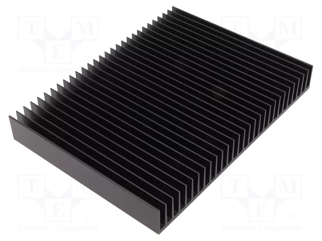

    Zasilacz electronics-lab już od początku ma trochę naciąganą specyfikację 30 V/3 A, bo z transformatora 24 V nie będzie 30 V pod obciążeniem. Jakby ją traktować dosłownie, toby było ponad 90 W do wytracania przy najniższym napięciu i najwyższym prądzie, realnie pewnie bliżej 70 W. Radiator 1 K/W byłby ledwie akceptowalny i to bez podkładek izolacyjnych.
    Radiator 0,7K/W wygląda tak:
    Czarny radiator aluminiowy z gęstym układem pionowych żeber
    Wymiary L: 150 mm; W: 200 mm; H: 25 mm i osiągnie katalogowe 0,7 K/W zawieszony w wolnej przestrzeni, a nie w obudowie.
    Ten, co masz, to pewnie A4240 L=100 mm 2,5 K/W; nawet dla jednego tranzystora by nie wystarczył, gdyby był korzystnie ustawiony pionowo i nie był zamknięty w obudowie.
    Po prostu pasywne radiatory muszą być wielkie.
    Możesz kupić zestaw chłodzący do PC-ta, przystosowany do procesorów z TDP 90 W lub więcej, czyli raczej tych o większej wydajności. Używane na bazarach można kupić za dychę lub dwie dychy. Na Allegro oczywiście też są. Interesujące są też laptopowe i do małych zintegrowanych PC, te są miniaturowe, ale zazwyczaj procesory tam stosowane mają niską całkowitą rozpraszaną moc.

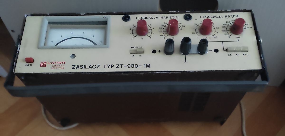

    Ta obudowa do zasilacza to błąd.
    Zasilacz UNITRA ZT-980-1M z analogowym miernikiem i pokrętłami regulacji
    Obudowę o takich wymiarach ma zbliżony zasilacz.
    Tego zasilacza nie potrzebuję. Zasilacz przyniosłem, bo zamierzam na tym zrobić zasilacz 30 V/2,5 A.
    Nie psuj go, mało to podobnych obudów w sprzedaży?

    To będzie problem z tym 30 V. Ta wersja tego zasilacza daje stabilne 10 V/5 A (50 W) – jeśli chcesz z niego przerabiać. Da się może podciągnąć do ok. 12–13 V (20%) i raczej nie sądzę, by wiele więcej. Ja tak zrobiłem w moich 20-woltowych – podciągnąłem do ok. 25 V (UNIMA 5372 – podwójny 2×20 V), ale było z czego. Potrzebowałem 2×24 V = 48 V, czyli "zasilanie centralowe". Ale droga słuszna, słuszna. Ma wszystko, co potrzeba, tylko zbyt małe napięcie. Jak wiesz, jak skojarzyć 2 transformatory, to otrzymasz te 30 V. Sprawdzić trzeba też napięcie elektrolitów! Uwaga na często gubioną zworkę interfejsu z tyłu tego zasilacza. Bez niej wydaje się martwy!

    To będzie problem z tym 30 V. Ta wersja tego zasilacza daje stabilne 10 V/5 A (50 W) - jeśli chcesz z niego przerabiać.
    12 V/5 A.
    Jacekser napisał:
    Da się może podciągnąć do ok. 12-13 V (20%) i raczej nie sądzę, by wiele więcej.
    Zamierzam dodać 2. transformator.
    Wiem, jak to zrobić.

    Ta obudowa ma otwory u dołu i i u góry. Można w nią wpasować radiator, który może odprowadzić moc ok. 15 W. W takiej obudowie zmieściłem ładowarkę i radiator z tranzystorem i mostkiem prostowniczym. Moc strat była na tyle duża, że musiałem dorobić termostat, który wyłącza ładowarkę, gdy temperatura radiatora sięga 70 stopni Celsjusza. Urządzenie miało być bez wentylatorów i maksymalnie ciche.
    Większe moce do rozproszenia wymagają wymuszonego obiegu powietrza. W przypadku Autora należy wentylatory zamontować na tylnej ścianie obudowy (wg producenta jest to boczna ściana). Termostat czy regulator obrotów będzie wskazany. Głośne wentylatory są uciążliwe.
    Jeszcze jedna uwaga - ta obudowa mięknie w temperaturze około 70 stopni Celsjusza - białe miękną w nieco wyższej temperaturze. Warto więc ograniczyć temperaturę radiatora. I tak z czasem te kratki wygną się.
