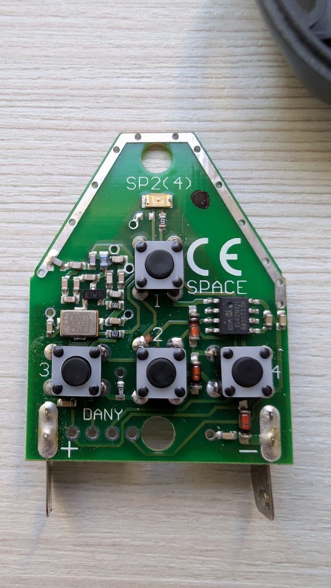

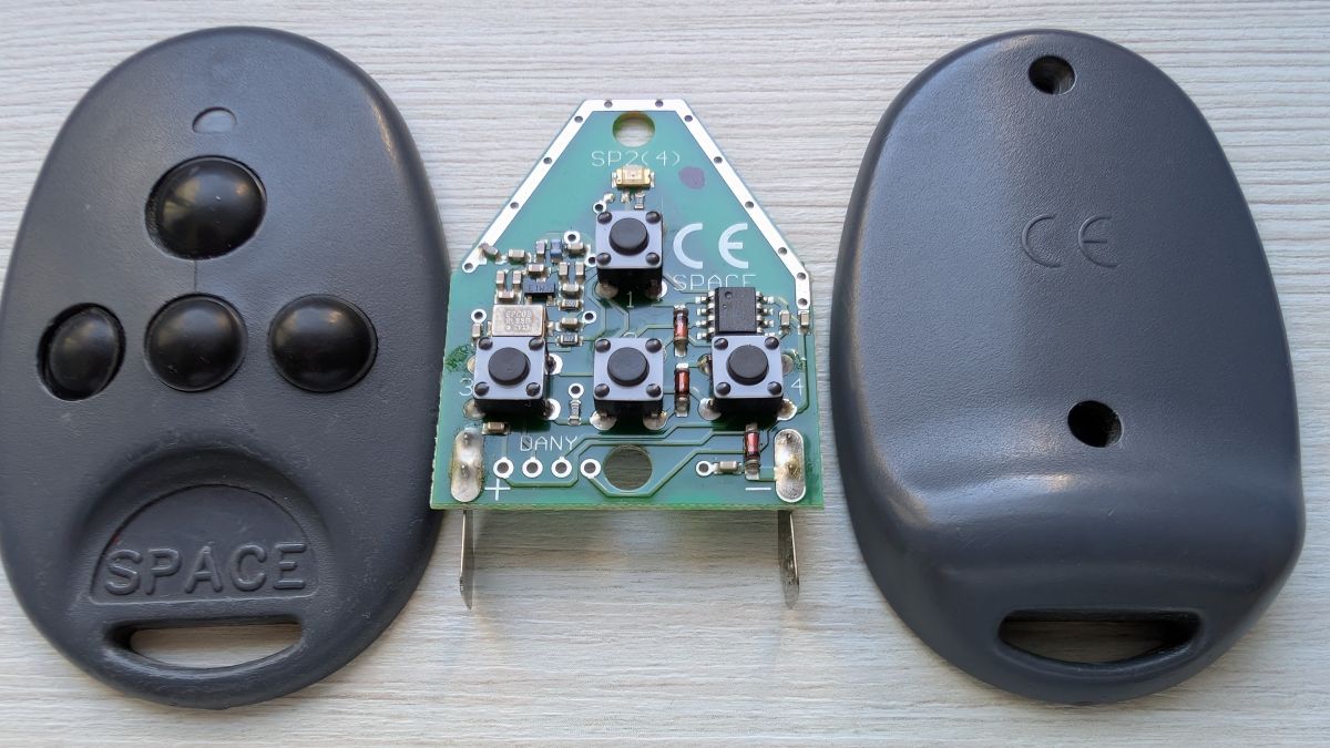

#1 21636828 17 Sie 2025 10:41 tkochanowski tkochanowski Poziom 10 Posty: 28 Ocena: 3 Autor tematu Post #1 21636828 17 Sie 2025 10:41 Chcę zrobić klon pilota do bramy osiedlowej. Nie wiem, jaki mam mechanizm. Raczej stary, bo pilot ma 15 lat.Zdjęcia pilota w załączeniu — da się rozpoznać? Jeżeli tak, to mogę prosić o radę, jaki pilot uniwersalny kupić?
#2 21636841 17 Sie 2025 10:56 ArturAVS ArturAVS Moderator Posty: 26225 Pomógł: 2296 Ocena: 7771 Pomocny post? (0) Post #2 21636841 17 Sie 2025 10:56 HCS200 to zmienny kod, zapomnij o tym bez dostępu do centralki. Promuję tematy: 06.02.2026 Ciekawy regulator PWM, funkcje niczym w falowniku silnikowym 24.07.2025 Wielofunkcyjny miernik do pomiarów instalacji elektrycznych Megger MFT-X1 30.12.2024 Życzenia Noworoczne dla forum 23.12.2024 Życzenia Świąteczne dla forum 11.12.2024 ATS-20, odbiornik globalny?
#3 21636847 17 Sie 2025 11:00 raks0 raks0 Poziom 31 Posty: 782 Pomógł: 255 Ocena: 447 Pomocny post? (0) Post #3 21636847 17 Sie 2025 11:00 Model pilota to SPACE SP4 Link
#4 21636852 17 Sie 2025 11:02 ArturAVS ArturAVS Moderator Posty: 26225 Pomógł: 2296 Ocena: 7771 Pomocny post? (0) Post #4 21636852 17 Sie 2025 11:02 @raks0 Nie zmienia to faktu, że bez dostępu do centralki nic z tego. Promuję tematy: 06.02.2026 Ciekawy regulator PWM, funkcje niczym w falowniku silnikowym 24.07.2025 Wielofunkcyjny miernik do pomiarów instalacji elektrycznych Megger MFT-X1 30.12.2024 Życzenia Noworoczne dla forum 23.12.2024 Życzenia Świąteczne dla forum 11.12.2024 ATS-20, odbiornik globalny?
