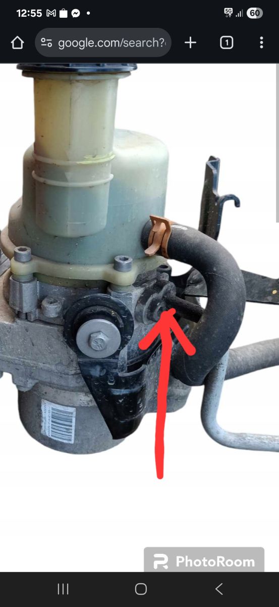

    zamierzam samodzielnie wymienić płyn od wspomagania w Dacia Sandero 2018 rok. Pytanie do Was, czy na coś muszę zwrócić szczególną uwagę? Jak najlepiej odpowietrzyć później układ?

    Najlepiej go nie zapowietrzyć. Generalnie tam jest pompa elektryczna. Ustawiasz koła w skrajne pozycji lewej bądź prawej. Auto zgaszone bez zapłonu. Dobrze jest unieść przednie koła (łatwiej kręcić kierownicą). Wysysasz ile dasz rady ze zbiorniczka na razie nie zalewasz nowego płynu. Odpinasz powrót do pompy z maglownicy. Wąż do wiadra a króciec w zbiorniku zaślepiasz bo jak nalejesz to się tędy wyleje. Zalewasz ile wlezie. I kręcisz kierownicą w drugie skrajne położenie. Do wiadra powinien się wlać płyn z maglownicy. Kontrola poziomu i powtórka w drugą stronę. Można tak jeszcze raz albo dwa aż płyn lejący się do wiadra z powrotu będzie ładny nowy. Po wszystkim podpinasz węża i masz większości nowy płyn w układzie. Na koniec sprawdzenie poziomu i test. Czyli odpalenie i pokręcenie kierownicą od skrajnego lewa do prawa i z powrotem kilka razy (to pozwoli odpowietrzyć ewentualne zapowietrzenia. Po wszystkim ostatnia kontrola poziomu.

    Powrotny ma zwykle mniejszą średnice.
    #13 21692990
    kkknc
    Posty: 23642
    Pomógł: 1910
    Ocena: 6661
    Powrotny ma większą średnicę a nie mniejszą.
  • #14 21692993
    milejow
    Posty: 13068
    Pomógł: 1559
    Ocena: 5130
    Ty nie masz tam czasem pompy elektrycznej?

  • #19 21693318
    Aleksander_01
    Posty: 12735
    Pomógł: 1157
    Ocena: 3391
    Nie chcę się wymądrzać, ale jeżeli to pompa elektrohydrauliczna to rozwiązanie jest tylko jedno - z metalowego korpusu pompy wychodzi rurka metalowa, a powrót to rurka gumowa zasilająca zbiornik wyrównawczy.
    Wymiana - zdjąć gumowy wężyk i koniec umieścić w zbiorniczku, butelce itp.
    -zaślepić otwór po zdjętym wężyku.
    -przygotować sobie zapas nowego płynu
    -odpalić silnik i kręcić kierownicą do oporu raz w lewo, raz w prawo, cały czas uzupełniając płyn w zbiorniczku wyrównawczym.
    Oprację można powtórzyć po kilku dniach.
    Pierwszy raz widzę aby ktoś wymieniał ten płyn bez przyczyny, tzn tak profilaktycznie.

    #30 21694574
    sigwa18
    Posty: 11936
    Pomógł: 1184
    Ocena: 3322
    Nie to wysokie ciśnienie na maglownicę a ty masz złapać płyn z powrotu czyli ten grubszy gumowy. Wyciągasz ile się da ze zbiornika i zalewasz ponad stan (przy okazji jak będzie pusto odpiąć ten przewód i zaślepić chwilowo wejście z powrotu ze zbiornika). Teraz wystarczy pilnować stanu w zbiorniku (dolewać) i kręcić kierownicą lewo prawo do oporu aż płyn będzie czysty nowy.
