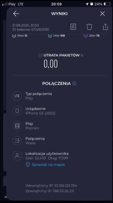

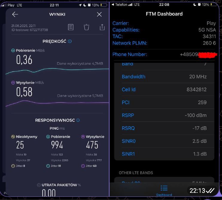

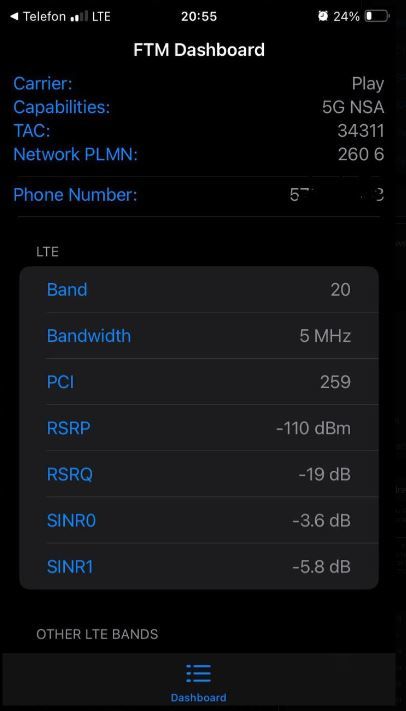

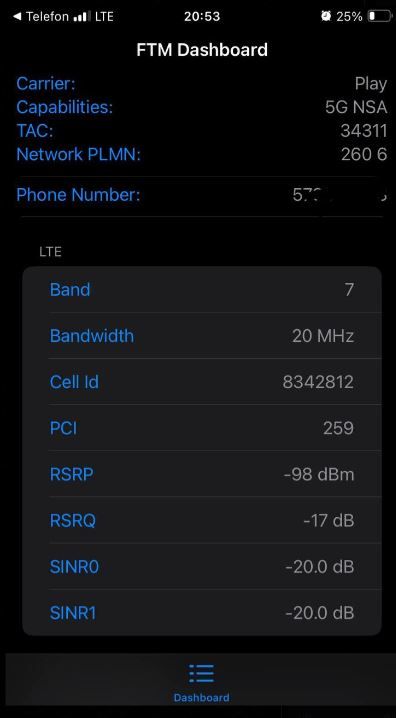

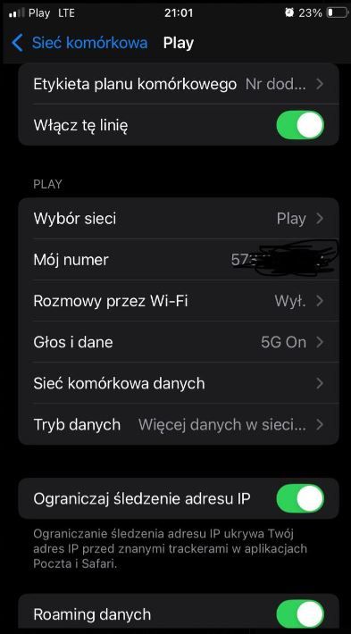

    Nie ukrywam, że wariantu przejścia na 5G w Play nie brałem pod uwagę, zważywszy na to, co widzę na co dzień na telefonie... ale żeby nie być gołosłownym... Zrobiłem test. Za oknem, na drabinie, w miejscu, gdzie mógłbym umieścić CPE — najwyżej, jak sięgam, z największym widokiem na niebo w kierunku nadajników w Biskupicach. Wyniki jak poniżej — mizeria... 5G nie łapie; jak chwilkę poczekałem, to przeskakiwało między 800 MHz a 2600 MHz.
    Innych narzędzi niż Field Test na iPhone nie znam... W ustawieniach "wymuszone" 5G.
    Ustawienia sieci komórkowej iPhone z aktywnym 5G, operator Play, brak zasięgu 5GZrzut ekranu z aplikacji Field Test pokazujący dane sieci LTE operatora PlayZrzut ekranu z aplikacji FTM Dashboard pokazujący parametry sieci LTE w PlayZrzut ekranu z wynikami testu sieci LTE Play ukazujący niską prędkość pobierania i wysyłania.Zrzut ekranu z wynikami testu LTE sieci Play na iPhonie SE (2022)

    To NSA wiec nie można wymusić samego 5G bo kotwica musio być na LTE, niestety ale FT na IoS to słabe narzedzie, no i dziwnie pokazuje B7 I B20 bo na LTE2600 wg, tego jest duzo lepszy niż na LTE800 a do tego jakis tragiczny SINR, co to za karta Play?

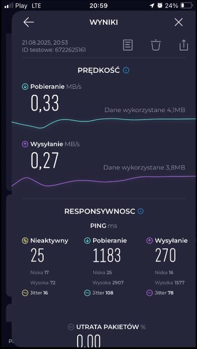

    To akurat eSIM, poniżej z fizycznej karty (prawie nowa — była wymieniana jakieś 3 miesiące temu) i też kaszana. iPhone stary, 2022 rok i niska wersja, bo SE gen. 3.
    Zrzuty ekranu z testu prędkości sieci LTE i aplikacji FTM Dashboard
    Jutro może ogarnę starszego Xiaomi 11T na Androidzie i może drugiego jakiegoś nowszego... jaką apkę zainstalować do testów?
