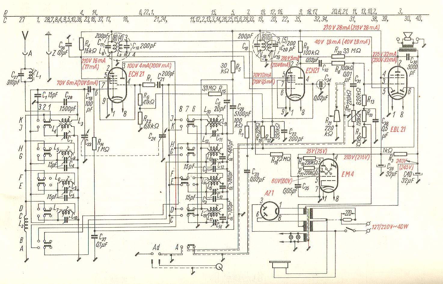

    Cześć, to mój pierwszy post tutaj, na wstępie zaznaczę, że mam małe pojęcie o elektronice lampowej, temat zgłębiam od niedawna, zacząłem czytać książki na ten temat, przekopywać internet. Nadal jednak uważam się za laika, dlatego potrzebuję pomocy.
    Mam radio Serenada 6277. Udało mi się je uruchomić, odbiera bez zarzutów, ładnie łapie Warszawę i sporo zagranicznych stacji.
    Problem jest taki, że na 100% głośnik wydaje z siebie jednostajne, niskie buczenie o tej samej głośności na wszystkich zakresach, na przełączniku gramofonu oraz wtedy, kiedy żaden przełącznik nie jest włączony. To buczenie pojawia się po rozgrzaniu lamp i ma 50 Hz, mierzyłem tunerem do strojenia instrumentów muzycznych.
    Zauważyłem też, że bardzo mocno grzeje się lampa EBL21. Po 15 minutach działania miała 110–120°C, a AZ1 70–80°C. Pozostałe dwie 40–50°C. Temperatura transformatora w normie.
    Dotychczas w radiu wymieniłem wszystkie kondensatory papierowe i smołowe oraz elektrolityczne. Przy elektrolitycznych zastosowałem nieco większe pojemności, bo 47 µF, takie akurat mogłem kupić.
    Zrobiłem kilka pomiarów:
    Lampa EBL21 — pomiary nóżek, mam nadzieję, że policzyłem je poprawnie:
    1. Brak — nie wiem czemu
    2. 6 V
    4. Brak pomiaru
    5. 225 V
    6. 190 V
    7. -4 V
    Tak to wygląda. Dodatkowo zmierzyłem napięcie na nowych kondensatorach elektrolitycznych i tutaj jest chyba kiepsko, bo po podłączeniu i włączeniu radia multimetr pokazał ponad 300 V. Od razu zaczęło spadać, by zatrzymać się na około 260 V. Bardzo mnie to zaskoczyło, bo jeśli dobrze rozumiem schemat, powinno być 210 V.
    Chciałbym Was zapytać, czy przy tak dużym napięciu i tak grzejącej się lampie EBL21 można tego radia używać bezpiecznie. Wolałbym uniknąć pożaru. Liczę na pomoc, bo radio jest w świetnym stanie, jak na swój wiek wręcz idealnym. Wymagało niewielu zabiegów estetycznych, żeby cieszyć oko. Dodatkowo gra ma piękny dźwięk. Chciałbym, żeby było też używane. Problemem pozostaje napięcie i buczenie, które przy dłuższym słuchaniu staje się uciążliwe.
    W załączeniu dodaję schemat.
    Będę wdzięczny za każdą pomoc i proszę o wyrozumiałość dla zapalonego laika.

    Zaczynamy. Kondensator C39/40 niedokładnie kontaktuje z chassis, ewentualnie utracił pojemność. Zwarcie pomiędzy katodą a grzejnikiem w lampie EBL21. Na razie tyle.
    Sprawdź napięcia zgodnie ze schematem, bo wygląda ze jest OK. Co do szybkiego spadku napięć anodowych, to lampa prostownicza AZ1 jest żarzona bezpośrednio a pozostałe lampy pośrednio, czyli pobór prądu przez resztę lamp następuje wolniej po włączeniu niż pełna zdolność emisyjna (prostownicza) AZ1.

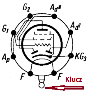

    Ten pomiar napięć na EBL jest do d..y.
    Nie mogą być np. na 5. I 6. takie napięcia bo to diody detekcyjne. A takie napięcia to pewnie A i G2.
    Chyba źle liczysz nóżki. Bo -4V to pewnie G1 nóżka 3.
    Nóżki liczy się od lewej patrząc z dołu. Od klucza.
    Schemat wyprowadzeń lampy elektronowej EBL z oznaczeniem klucza.

    Sprawdziłem połączenie C39 i C40 z masą, jeszcze raz poprawiłem lutowanie, przeczyściłem chassis i nakrętkę od starego kondensatora, bo zostawiłem go dla wyglądu. Zmierzyłem oporność między nóżkami "-" C39 i C40 a chassis. Wynik 0,3 Ω w obu przypadkach. Więc chyba jest dobre połączenie z masą. Pomi­erzyłem jeszcze raz ich V. Po kilku minutach pracy radia i ustabilizowaniu wyników miernik pokazał odpowiednio dla C39 i C40 241 i 270 V. Czy taki wynik jest akceptowalny?
    C38 wymieniłem na foliowy 0,47 µF.
    Tak, mogłem źle policzyć nóżki, też korzystałem z tego schematu. Liczyłem tak, 1 to pierwszy pin na lewo od klucza i potem zgodnie z ruchem wskazówek zegara. Pomiary wykonywałem widząc chassis od spodu, czyli pinami w moją stronę. Wrzuciłem to w chat gpt, ale stwierdził, że to bez sensu i poprzestawiał wyniki. Tutaj zamieściłem te z chat gpt.
    Zamieszczę Wam tak, jak je zmierzyłem i zapisałem na kartce, może będzie więcej sensu.
    1. Ok 7 V
    2. 225 V
    3. -4 V
    4. 190 V
    5. -1 V
    6. -2 V
    7. Nic
    8. 6 V
    Czytałem o tym, wydawało się łatwe zmierzyć taką lampę, ale tu klops, okazuje się, że w praktyce nie jest to takie proste. Wyjąłem też tę lampę i szukałem przebicia, mierząc piny ze sobą multimetrem. Nic się z niczym nie styka i raczej lampa nie ma przebicia.

    Najpierw może zbij zbyt wysokie napięcie, które jest głównie wynikiem zmiany napięcia sieci z 220 na 230V.
    Włącz między katodą AZ1 a kondensatorem C40 rezystor 320omów/5W.
    I sprawdź napięcia na C40, 39.

    Prąd lampy końcowej EBL21 wygląda że jest w normie bo cały prąd Ia = 5,5V/82 omy= 67mA.
    Sumując prądy ze schematu to producent podaje ok.64mA czyli jest OK.

    Dlaczego trzeba wymienić R13?
    Z pomiarów na R2 wynika że prąd anodowy jest w normie a główną jego część stanowi prąd EBL21.
    Jeżeli tak to R13 jest OK.
    Potwierdźił to też pomiar,Ug1 = - 4V.
    Co prawda na R2 było -5,5V ale "po drodze" do g1 jest 120k + 820k, przy pomiarze obciążone Rw miernika rzędu parę M.
    Oczywiście nikt nie twierdzi, że po obniżeniu napięcia przydźwięk zniknie.
    Wstawienie rezystora przed C40 obniży napięcie ale i tętnienia Ua.
    Poza tym z wpisów Autora wynika, że poziom przydźwięku jest nieduży, więc raczej to nie jest zwarcie/upływność katoda - żarzenie.

    Kg3 to katoda i siatka trzecia.
    To wyprowadzenie w EBL jest podłączone do masy to co się dziwisz że jest zero?
    A anody nie pomyliłeś z G2
