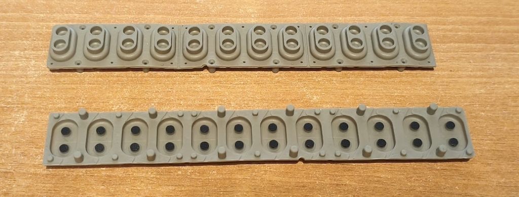

    Z tymi gumkami to nie tak łatwo, bo to nie tyle warstwa przewodząca się psuje, ile same gumki pękają. Pierwszymi objawami są problemy z dynamiką, potem już leci. Do Rolanda RD250 jakieś gumki z ali udało mi się dopasować - trochę trzeba nożyczkami, ale tanie są ;)

  • #14 21715989

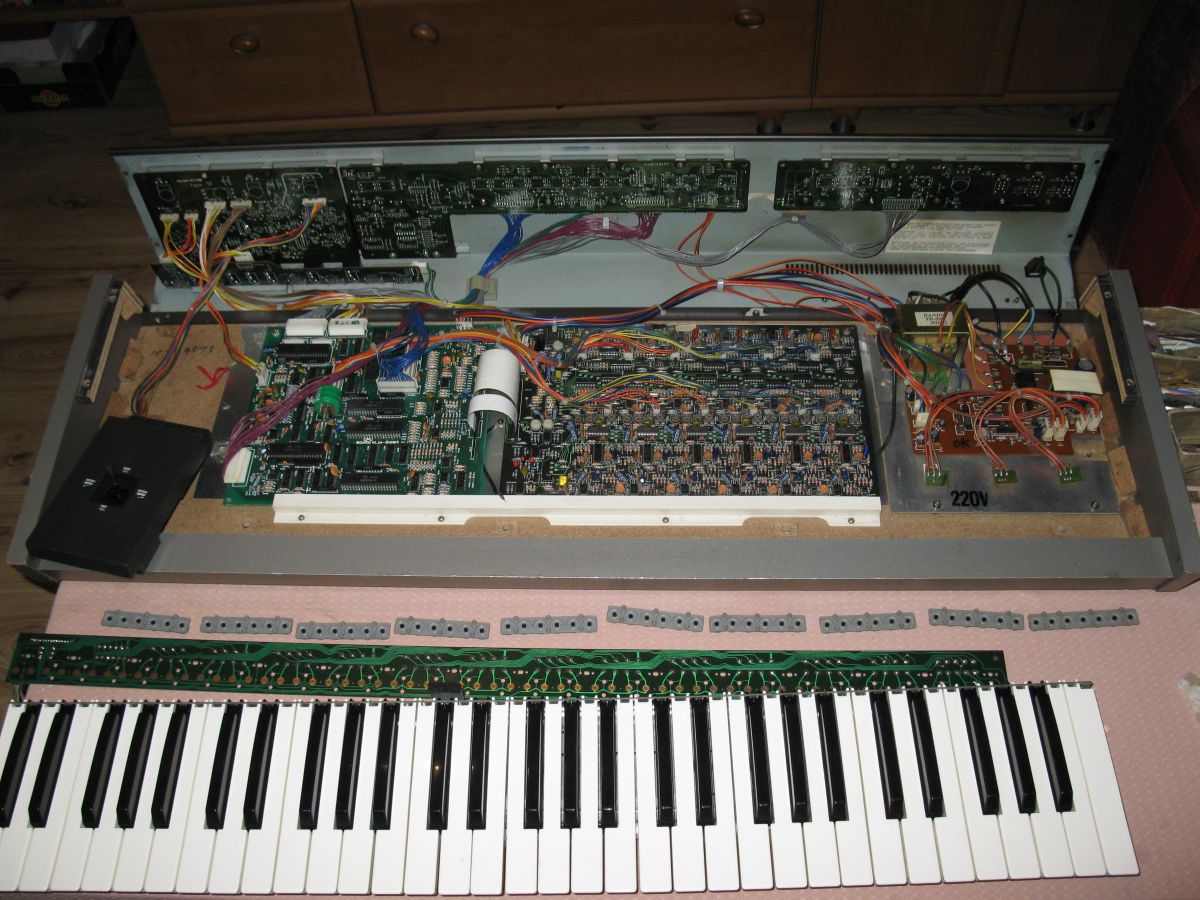

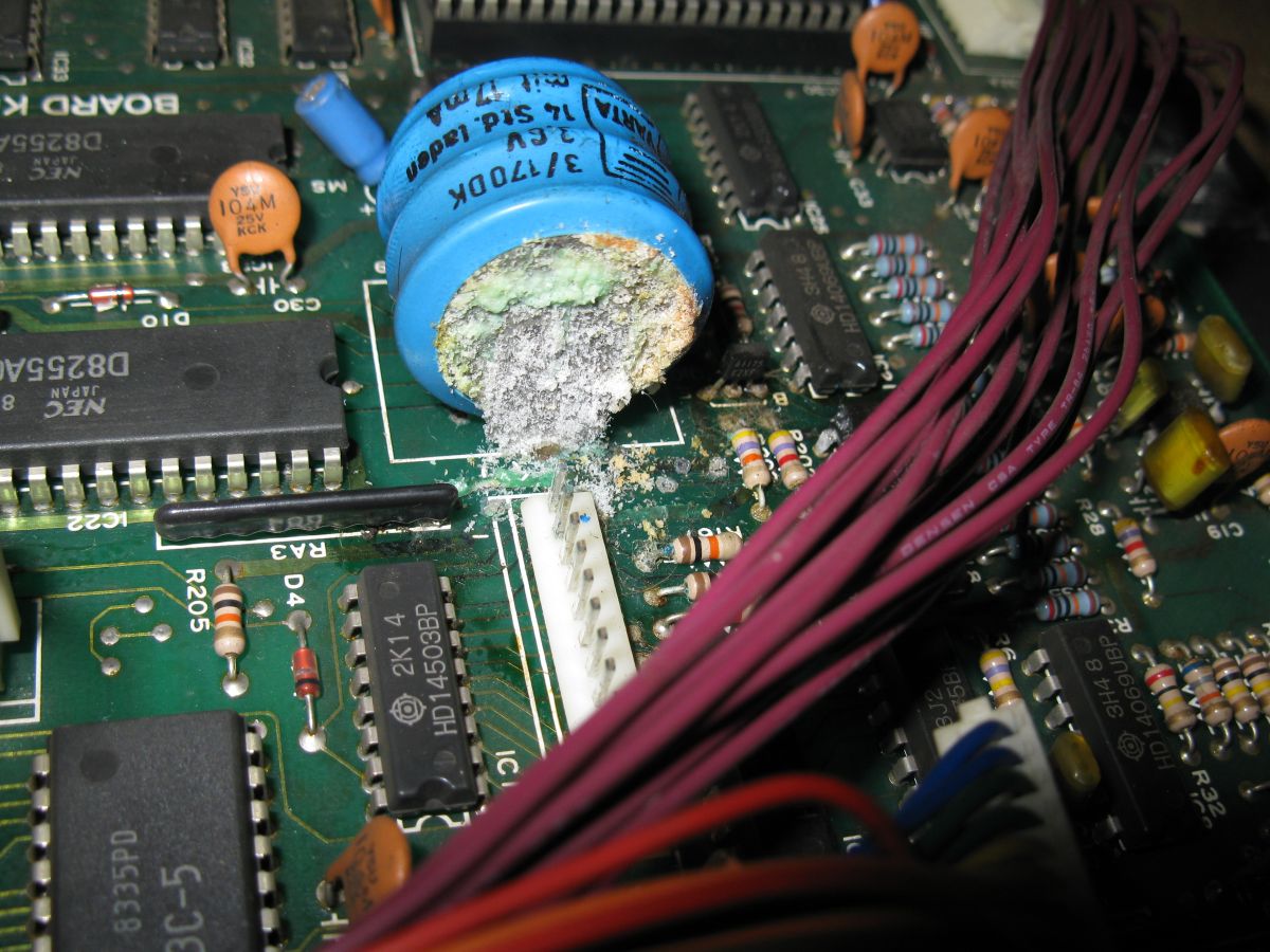

    Wiele klawiszy przywracałem do życia i osobiście nie spotkałem się ze spękanymi gumkami, nawet w naszym niegdyś bardzo intensywnie eksploatowanym Korgu Poly 61, kupionym w połowie lat 80-tych. Dwa razy wystarczyło przeczyścić gumki + płytkę stykową i klawisze działały jak należy. Pierwszy raz czyściłem w nim te elementy gdzieś w połowie lat 90-tych a od początku lat 2000 był praktycznie nieużywany aż do roku 2016. Wtedy zdecydowałem o jego sprzedaży a przed nią wyczyściłem wnętrze (oczywiście gumki + płytkę też), wymieniłem uszkodzoną baterię (trochę roboty przy tym było) i syntezator w pełni sprawny znalazł się u nowego właściciela.
    Rozłożony syntezator Korg Poly-61 z widocznym wnętrzem i klawiaturą
    Zbliżenie na uszkodzoną baterię z wyciekiem na płycie głównej syntezatora

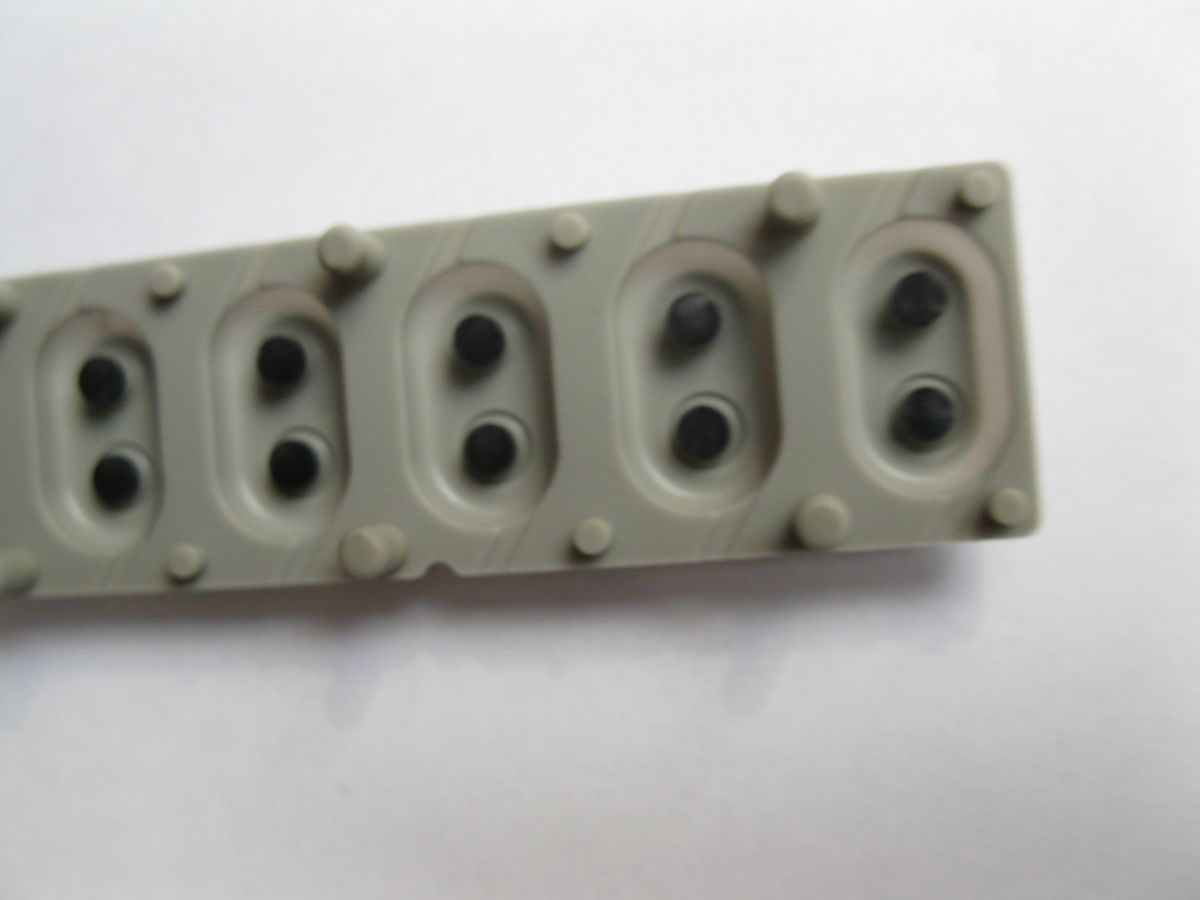

    Tu np fragment brudnej gumki Rolanda G-600:
    Fragment brudnej gumki stykowej z klawiatury syntezatora Roland G-600
    W 2015 wyczyściłem płytkę + gumki, lekko je potraktowałem ołówkiem i klawisz gra do dzisiaj.
