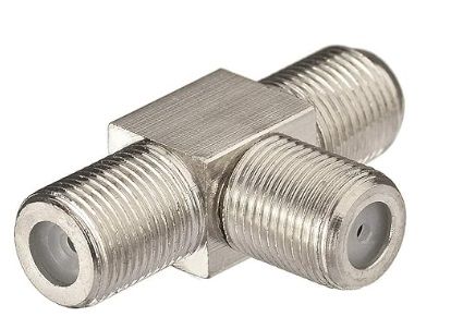

    To jeszcze jedno pytanie. W zasadzie chcę przenieść gniazdo dokładnie w pionie kabla. Czy zastosowanie takiego łącznika:
    Metalowy złącze typu F do kabli koncentrycznych, widok z bliska
    spowoduje jakieś zakłócenia? Połączyłbym kabel w starym miejscu, a gniazdo przeniósłbym wyżej.

    To załączone to nie jest splitter tylko tzw. trójnik.
    Splitter to inaczej rodzielacz i powinien mieć 75Ω impedacja i separację powiędzy wyjściami/wejściami i małe tłumienie we/wyjścia.
    To załaczone nie ma tłumienia bo ma galwanicznie połączenie żył środkowych.

    Do połączenie przewódów oczywiście, ale nie w tym celu. Rozdzielając sygnał na 75Ω masz potem albo 2x37,5Ω (przewody równoległe) albo łączysz do tego tzw. "stub filter" z koncetryka.
    Np. tutaj masz coś:
    https://www.onallbands.com/simple-filters-from-transmission-line-stubs/
    Można zrobić filtry zaporowe wycinające jakieś kanały TV
    Poczytaj co to jest i będziesz wiedział, że istnienie takich rozdzielaczy nie jest bez sensu.
    Tobie potrzeba rozdzielacza lub tzw. puszka przelotowa - tego szukaj.

    To dzielnik używany w technice Audio/Video. Absolutnie nie nadaje się do sieci telewizyjnych.

    Tak można śmiało zrobić.

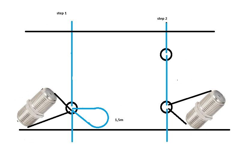

    Zrobię to w dwóch krokach.
    Od dołu przyłączę 1,5 m nowego kabla za pomocą beczki i gniazdo do tego kabla. Zostawię tak na miesiąc. Jak nikt nie będzie zgłaszał problemów, to przeniosę gniazdo wyżej.
    Przez miesiąc będę mógł bez problemu wrócić do stanu pierwotnego. Jak coś będzie źle, to już u mnie powinno się pokazać.
    PS. Ciekawe, czy dyplom inżyniera elektrotechniki to wystarczający papier :P
