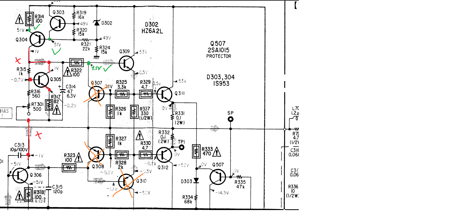

    Witam. Wzmacniacz Sony TA-AX500 EU — pewnego dnia po uruchomieniu spalił się bezpiecznik F1 3,15 A. Po zdemontowaniu obudowy okazało się, że końcówki mocy, tj. jeden kanał Q311, Q312 oraz drugi kanał Q361, Q362, są uszkodzone. Tranzystor Q355 jest sprawny, natomiast Q305 był uszkodzony (na wszystkich nóżkach około 53 V). Dodatkowo, wizualnie, a później manualnie wylutowywałem i znalazłem jeszcze uszkodzone tranzystory Q310, Q308, Q307 oraz Q357. W mostku również była walnięta jedna dioda, więc wymieniłem wszystkie 4 na ::: P600M-DIO 5 SZT 162,36/100 SZT 23 8,12 Dioda: prostownicza; THT; 1 kV; 6 A; Ammo Pack; Ifsm: 400 A; P600; 1,5 µs::. Aktualnie wzmacniacz posiada nowe 4 diody, tamte uszkodzone tranzystory są wylutowane (końcówki mam już nowe, czekają). Uruchomiłem — nie pali bezpiecznika — jednak mam problem: po uruchomieniu napięcie na kondensatorach tych dużych C402 oraz C403 powinno być 51 V oraz −51 V, tak pisze na płycie PCB, jednak jest więcej — 56 V. Pomiary napięć na tranzystorach i punktach lutowniczych tych uszkodzonych wykazały, że na tranzystorze Q305 mam ciągle napięcie około 53 V na wszystkich punktach (pomiar rezystancji względem masy zarówno baza, jak i emiter wynoszą prawie 0 Ω). Tranzystor Q306 jest sprawny (sprawdzam miernikiem LCR-P1). Kondensatory C313 oraz C315 są również dobre — wylutowałem nawet bez rezultatu. Drugi kanał analogicznie — Q355, tam napięcia są w miarę w porządku. Może ktoś jest w stanie podpowiedzieć, co jeszcze sprawdzić, gdzie szukać, gdyż coś tutaj jeszcze musi być uszkodzone, według mojego rozumowania. Pod spodem wstawiam link do serwisówki wzmacniacza, strona 12/24 oraz screena, pomarańczowe to uszkodzone i chwilowo wymontowane elementy. Pozdrawiam

    Co oznaczają czerwone znaki x?
  • #3 21641632
    Noname2212
    Poziom 7  
    Posty: 11
    >>21641619 Pomarańczowe to usunięte i uszkodzone elementy, zielone to poprawne napięcia, a na czerwono to tam, gdzie cały czas występuje to wysokie napięcie, czyli na C, B, E.

    Q309 jest nadal wlutowany?
  • #5 21641658
    Noname2212
    Poziom 7  
    Posty: 11
    >>21641655 tak, Q309 znajduje się w płycie, jest przylutowany. Zmierzyłem go jeszcze raz testerem, jest sprawny, jednak zmierzyłem napięcia po wlutowaniu nóżek i na E ma 0,04 V, na C ma 55 V, a na B ma -0,3 V.

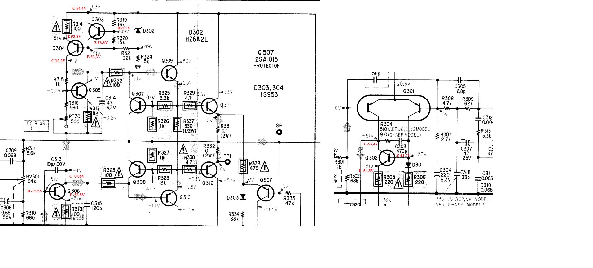

    Ok, wylutuj ten Q309, następnie:
    1) Połacz kawałkiem drucika punkty do których były normalnie wlutowane Emiter i Kolektor tranzystora Q307. Tranzystor powinien być na razie wylutowany.
    2) Tak samo połącz punkty do których były normalnie przylutowane Emiter i Kolektor tranzystora Q308.
    3) Po tych operacjach zmierz napięcia wzgledem masy na tranzystorach Q304, Q303, Q306 oraz Q302 i wpisz je ładnie w schemat w odpowiednich miejscach.
    Q307, Q308, Q309 i Q310 powinny być wylutowane. Tranzystory Q311 i Q312 mogą być wylutowane lub wlutowane, to nie jest istotne. Jeśli są wlutowane to niech tak zostanie, jeśli nie to też niech tak zostanie.
  • #7 21644391
    Noname2212
    Poziom 7  
    Posty: 11
    Q307, Q308, Q309 i Q310 wylutowane; Q311, Q306 oraz Q312 też były wylutowane, więc tak zostawiłem. Wyniki pomiarów na zrzucie schematu:

  • #8 21644396
    SlawekKedra
    Posty: 16701
    Pomógł: 1570
    Ocena: 1940
    Zmierz jeszcze raz napięcia na Q302 upewniając się że prawidłowo zidentyfikowałeś jego wyprowadzenia.
    Po tym pomiarze wylutuj Q306 i sprawdź go poza układem gdyż wygląda na to że jest niesprawny.

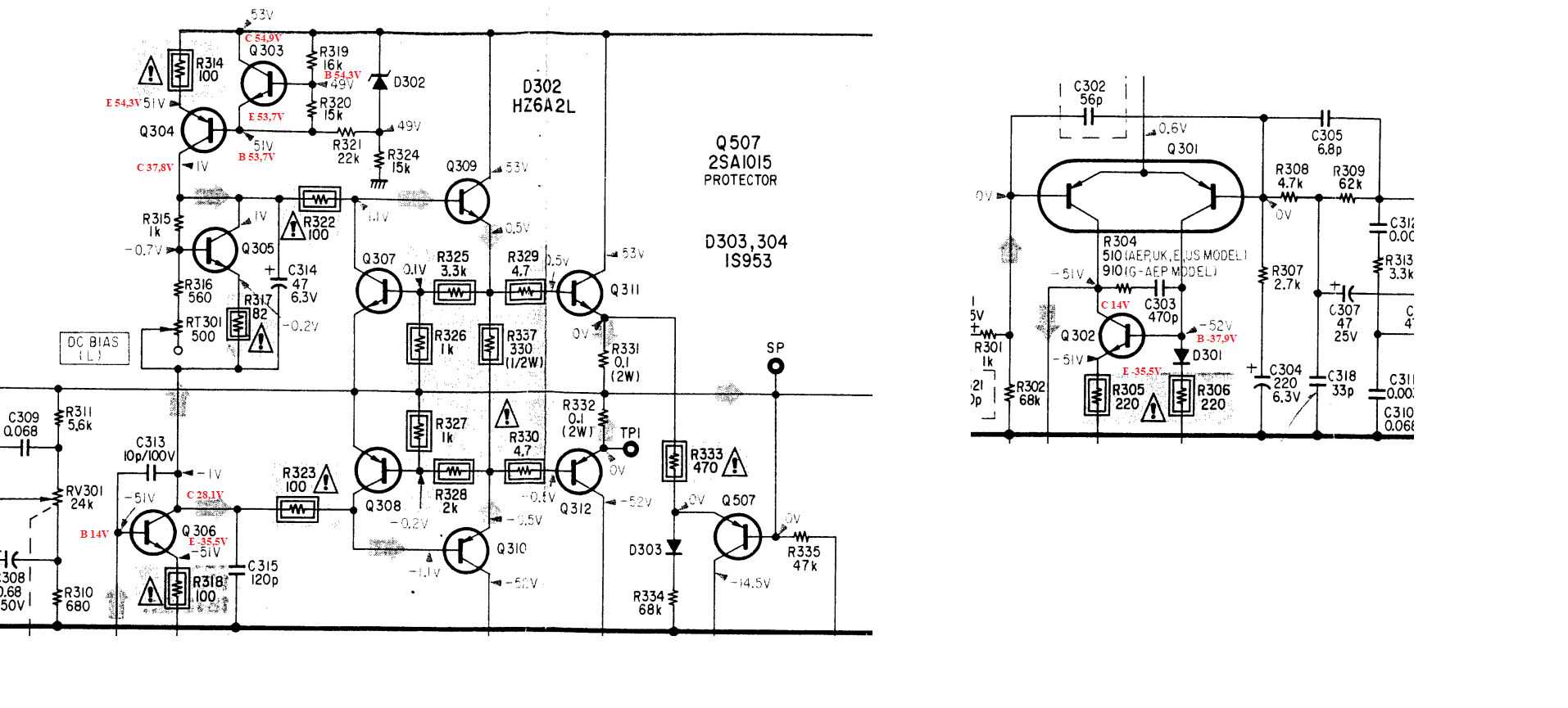

    >>21644396 Te pomiary, które wstawiłem o 19:07, to są pomiary, gdy Q306 jest wylutowany, nie było go na płycie, mam go wlutować i jeszcze raz pomierzyć?

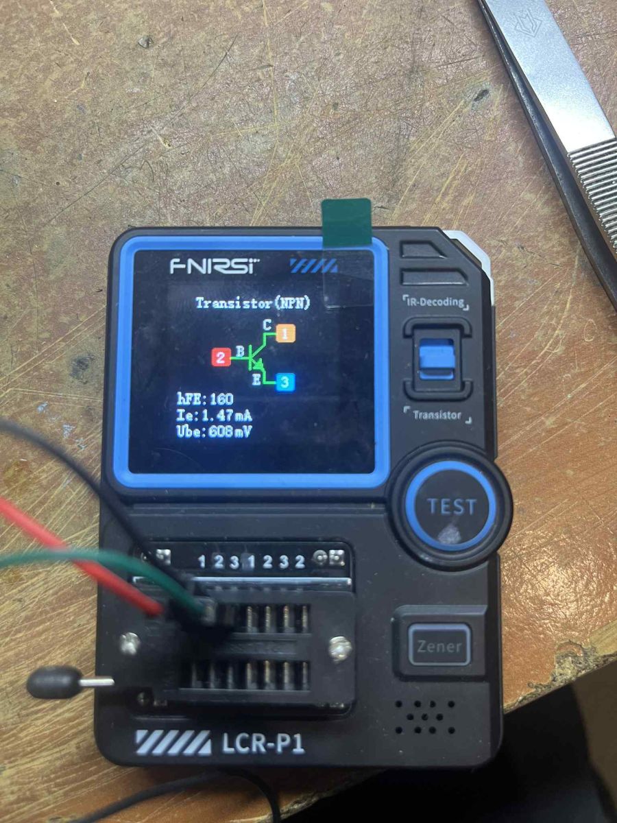

    Schemat wzmacniacza z naniesionymi napięciami na tranzystorach Q302–Q306 Zmierzyłem również Q306 przed wlutowaniem:
    Tester LCR-P1 pokazujący parametry tranzystora NPN Q306 Zmierzyłem też teraz napięcie na polach od Q305 i już nie są wszystkie równe, te ~50 V, tylko kolejno: C 10,2 V, B 4,3 V oraz E -0,005 V

    Q305 jest wlutowany?

    >>21644584 Q305 wylutowany, nie było go na płycie, wyciągnąłem teraz R322, powinien mieć 100 Ω, niestety na mierniku OL, czyli uszkodzony

    Wlutuj więc Q305 i R322 i zmierz napięcia na Q305
  • #15 21645129
    Noname2212
    Poziom 7  
    Posty: 11
    >>21645005 Stan elementów taki jak był. Wlutowałem nowy R322 100 Ω oraz sprawny Q305 i wyniki: C: 0,53 V B: -0,01 V E: -0,55 V
