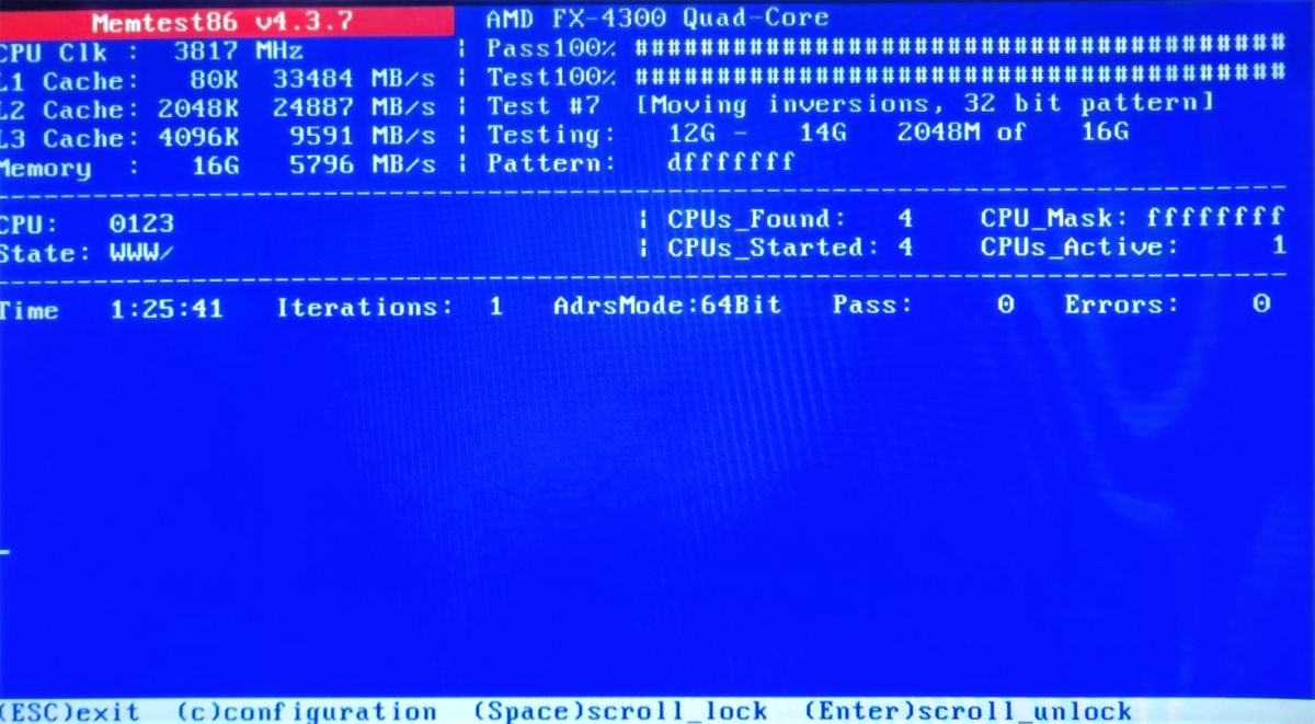

    SMART z CystalDiskInfo nie pokazywał żadnych problemów, ale może jeszcze przyjrzę się czy na pewno właściwie go robiłem. (Czy to normalne że daje wyniki od razu czy testowanie powinno chwilę trwać?)
    Sprawdziłem napięcia na zasilaczu na wtyczce ATX multimetrem, wszystkie są w normie. Zrobiłem też memtest, nie pokazał żadnych błędów.
    Ekran programu Memtest86 z testem pamięci RAM zakończonym bez błędów
    Uruchomiłem też furmarka i po 40 minutach wywalił się, na ekranie na chwilę wyświetliły się artefakty, a następnie program się zamknął i wyświetlił pulpit. Temperatury przez cały czas nie przekraczały 70 stopni w najgorętszym punkcie, generalnie było to 60 stopni. Komputer nie wytrzymuje więc dłużeszego obciążenia jeśli chodzi o grafikę, gdzie dalej szukać problemu?

    masz niesprawny komputer, najprawdopodobniej GPU. Jaki dodatkowy problem chciałbyś jeszcze znaleźć?
