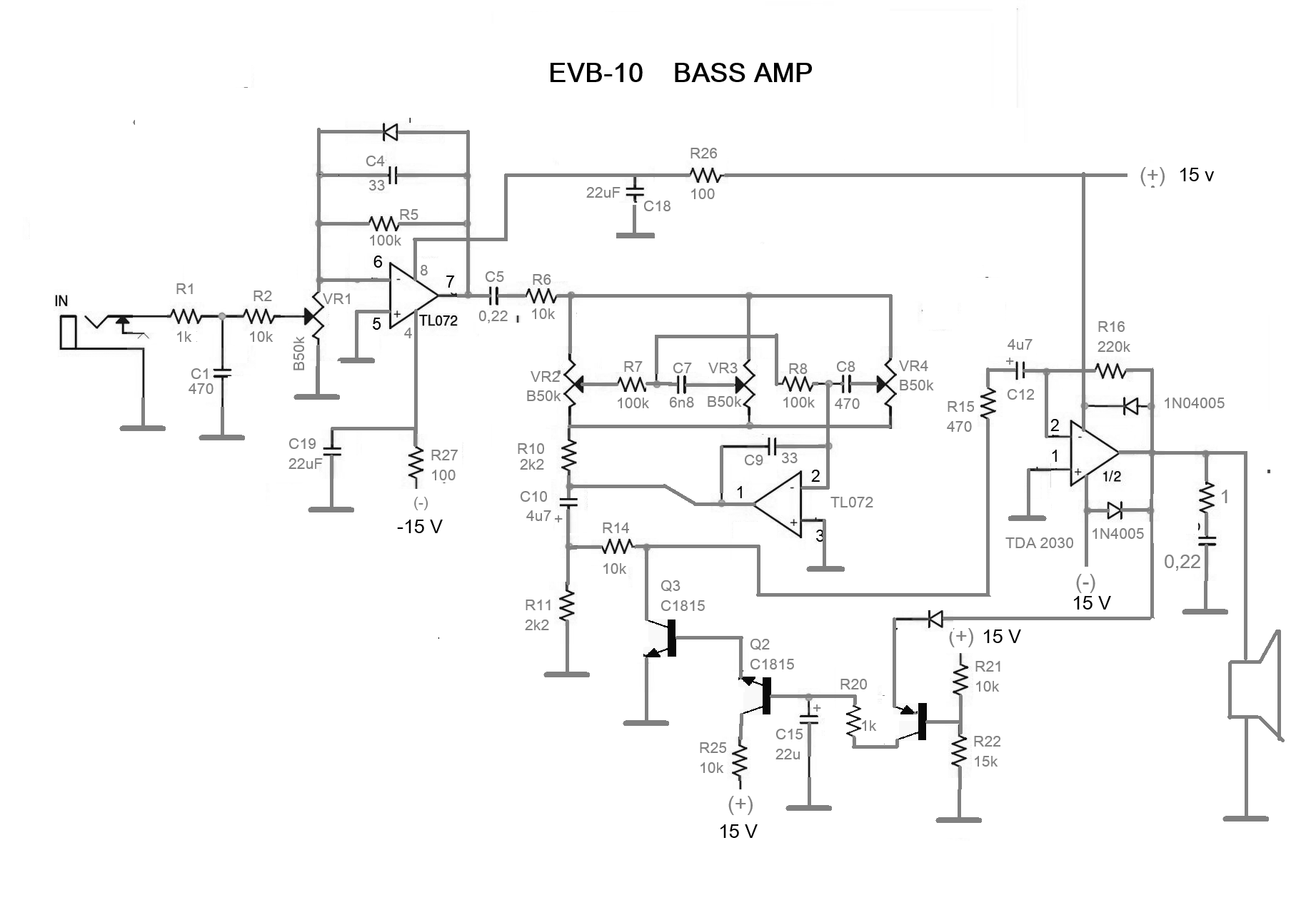

    Witam!
    Znajomy podrzucił mi taki malutki piecyk do gitary, bo coś mu marnie grało. Jest to model EVB-10 Bass Amp. Szukałem w Internecie, ale nie znalazłem żadnego schematu, więc spróbowałem odczytać go z płytki drukowanej. Trochę było z tym kłopotu, bo na PCB nie ma ścieżek, a są pola oddzielone cienkimi przerwami, ale w końcu coś tam odczytałem. No i zaskoczył mnie taki dość nietypowy schemat, którego nie bardzo mogę rozszyfrować.
    Pierwsza niespodzianka to potencjometr Volume wstawiony tak na początku toru sygnałowego. Raczej nie spotkałem się dotąd z takim rozwiązaniem, ale być może to nie ma dużego znaczenia. Potem jest układ barwy na trzech potencjometrach i taki układ na trzech tranzystorach, którego zadania nie bardzo kumam. Podejrzewam, że ma to za zadanie ograniczyć wysterowanie końcówki na TDA2030, ale co ja tam wiem :-D Może ktoś ma większe pojęcie o takich układach i do czego się to stosuje. Zawsze nie zaszkodzi zapytać.
    Załączam odszyfrowany schemat - mam nadzieję, że poprawny. A co do tego, że kiepsko grał, to po prostu on ma realnie tylko ok. 6 W RMS mocy wyjściowej i wzmacniacz przesterowywał, a bas to musi mieć więcej mocy, bo inaczej go nie słychać.
    Schemat wzmacniacza basowego EVB-10 z układem TL072 i TDA2030

    Wygląda że będzie obcinać amplitudę napięcia wyjściowego > 10Vpp.
    Z tym że działa na pik dodatni, ale w bazie Q2 jest C15 co to działanie przedłuża. Człon całkujący R20, C15.
    Potencjometr wchodzi w układ sprzężenia zwrotnego wzm. operacyjnego. Oszczędność?

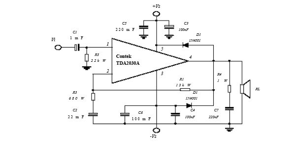

    Nie bardzo rozumiem - piszesz Autorze o wzmacniaczu TDA 2030 a na schemacie głośnik podłączony bezpośrednio do 1/2 układu TL 072 - a przynajmniej tak wynika z Twojego schematu. Być może że ten układ na tranzystorach ma podobne nieścisłości...
    Od razu uprzedzę ew. komentarze - typowa aplikacja dla TDA 2030 wygląda tak:
    Schemat wzmacniacza audio z układem TDA2030A i głośnikiem po prawej
    Porównaj proszę z Twoim schematem.

    Układ z TDA może niezgodny całkiem z zalecaną aplikacją ale działać będzie.
    W zasadzie od aplikacji różni się tym że sygnał jest podany na wejście odwracające.
    Ta 1/2 to się Autorowi nieszczęśliwie "obsunęło" z TL072.

    No, oczywiście, że tam jest drobny błąd z tym TDA2030, że nie wykasowałem tego 1/2, ale przecież obok jest napisane TDA2030. Przy rysowaniu schematu korzystałem z innego układu, żeby nie rysować od początku wszystkich elementów. Zresztą widać chyba, że na schemacie są 3 układy wzmacniaczy, a TL072 ma w sobie tylko dwa. Nie musiałeś też zamieszczać typowego schematu, bo na necie jest tego pełno, a tutaj układ jest nieco inny, a i tak gra. Ja go i tak zmienię, żeby nieco podnieść moc wyjściową i ten bas, żeby było słychać.
    A co do układu, to z pewnością jest nietypowy, ale firmy czasem stosują różne triki, aby zaoszczędzić na wszystkim.
    Dziękuję, Jozgo, za wytłumaczenie działania układu :)

    Wracając do schematu samego stopnia końcowego z pewnością jest tam błąd i narysowany obwód nie działa prawidłowo.
    Sam stopień końcowy można "podrasować" dla pracy jako wzmacniacz basu, robiąc z niego filtr pasmowy lub wprowadzając sprzężenie prądowe.
