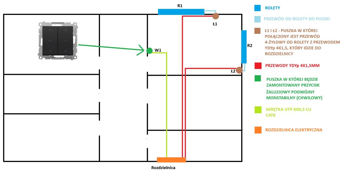

    Dzień dobry. Aktualnie sam wykonuję instalację elektryczną (klasyczną), elektrykiem nie jestem. Większość łączników i gniazd mam już ogarniętą, ale wymyśliłem sobie sterowanie roletami nieco "inteligentnie". Słyszałem gdzieś, że da się np. uzależnić otwieranie rolet od wschodów słońca. Przydałoby się też sterowanie aplikacją. Wymyśliłem, że może Grenton to potrafi. Być może jest to przerost formy nad treścią, bo wiadomo, że Grenton dosyć drogi do samych rolet. Być może kiedyś będzie też połączony z rozdzielaczami z ogrzewaniem podłogowym, ale tego jeszcze nie wykonuję. I tutaj kilka moich pytań:
    1. Czy Grenton będzie ok do zaprogramowania otwierania rolet zależnie od czasu wschodów słońca w ciągu roku? Ewentualnie, jeśli coś innego zaproponujecie, będę wdzięczny za wszelkie sugestie innych systemów i rozwiązań.
    Schemat instalacji rolet z przyciskiem żaluzjowym i podłączeniem do rozdzielnicy
    2. Jest 6 pomieszczeń. W każdym pomieszczeniu po dwie rolety. Myślałem, żeby do sterowania, które będzie koło drzwi (W1), zastosować włącznik żaluzjowy podwójny monostabilny. Planuję zrobić instalację tak, jak na obrazku. Czy dobrym zwyczajem jest "wjechać" przewodami z puszek Ł1 i Ł2 do puszki W1, aby można było ewentualnie sterować bez automatyki, i dopiero tym przewodem iść do rozdzielnicy? Czy nie ma sensu i od razu do rozdzielnicy?
    3. Czy mogę zastosować jedną skrętkę od W1 do rozdzielnicy (co, jak wiadomo, będzie to działać, bo 8 żył), czy raczej tak się nie robi i zaleca się stosować po jednej skrętce na każdą roletę? Z punktu widzenia elektryka, jak to widzicie?

    Zimą 20 XII wschód jest o 7:40, latem 20 VI - 4:10. Pomysł sterowania roletami zegarem astro jest bezsensowny.

    Grenton wcale nie wychodzi tak drogo. Nawet jakby go robić tylko pod rolety (wtedy drogie CLU nie rozkładają się finansowo na inne funkcjonalności), to i tak mi Grenton wyszedł taniej niż gdybym do każdej rolety miał dopłacić 400 zł za sterownik z pilotem (przy 11 żaluzjach).
    1. Oczywiście roller shuttery Grenton nadają się do żaluzji/rolet. Mam takie w domu w rozdzielnicy. Można użyć obiektu kalendarza astronomicznego albo harmonogramu i ustalić konkretne godziny.
    2. Przewody od rolet prosto do rozdzielni. Chyba że chcesz zrobić instalację klasycznie, to wtedy dopuszkowe roller shuttery Z‑Wave albo Wi‑Fi (ponoć te Wi‑Fi działają też autonomicznie bez CLU), ale nie orientuję się, jak cenowo wychodzą te dopuszkowe. Z miejsca, gdzie jest włącznik, jedna skrętka do rozdzielni (albo dwie dla zapasu). Ja robiłem tak, że tam, gdzie mam szynę TF‑Bus pod touch panele (od puszki do puszki itd.), to i tak zrobiłem do każdej puszki skrętkę w gwieździe do rozdzielnicy, jakbym kiedyś chciał rezygnować z touch paneli właśnie na taki poczwórny łącznik monostabilny — jakie używam np. w sypialniach.
    Też planuję dołożyć dwa moduły I/O, by sterować siłownikami z CO w przyszłości. Ale trzeba mieć wtedy informacje o temperaturze w pomieszczeniach.
